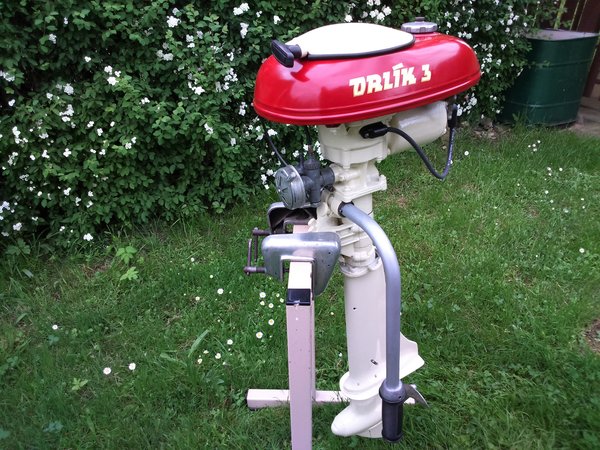

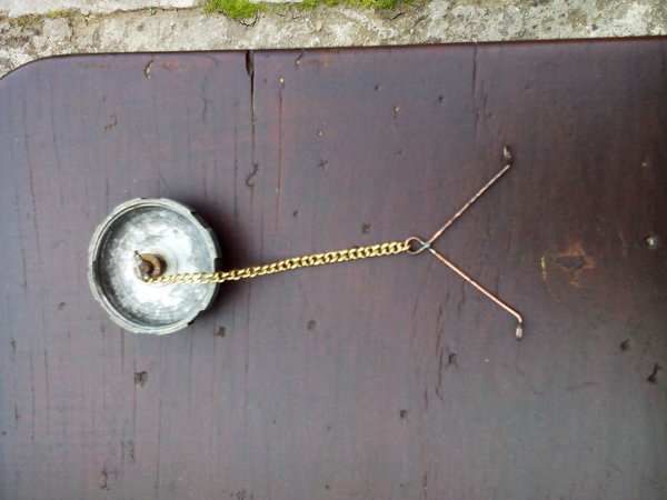

Tak už se mi to podařilo i nafotit. Do budoucna přibydou i fotky z „akce“. Teď makám intenzivně na lodi, aby to na vodě vypadalo pěkně. :) bohužel motor není zcela v originálním stavu. :(
Jakou myslíte že má tento motor cenu? Ne že bych ho chtěl prodávat pro mě má totiž cenu nevyčíslitelnou, ale jen mě to tak zajímá.
:crazy:
zajištění víčka nádrže proti ztracení

Re: GO Orlíku 3
Příspěvekod Entiik » sob kvě 20, 2017 8:04 pm
Kloubouk dolů hezká práce všechna čest detailům. To bych se bál dát do vody :D

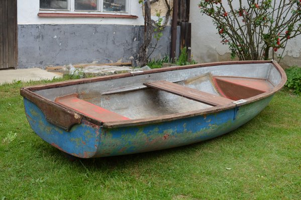

Ahoj, Hotte děkuji za zaslání těsnění na Orlíka. Protože mě motor pořád neběhal, tak jsem se dal do rozebírání. Možná jeden z důvodů proč mě neběhal (kromě karbecu) bylo špatné dufero na klice pod šoupátkem, nemělo vůbec břit...Co mě ale víc štve je, že v místě kde se dotýká gufero kliky, tak je klika orezlá. Budu to muset dát asi někam přebrousit, bez toho by to gufero dlouho nevydrželo....válec a ojnice jsou OK. Vyměním gufera ložiska a těsnění a uvidím, jestli půjde. Karbec jsem nakonec sehnal z pařeza....
Prozatím dám fotky pouze z renovace lodě, kterou jsem dělal v létě...

Re: GO Orlíku 3
Příspěvekod olin » ned lis 05, 2017 7:49 pm
Moc hezká lodočka! Monika? A takovej blbej dotaz, co je to za číslo na přídi?
lukas1.3
Příspěvky: 12
Registrován: ned črc 24, 2016 10:30 am
Bydliště: Kašperské Hory,Dlouhá 376
Re: GO Orlíku 3
Příspěvekod lukas1.3 » ned lis 05, 2017 9:01 pm
Díky, název loďky neznám, původní majitel povídal ze ji kupoval asi před 40 lety. To číslo jsem si tam dal protože jsem ji chtěl pres sezonu kotvit na Lipne (registrační číslo), ale nakonec ji tam stejně neparkuju, protože jsem mel strach ze me ji někdo ukradne. Po tom co jsem na ni strávil času si jí tam raci pokaždé dovezu :)

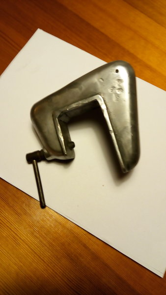

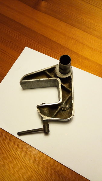

Přidávám fotku třmenu, který potřebuji...
Diky

packa
Příspěvky: 1362
Bydliště: Velký Osek
Re: GO Orlíku 3
Příspěvekod packa » úte lis 07, 2017 12:15 pm
hotte-klidne se zastav-možna najdu i ten planek
lukas1.3-jo je to ono
