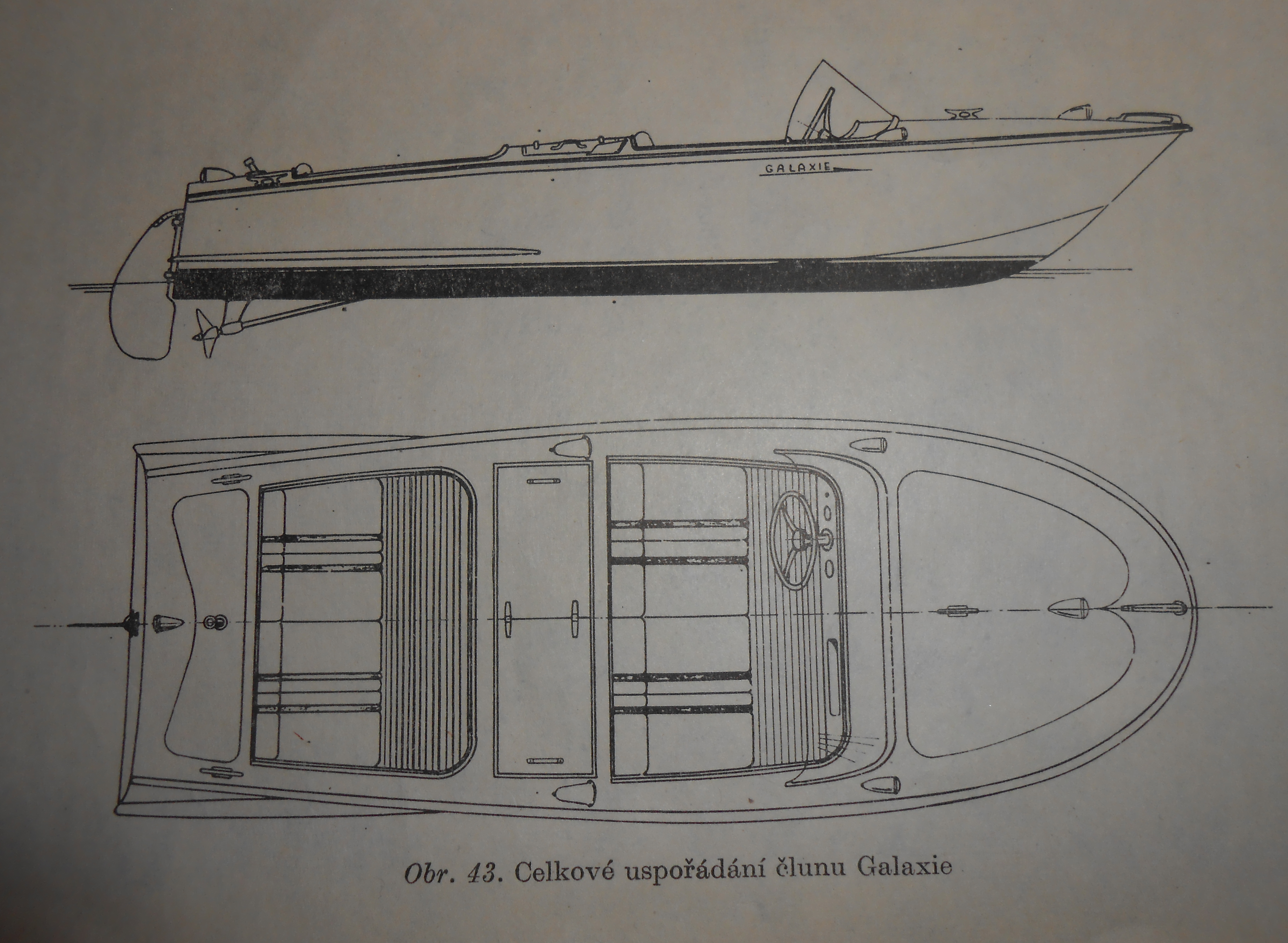

neměl by někdo plány na Galaxii, nebo Galaxii II?
klidně neúplné :c)

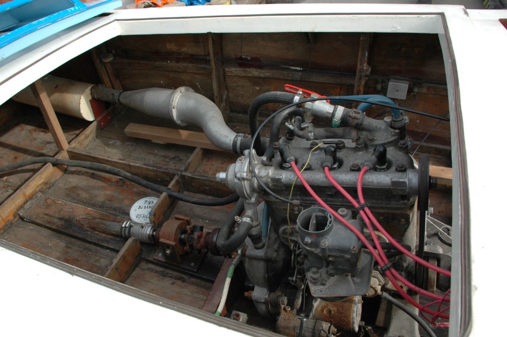

Pátrám po tom, protože moje Galaxie z r.1970 je ofiko čtyřmístná, ale zadní lavice i příčka motoru zcela chybí a je to zadeklované celé jako "kryt motoru":
Také jsem narazil na přestavbu, kdy motor přišel do špičky a tím se sloučil prostor pro posádku:
http://www.starelode.cz/index.php/vase- ... 3-chrudosh
Jde mi o to, co z toho byly dobové úpravy a jestli to dává smysl např. jestli potom člun není příliš těžký na čumák, jestli to vůbec bylo reálné tenkrát přihlásit když se změní umístění motoru nebo fyzický počet míst...

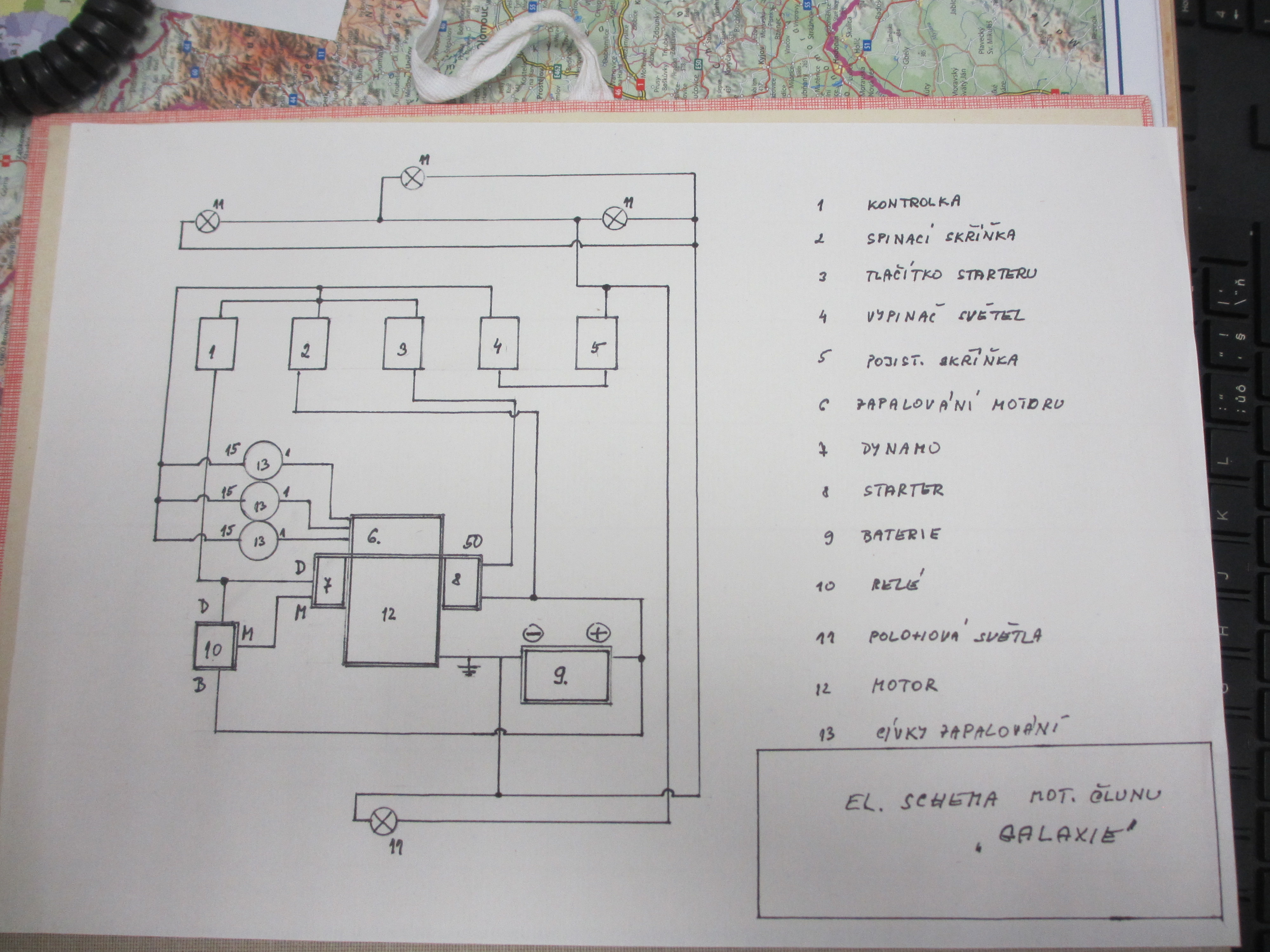

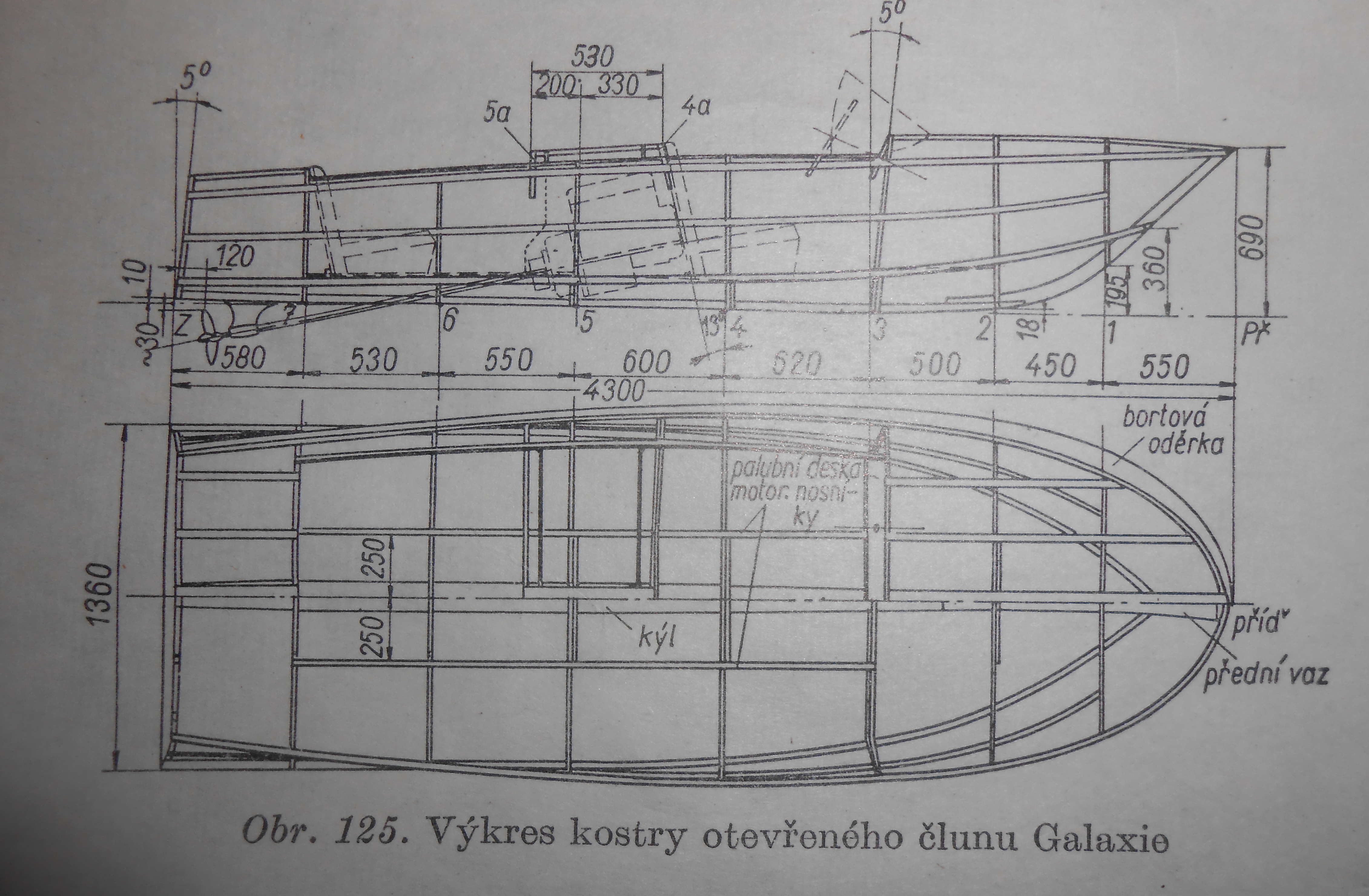

plány z archivu SPS Praha (ostatní jim bohužel uplavaly při povodních r.2002)

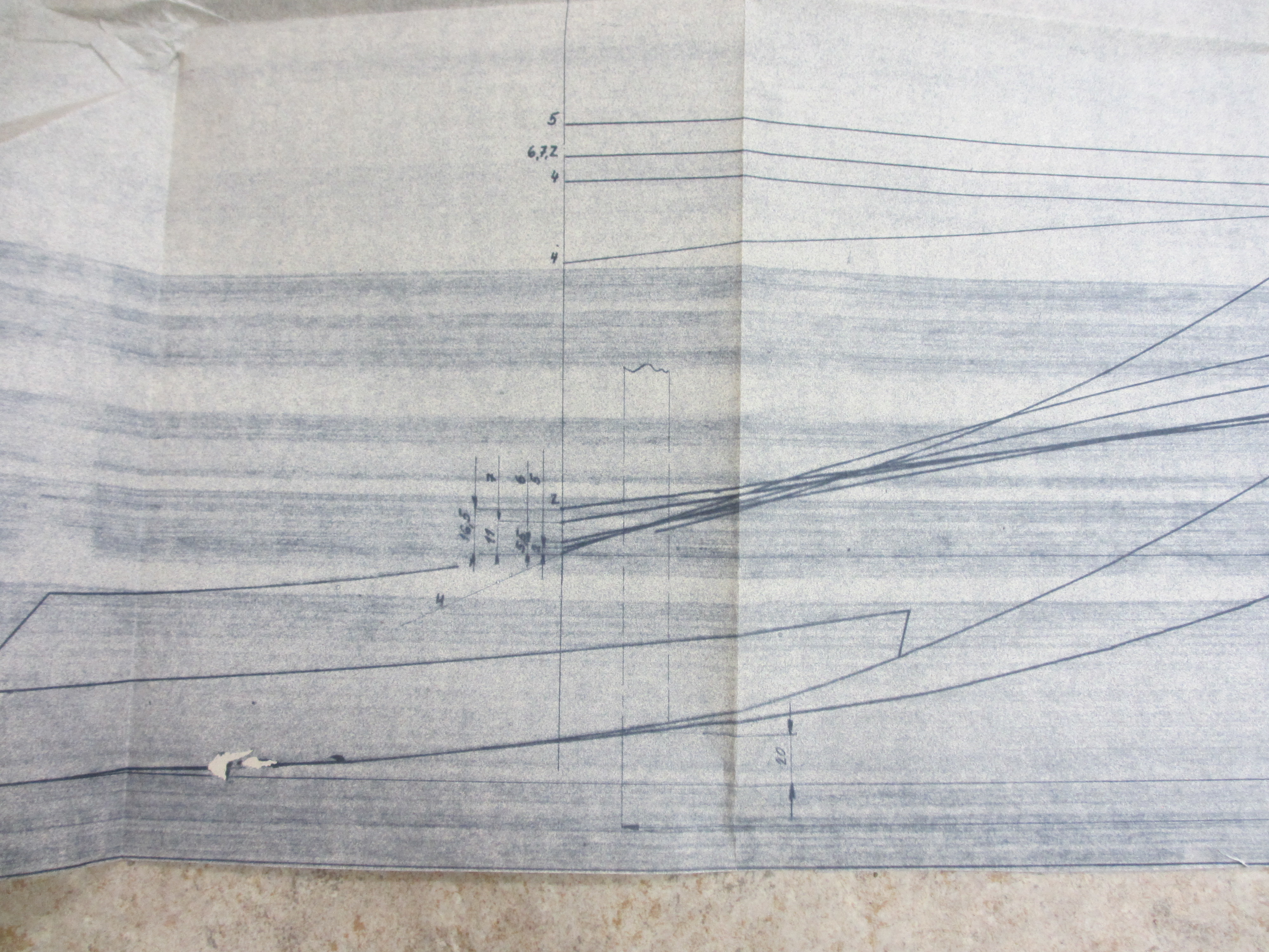

Příspěvekod Netopyr » stř lis 13, 2019 8:25 pm
plány z archivu SPS Přerov
