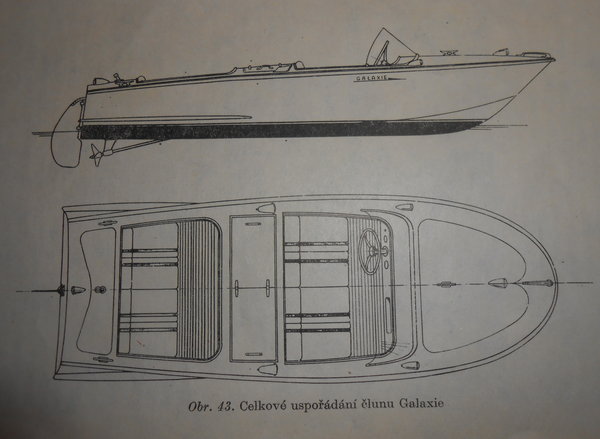

neměl by někdo plány na Galaxii, nebo Galaxii II?
klidně neúplné :c)
diky

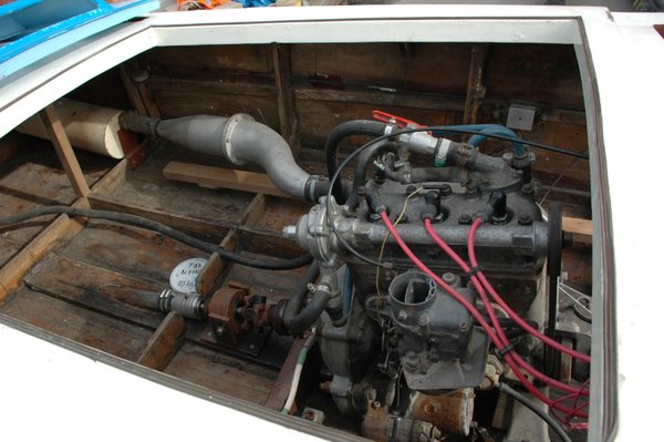

Pátrám po tom, protože moje Galaxie z r.1970 je ofiko čtyřmístná, ale zadní lavice i příčka motoru zcela chybí a je to zadeklované celé jako "kryt motoru":
Také jsem narazil na přestavbu, kdy motor přišel do špičky a tím se sloučil prostor pro posádku:
http://www.starelode.cz/index.php/vase- ... 3-chrudosh
Jde mi o to, co z toho byly dobové úpravy a jestli to dává smysl např. jestli potom člun není příliš těžký na čumák, jestli to vůbec bylo reálné tenkrát přihlásit když se změní umístění motoru nebo fyzický počet míst...

oficiální vyjádření SPS:
- pokud je proveden zásah do konstrukce (což přemístění motoru nesporně je), je nutné udělat dokumentaci a nechat si jí schválit na SPS, jinak neprojde TK
- pokud je fyzicky změněn počet míst, musí být buď místa doplněna, nebo musí být změněn údaj v Osvědčení, jinak neprojde TK

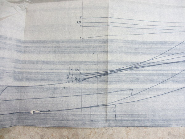

plány z archivu SPS Praha (ostatní jim bohužel uplavaly při povodních r.2002)

plány z archivu SPS Přerov

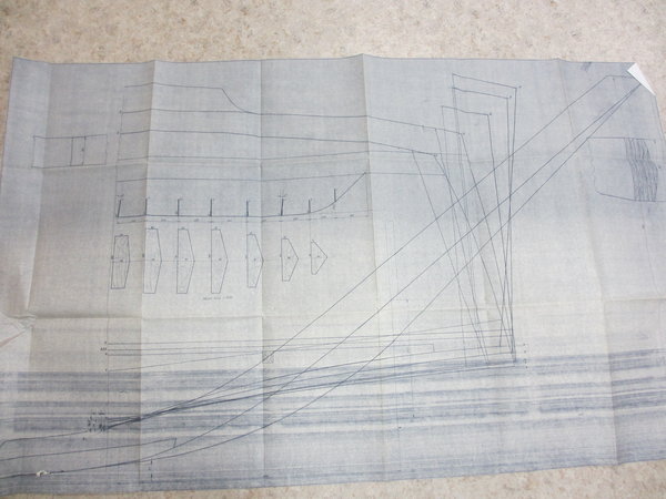

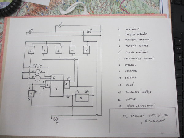

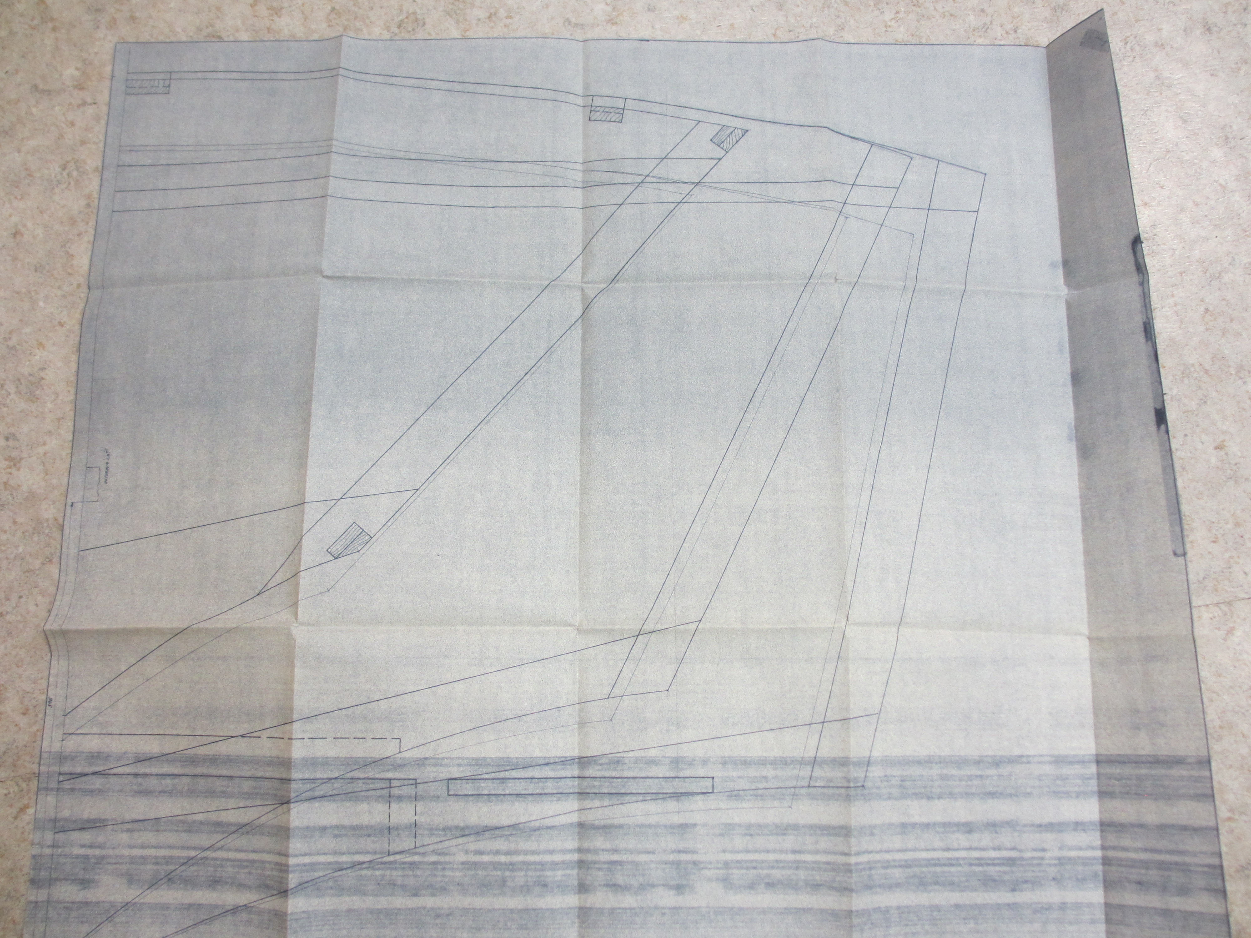

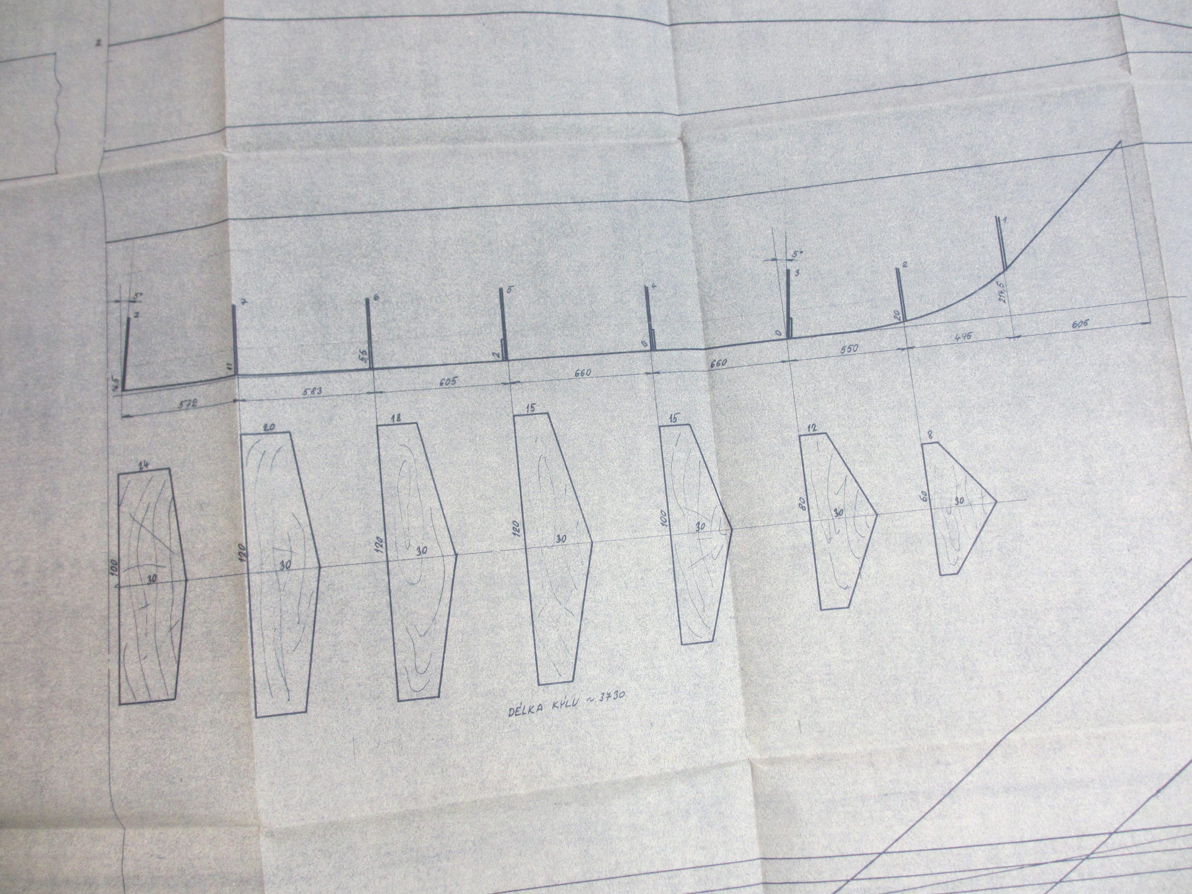

kdyby někdo potřeboval plány, tak se mi podařilo je získat od SPS Děčín - mám snad všechno (z plnáů, textu je pomálu), ale kdyby někdo potřeboval, rád se podělím.
Jako zajímavost vidím to, že původně to byl člun bez dokladů, protože na sportovní čluny doklady nebyly povinné, nostnost 4-5 osob, výkon do 65koní :c)
