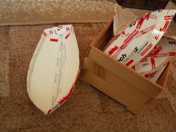

Od 15 cm papíru je daleko k dvoumetrové lodičce a tak jako mezistupeň jsem koupil kus sololitu. Papírovou lodičku jsem rozstříhal, v měřítku překreslil, vyřezal ze sololitu a sestavil ve větším. Samozřejmě se to neobešlo bez menšího přeřezání a úpravy.

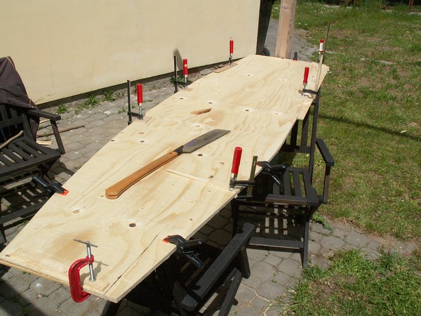

Následoval výběr překližky. Zde na fóru jsem se dočetl jako názor okume jedině okume (omlouvám se trošku přehánáím). Naštěstí jsem ve čtení vytrval a tak jsem došel i k jednomu příspěvku (bohužel už neznám jeho autora ale moc mu děkuji) kde se psalo, že staví i z obalové borovicové překližky a lodě mu drží dlouho (myslím, že psal o 15 letech). Bylo rozhodnuto. Hurá nakupovat. A protože v obchodě neměli borovici tak jsem nakonec koupil to, co měli na skladě, tedy smrk. Ještě zvolit tloušťku. Vzhledem k velikosti mého budoucího výtvoru a ohebnosti překližky jsem nakonec zvolil 6 mm. Ještě jsem provedl test, který jsem tady vyčetl. Zkusil jsem kousek překližky trošku povařit v hrnci a druhý kousek jsem naložil do vody, abych viděl, jestli se nerozlepí. A nerozlepila se.
Následovalo zase rozebrání modelu ze sololitu, překreslení na papír okótování, zvětšení v měřítku přenesení na překližku, řezání a vrtání dírek na drát. Na videích to vypadá krásně, párkrát zatočíte drátem a potom jenom rozevřít a překližka se vám zkroutí do požadovaného tvaru. Ale ono to jen tak vypadá, alespoň u mě. Zvolil jsem příliš velké oblouky a příliš tenký drát (ten jsem měl už několik let doma) a tak hlavně u přídě se jednotlivé části dávaly dohromady jen obtížně. Celkem to trvalo tři dny, než jsem to celé smotal dohromady. Musel jsem počkat, až si překližka trošku zvykne, povolí a potom šla zase ohnout o trošku víc a tohle jsem opakoval několikrát, než jsem všechno dotáhl k mé spokojenosti.

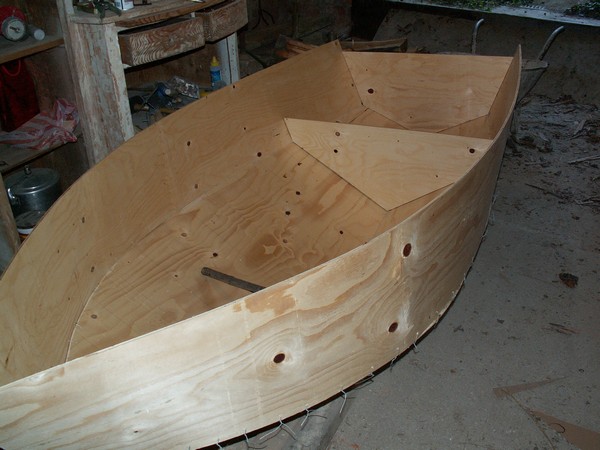

Lepení. Zase čtení o epoxidech, čím lepit, jak lepit až jsem nakonec zase objevil nějaký příspěvek o polyuretanových lepidlech. Vzhledem k tomu, že nebylo v plánu žádné laminování tak než míchat epoxid (ten používám v malém na šperky), šáhl jsem po polyuretanu. Pro jistotu jsem, ale některé dráty nahradil měděnými s točením dovnitř a zalil je lepidlem, abych nespoléhal jen na lepidlo. Bort jsem slepil natřikrát a to ještě před tím než jsem si přečetl místní názvosloví. Navrtal jsem do něho ještě pár děr tak aby šla loď jednoduše přivázat na zahrádku auta. Ty budu ještě přidávat, třeba k přídi, aby bylo za co loď uvázat.
Ploutvovou skříň a ploutev jsem udělal z betonářské překližky, kterou jsem měl doma. Přece jen šetření je šetření. Četl jsem příspěvky zde na fóru o umístění ploutve vůči plachtám, ale řeknu to jednoduše, vykašlal jsem se na to a prostě ploutev umístil doprostřed lodě. Stejně tak patku od stěžně jsem umístil, jak se mi zdálo, a nic nepočítal. Na plovoucí necky to bohatě stačí, a když bude problém, bude se hýbat plachtou.
Na přídi a na zádi jsem udělal sedátka vyplněná pěnou, přece jen jsem neplánoval ponorku a tak jsem chtěl, aby loďka plavala třeba i plná vody. Sedačka uprostřed slouží nejen na sezení, ale i jako vzpěra a držák horní části ploutvové skříně. Stežeň jsem udělal z lepeného hranolu. Vzal jsem hoblík srážel hrany, až začal vypadat kulatě a zbytek doladil ručně. Kladku vyřezal z akátové kulatiny. A šlo se na vodu. Zkouška vypadala dobře. Téměř dva a půl metrová lodička v tří metrovém bazénu, fotky bohužel nemám. Ukázalo se pár děr, třeba, že je dobré ploutvovou skříň lepit už při sestavování a ne až je sestavená a podobné detaily (před kterými je už varování na fóru). Díry kolem ploutve jsem utěsnil tak že jsem ploutev obalil fólil zastrčil na místo a vše kolem vylil lepidlem. Zbylé díry jsem utěsnil stavebním tmelem a vše přetřel lodním lakem (potřeboval jsem být do prázdnin hotov takže detaily jsem neřešil, ty teprve přijdou na řadu).

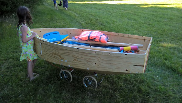

Ještě jsem musel vyřešit jak lodičku dostrkat k vodě. Vyřešil to starý kočárek, který spokojeně uveze celou loď včetně všechno, co jsem do ni naložili (jako batohy, nafukovací hračky, ručníky, děti). A rukou ochotných k tahání byla taky vždycky dost. Loď táhlo dokonce šestispřeží.

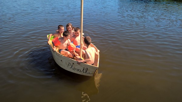

Lodička měla premiéru o prázdninách na rybníce v jižních Čechách, kde se na ni naskládalo 5 dětí, jako pokusných myší. Loď to přežila, jen ukázala své zápory. Vzhledem ke dnu se velmi lehce naklání (ale potom v náklonu, když dolehne na plochu už je vcelku stabilní). Potřebovala by větší balast, stačí jen kýbl vody pod podlážku a už je to lepší, jinou zátěž tam dávat nechci. Vypěnění pod přídí a zádí je asi zbytečné (jak co do ceny lodě tak do váhy), stačilo by jen otvory pod sedačkami a nepěnit. Už teď má loď něco přes 35 kg a nedostanu ji sám na střechu auta. Budu naopak muset vymyslet kde ji odlehčit. Plachtička čeká na příští rok teď nebyl čas.
Asi to bude chtít trošku delší stěžeň, ale zase ne moc aby se pořád dal nacpat do lodě, kvůli převozu na střeše auta, vedle lodě už by se na střechu nevešel. Kladku posunout výš, delší ráhna a větší plachtu (ale na hraní a námořní bitvy to doufám stačit bude).

Super , děti jsou určitě nadšený
, a ty jsi po dobu stavby určitě taky neměl čas na zlobení
. Ten tvar trupu co jsi zvolil nemá bez balastu velkou počáteční stabilitu jak jsi už zjistil , místo kýble vody tam zkus dát pytlík (pytlíky ) s pískem , ten se tak snadno nepřemísťuje pod tou podlážkou při dovádění dětí jako voda .

Potvrzuješ staré úsloví "první loď postav nepříteli, druhou kamarádovi a až třetí sobě"
Ale paráda už jen proto, že fakt pluje.
Zkus zvážit, jestli opravdu musí být "kulatější" - podívej se na Optimista, Cadeta nebo Vauriena, to jsou rakve, a jak přitom plují. U opťáku by Tě mohla inspirovat i plachta, případně se podívej na "Gunter rig", to je de facto vysouvací stěžeň, viz třeba http://www.luckhardt.com/bl10_P5144420.jpg
Ale paráda už jen proto, že fakt pluje.Zkus zvážit, jestli opravdu musí být "kulatější" - podívej se na Optimista, Cadeta nebo Vauriena, to jsou rakve, a jak přitom plují. U opťáku by Tě mohla inspirovat i plachta, případně se podívej na "Gunter rig", to je de facto vysouvací stěžeň, viz třeba http://www.luckhardt.com/bl10_P5144420.jpg

Pokud tu lodičku nemáš spočítanou nebo postavenou podle spočítaného či v praxi osvědčeného vzoru, tak pro plachtění na boční vítr mohu závaží na ploutev jen doporučit, protože výrazně zmenší riziko převrácení. Když si z olova odliješ něco jako rotační elipsoid, řízneš ho podélně napůl a na navrtáš díry, tak ty dva šrouby, kterými to chytneš na konec zasunuté ploutve, manipulaci nijak výrazně nezhorší ani neprodlouží.
Souhlasím s Tebou, že loď s useknutou přídí je esteticky divná
Kdyby sis chtěl opravdu vyhrát a postavit něco skoro kulatého z rozvinutelných ploch, podívej se po lodích s klinkerovou nebo karvelovou obšívkou. Na to už ale budeš potřebovat "střih," každé to prkno má jiný tvar a je zbytečné vymýšlet trakař, když se plány dají koupit. Například v lodním muzeu v Lauenburgu jsem viděl celou edici plánů pro modeláře, kus cca 20 euro. Pevnostně by samozřejmě prosté zvětšení nefungovalo, ale co se tvarů týče, ušetřil bys laborování s papírovými a sololitovými modely.

To ale není ani tak konstrukcí člunu, jako tím, že jsi vlítnul jak hovado bokem do půlmetrový vlny

Jinak je pravda ze jsem jel jak hovado, ale Minimost by tohle ustal.
Re: Jak (ne)stavět malou lodičku
Viky_CZ píše:Jinak je pravda ze jsem jel jak hovado, ale Minimost by tohle ustal.
No podle toho co jsem viděl a pod jakým úhlem jsi do té vlny vlítnul, tak by to asi neustálo žádný plavidlo týhle velikosti. Ta vlna byla prostě na takovouhle lodičku moc velká.
