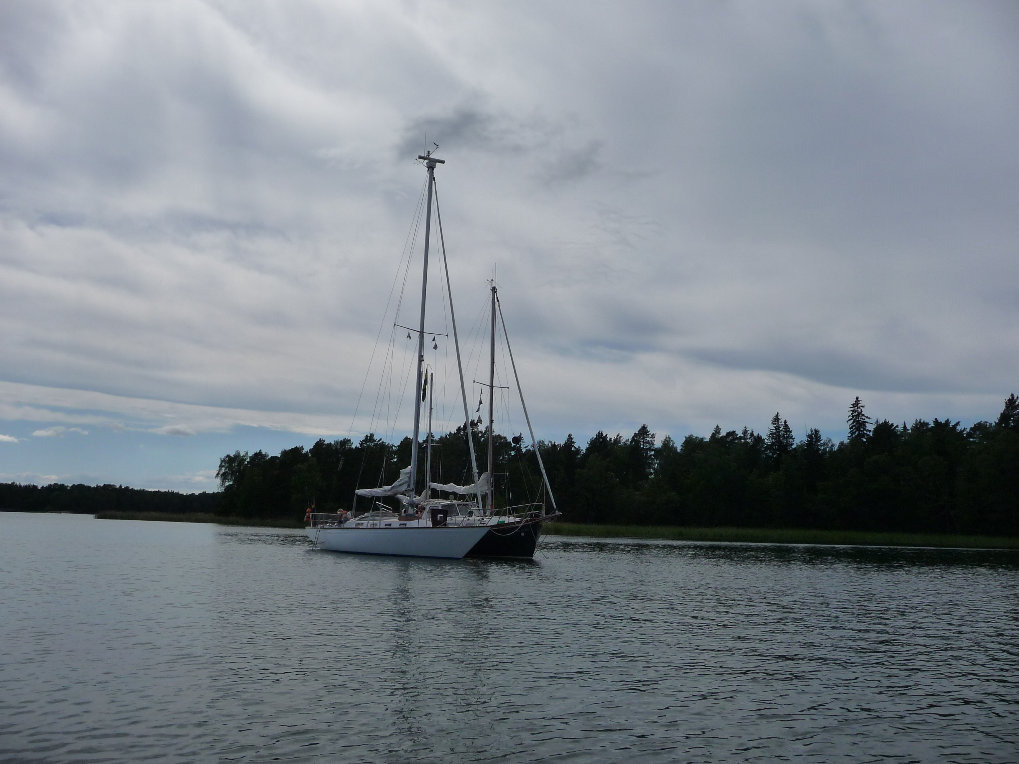

Takhle by vypadala naše loď s kormidelnou model Trålaren - Dajone a dvěma stěžni. Co Vy na to?

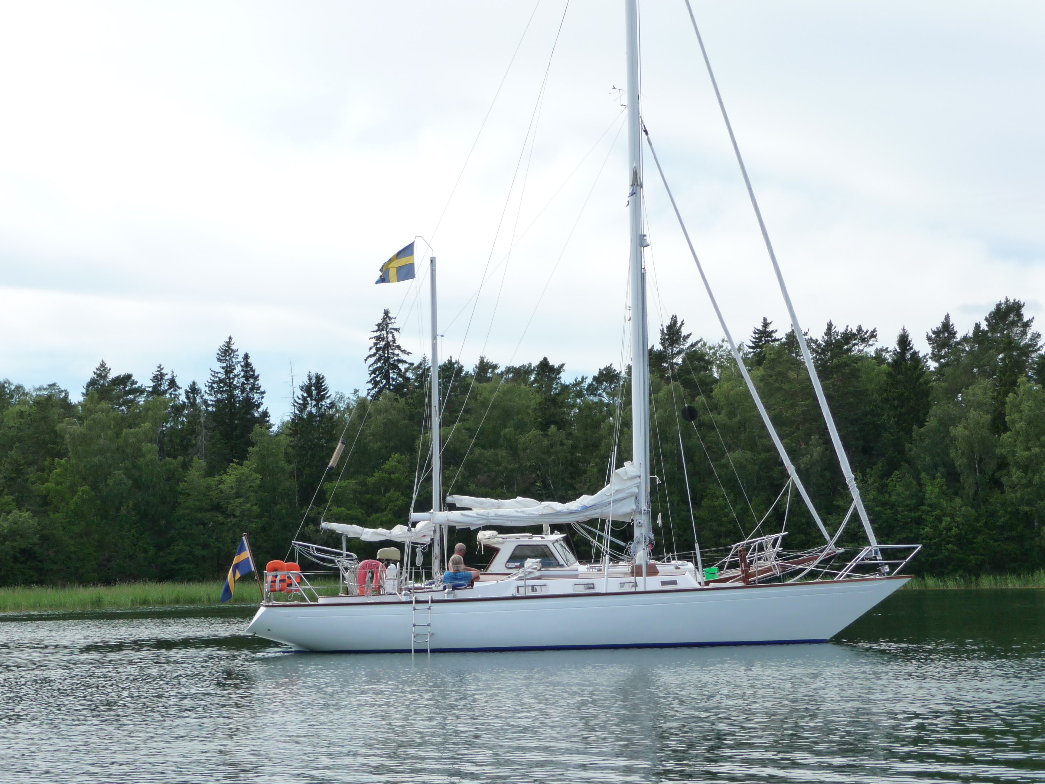

Klasickým morotsailerem je Nauticat 331, dvě kormidelní stanoviště, výkonný motor, tedy ne pomocný, a plachty....

Motorsailer Trålaren a Naiticat na klubovním ostrově.

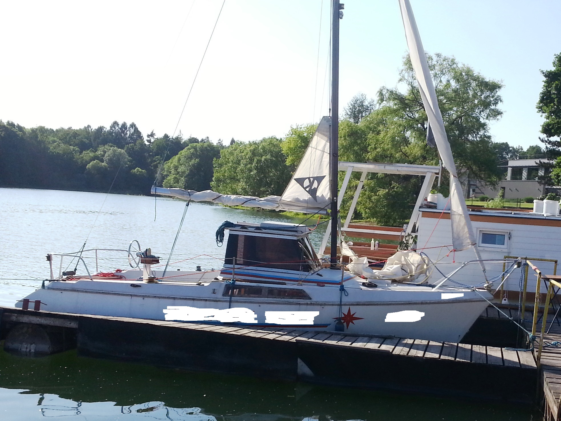

Nehezký příklad budky na plachetničce

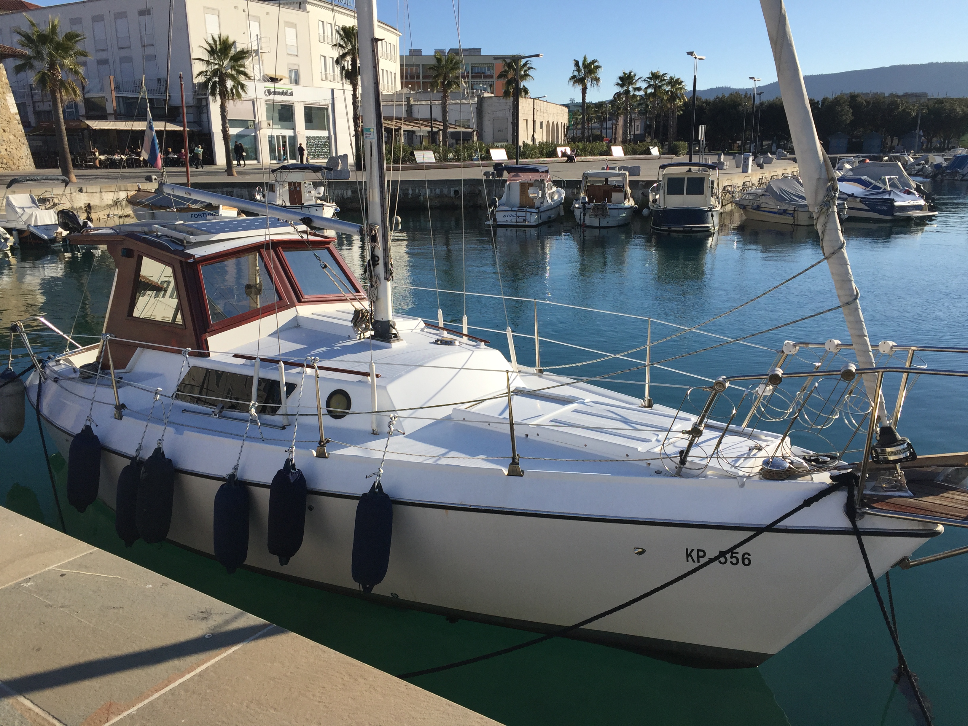

toto byl take motorsailer

Ahoj geus , nemáš fotku své lodi když byla kompletní i se stěžněm , nebo dokonce i pod plachtama ?

to jste vyhnali na 2 štoky ?
