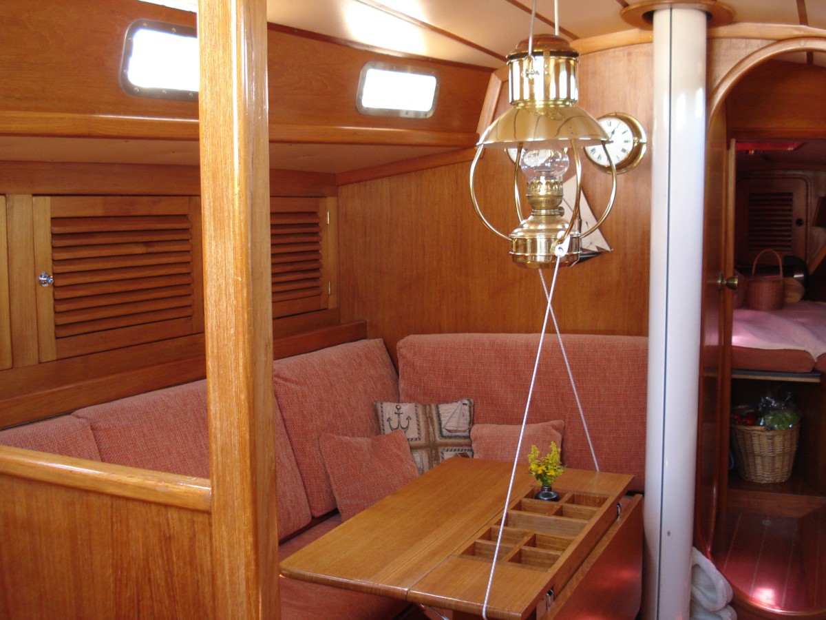

Chystám se na opravu interiéru, ale nevím jestli toto lze nějak opravit brousit a lakovat? Rád bych si nechal poradit.
je tam jak je vidět na fotkách dost škrábanců. Když se na to koukám z dálky není to tak hrozný, ale jsou místa která by chtěl opravit. Jen když koupím překližku, odýhuji (nikdy jsem to nedělal snad to nebude průser) a nalakuji (netuším jaký lak)
Re: Nákup marine překližky, její dýhování a jiné povrch. úpravy
jsou tady o hodne povolanejsi nez jsem ja. Tak se spise zamer na ne. Spise pro zajimavost, ja to delam takhle:
- pokud je preklizka se silnou vrchni dyhou a neni hodne omlacena a nejsou v ni velke diry lze to obrousit a nalakovat
- kdyz jsou diry hluboke a zrovna nemam penize, lze to obrousit a natrit (ztracis dekor dreva, ale porad je to cast nabytku a nekdy natreni svetlou barvou naopak prosvetli interier
- podle stareho udelas novy dil - pokud je z levne preklizky, natres barvou, z drahe a pekne - nalakujes.
Ten spodek vypada tak nejak mahagonove. Vetsinou nesezenes stejny odstin. Navic, ted dost frci okume.
- Příspěvky: 5886
S opravami vrchní vrstvy překližky mám ty nejstrašnější zkušenosti. Okolí je už vyšisované a trefit odstín je průser. Navíc to různě saje lak a i to pak dělá světlá a tmavší fleky. Nebo to neumím. To je taky možné, a v to případě bych chtěl radu. Kvalifikovanou.
Ahoj tady je návod na netody lepení faneru.
Translator Ti text přeloží, jinak napiš, přeložím
Lepit kotaktním lepidlem je možné i větší plochy na místě.
https://www.dinbyggare.se/lar-dig-att-limma-faner/
Flexifaner je vhodný na opravy
http://www.interwood.se/media/useruploa ... ner_v1.pdf
"Okopané" a jinak poškozené dřevo hodně získá přebroušením a nalakováním. Skus, možná výsledek bude akceptovatelný.
Dýhování je mnohem pracnější.
Teak je lakován polomatným polyuretanovým lakem
