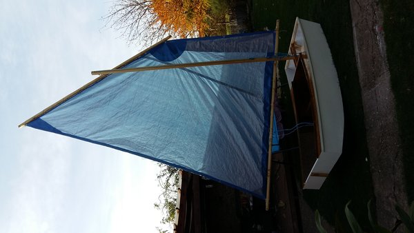

Asi by to chtělo udělat ještě jednu plachtu (nebo koupit za pár stovek serfovou i se stěžněm), která bude snáž ovladatelná. Vzpomeň, s jakou lehkostí jsem kolem tebe kroužil, aniž bych se dotknul plachty. V jedné ruce otěž, v druhé kormidlo a ani vyvažovat jsem nemusel. Když přijde poryv a začne se bořit příď, tak stačí na chvilku povolit otěž a to je jediná práce s plachtou.

Oline, loni jsem na podzim stejně hezky kroužil na Babyloně (to není ani louže). Ale od tý doby jsem měl dlouhou přestávku do své jediné letošní plavby, a mezitím jsem nejen vyšel ze cviku, ale dokonce i zapomněl co a jak (např. jsem většinu plavby zbytečně šteloval lana, na která vůbec není potřeba sahat). Nakonec jsem se na štelování plachty úplně vykašlal (ani jsem ji nepřehazoval na druhý bok) a taky to plulo pěkně, GPS mi proti větru ukazovala 8 km/hod
Takže nemyslím, že bych měl plachtu zbytečně složitou - jenom trochu větší (kvůli tomu musím vyvažovat - ale jenom když jsem v lodi sám; když je posádka větší, tak je plachta akorát). A jsem s ní úplně spokojenej, a volný čas hodlám využít k plachtění, ne k výrobě další plachty
A to přesto, že jsem dostal darem dacron z rogala - teoreticky stačí dva klacky a můžu ho použít, jenže... to by nefungovalo se stávajícím kýlem a kormidlem - a já už fakt chci přestat stavět a začít plachtit

Plachta ušitá
https://martinn2.rajce.idnes.cz/PD_Race ... lachta.jpg
... jen je z jedné strany stříbrná a z druhé modrá. Vlivem úprav jsem skoro přesně na 5m2. V případě potřeby ještě plánuji doplnit samopřehazovací kosatkou z cadeta - cca 1,3m2
Leg-o-mutton je zvolen kvůli snadné manipulaci a dobré stoupavosti - což je při plachtění na řece, kde se předpokládá poměrně velký počet obratů, myslím celkem plus. Vylepšení tvaru (vydutí) plachty je metodou "dart" - diskutováno zde dříve. Hloubku "V dart" jsem zvolil cca 2" (oproti doporučovaným 3") - myslím že se plachta vytáhne. Vrchol přehnutí byl nakonec stanoven ve 30% - tzn. průsečík přijímek z 30% strany a protilehlé špičky. Nedělal jsem kolmice jak diskutováno dříve - i když je to tak možná správnější. Chci vyzkoušet co to udělá.... Obě metody dávají podobný výsledek...

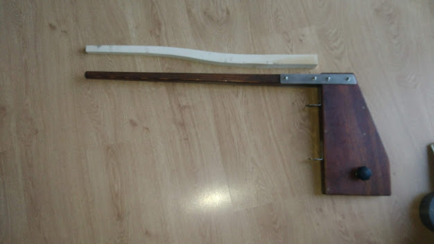

Konečně jsem se dostal k výrobě plánované pořádné kormidelní píny . Původní je vyrobená ze smrkového prkna z palety a když hodně fouká tak v ní tak divně praská
. Nová pína je z jasanu a je to o poznání jiný materiál , daleko pevnější a pružný
. Ještě doladím hrany , vybrousím a budu si hrát s natíráním

Ahojte, som tu novy, som zo Senca, pri Bratislave a mame tu dve jazera, tak som sa jedneho dna rozhodol, ze by som to vyuzil a postavl som si malu plachetnicku. Co najlacnesie a najskladnejsie. Asi pred 15 rokmi som si postavil podla knizky p. Ziziusa kanoe potiahnute platnom, na ktorom som chodil niekolko rokov na Maly Dunaj aj so synom, bolo to prekvapujuco celkom slusne kanoe, rychlostou a aj manevrovatelnostou. Takze zaklady som mal. Po dlhom prezerani internetu som nasiel PD Racer a potom na stranke www.storerboatplans.com som nasiel plany na OZ Racer MkII, co je v podstate to iste len sa nemoze kvoli trochu zmenenym rozmerom zucastnit pretekov, nemoze byt registrovana. Ale to mi vobec nevadilo. Plany stoja 30 USD e-mailom. Su celkom zrozumitelne a podrobne. Niesu to vykresy 1:1, treba si to rozmerat na preglejku, ale nic zlozite. Postavil som to z 3 ks preglejky 6mm, tusim borovicovej z Jafholzu. Zacal som stavat na jesen 2016, na jar 2017 som to v podstate mal v kope (cez zimu som nerobil) a na jesen som bol 2 x na vode, kde som nasiel niekolko problemov, ktore som v roku 2018 poodstranoval a na jesen 2018 som bol uz celkom spokojny, este to trochu chce vychytat muchy, ale uz sa na tom da slusne povozit. Lepil som to vodovzdornym lepidlo Pattex a sroboval, sroby som nechal aj po zlepeni, nic som nevyberal. Je to bez pouxitia epoxidu, ani rohy som nelaminoval. Chcel som to co najlacnesie. Na povrchovu upravu som pouzil fermez, rozne odtiene moridla, lod je vnutri trochu dvojfarebna
a synteticku farbu, toto som mal vsetko doma zvysky, jedine co som dokupoval je lodny lak z Chemolaku a asi jednu plechovku bielej farby. Plachta je z prikryvacej plachty co najhrubsej (polytarp), oplachtenie lugger (lug sail), podla planov na lod. Na stranke je o tomto oplachteni mnozstvo informacii, konstrukter je do nej zjavne zamilovany
. Mne sa tiez na tento typ lode paci. Na lod som si vyrobil dvojkolesovy vozik a do otvoru na stazen tazne zariadene, moznost tahat za bicyklom, alebo rucne[image][/image]. Lana a kovanie je z Bauhausu, maju oddelenie s vecami na lod, alebo Hornbachu medzi zeleziarskym tovarom maju kladky za par EUR. Vsetko co najlacnejsie. Napr. zaves kormidla je z dvoch pantov z Hornbachu ktore maju vyberatelnu os, len som kupil mosadznu gulatinu ktora tam pasovala a spojila dva panty. Este musim vyrobit nove kormidlo, lebo na tomto mam maly kormidelny list, vyrazne oproti planu, na jar by som to chcel dorobit. Ale islo to aj s mensim. Max. rychlost zatial mam 6,17 km/hod podla GPS, ale vietor bol dost slaby. Rad by som prilozil fotky, ale netusim ako na to.
