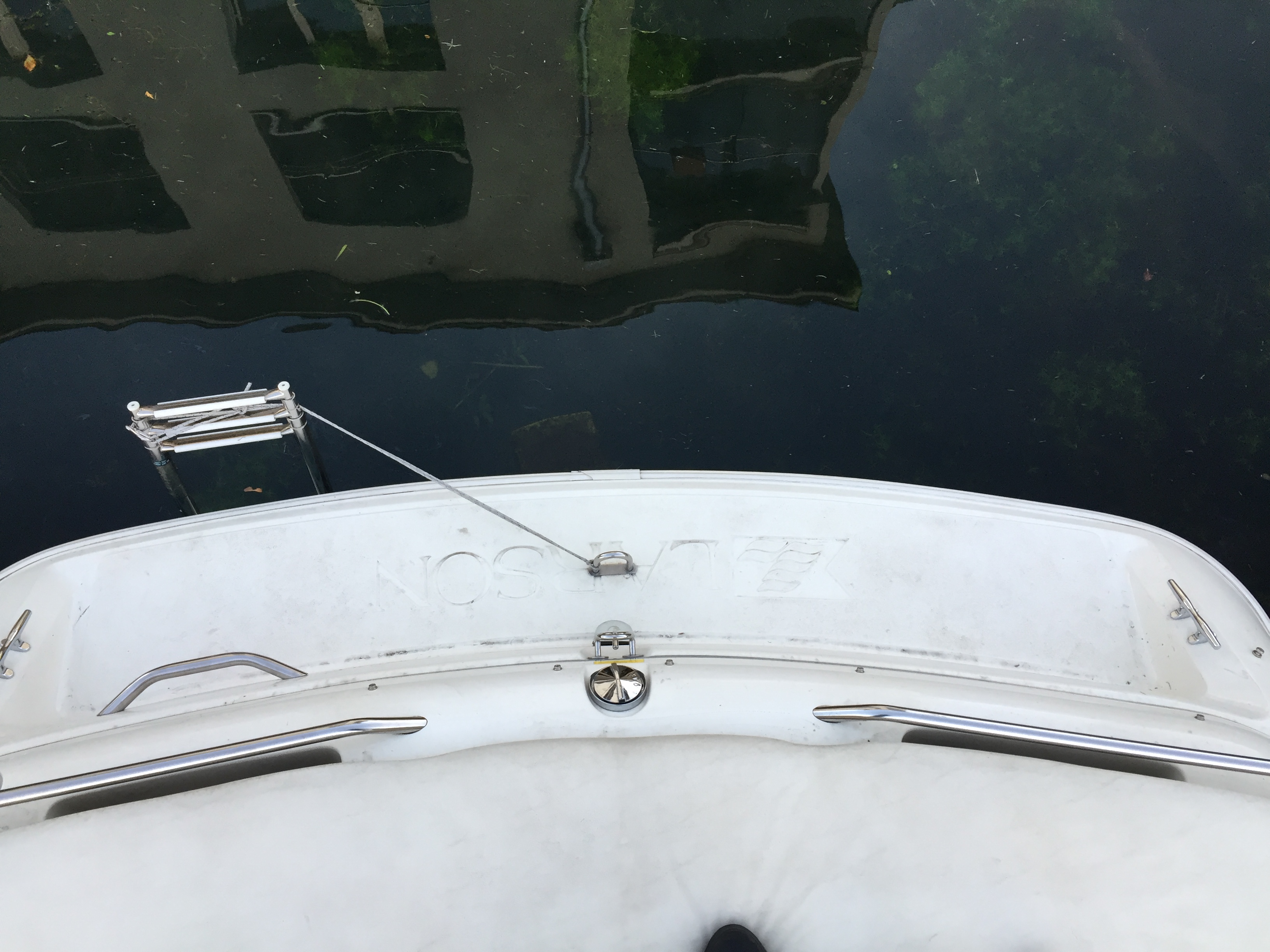

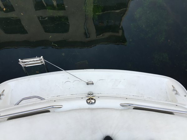

Zdravím vás, přes zimu se chceme s kamarádem pustit do projektu rozšíření koupacího plata na malém motoráku s laminátovým trupem. Jedná se o prodloužení ze současných 35cm na celkových 75cm.Myslím, že máme dost zkušeností co se týče výroby plata - laminování, protože kolega delší dobu laminoval letadla a zabývá se vývojem jejich částí. Nicméně máme nulové zkušenosti co se týče elementu vody, způsobu napojení na konstrukci trupu lodě a hlavně finálního ošetření laminátu - jak/čím natřít. Nemáte někdo nějakou vlastní zkušenost - nebo aspoň případně radu finální úpravu laminátu?

Ahoj,podle fota je loď větší a bude registrovaná.Nejdříve bych zašel na SPS s nějakým náčrtkem.Nebude to odnímatelná,ale pevná část trupu.Já jako základ použil slabé laminátové desky na nichž už byl gelcoat.Původní trup musí být v místě spoje vybroušený až na tkaninu,na několika místech jsem to snýtoval s velkoplošnýma podložkama.Zevnitř jsem to pořádně vylaminoval,rohy zvenku zakulatil a vytmelil.Nakonec nastříkal polyuretanovou barvou.

Za tu práci to nestojí. Dal bych nerez rám s teakovou výplní. Nesrovnatelně jednodušší a plně funkční.

Díky za rady. Plánujeme nerez konzole a vyžebrovanou laminátovou platformu. Nebudeme to natrvalo laminovat s původním trupem nicméně se nám to snad povede pekně zalícovat a navázat, aby to bylo v rovině. Co mě však děsí je jak ty konzole přišroubovat na trup - existuje nějaká sada nebo to fakt jenom provrtat zevnitř od motoru dát nějakou výztuhu a pak řádně zatmelit?
Nějaká rada čím tu laminátové plato konkrétně natřít a v kolika vrstvách?
