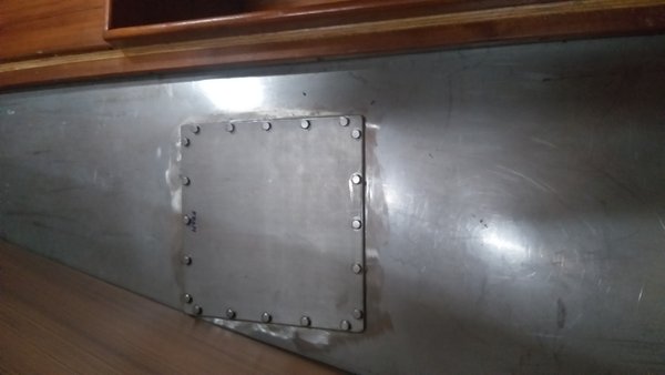

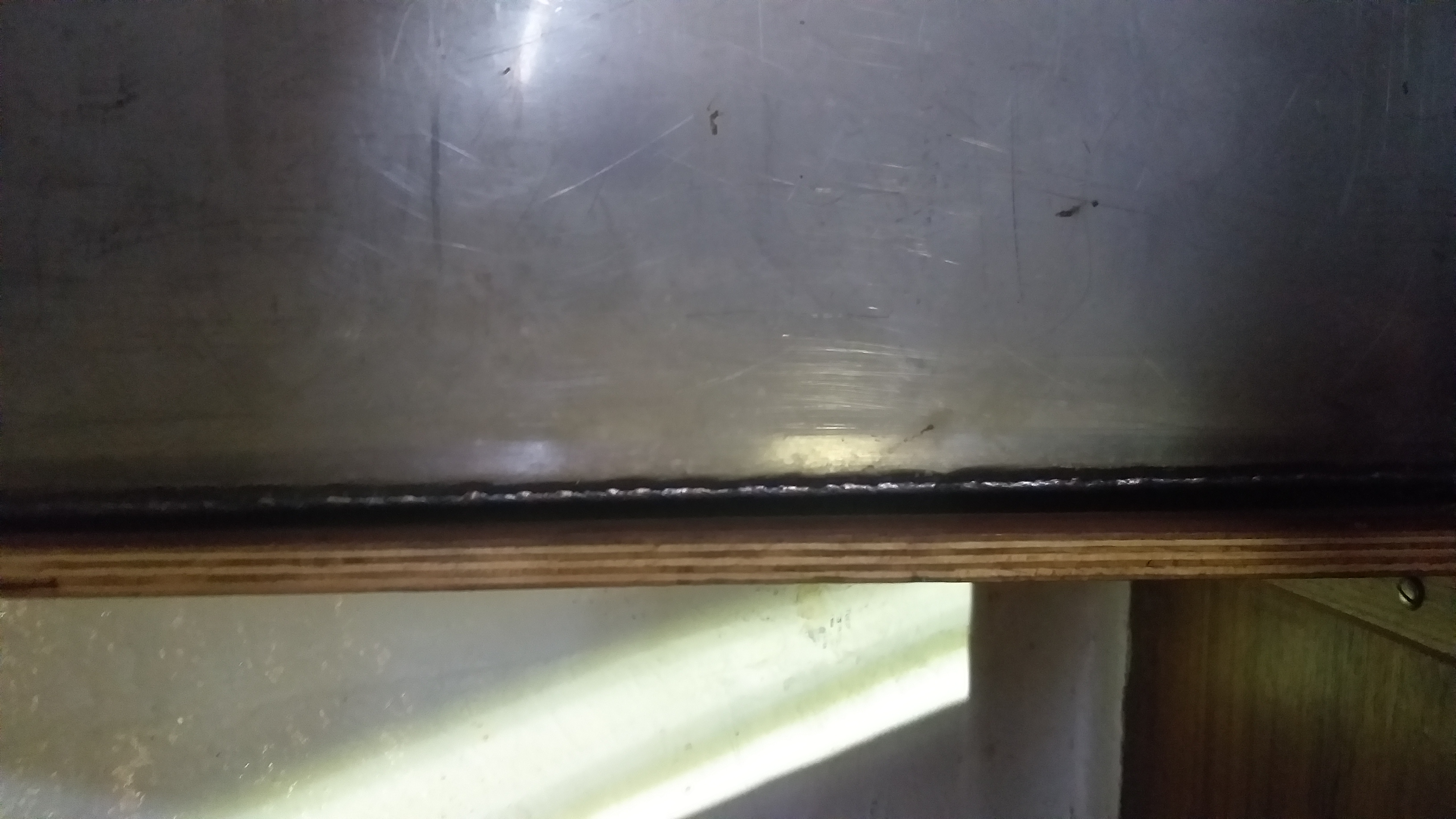

Příspěvekod Pavel-Sulc » čtv bře 18, 2021 7:52 am
Takhle vypadají sváry mých nádrží. Svářel jsem je před téměř 45 lety elektrodou.
Co tady tvrdí expert z Davle o CE je nesmysl. Jo a já mám slušný vychování víš.
Každá země má své zákony a dodatky.
Ve Švédsku na loď do 15m délky nepotřebuje posádka žádné zkoušky a lodě nejsou registrované. V Česku to je úplně jinak.
Kanistry a nádrže aut jsou lisované poloviny, svařené robotem. To je technologie na výrobu jedné nádrže do lodě je nesmysl.
Právě tak CE na doma dělanou nádrž je nesmysl. Kam s tou nádrží běžet pro CE?

Příspěvekod david » čtv bře 18, 2021 8:31 am
Expert z Davle, narozdíl od emigranta ze Švédska, píše pouze o tom, o čem něco ví.
Vyhl. 334/2015
3.06.2 Pevně zabudovat lze na plavidle pouze nádrž určenou k instalaci a použití na plavidle a
označenou značkou shody CE se schváleným typem.
Lisovanou nádrž neudělá a proto se svařují čela na lem. O tom neni diskuse.

Příspěvekod JK » čtv bře 18, 2021 10:03 am
Jednu nádrž svařenou stejným způsobem jako má Pavel-Sulc sem už viděl. Prasklou ve sváru po celý straně. Naštěstí nahoře. Měla výhodu v tom že se do ní dalo nalejt neomezený množství benzínu. Ale bylo to dost cejtit... Když je to zakrytý podlahou, chvilku trvá, než si toho všimnes. Protože že by praskla nádrž, mě fakt nenapadlo :-). Velká plocha tenkyho plechu dost pracuje, když se v ní přelévá metrák paliva na každý vlně.
