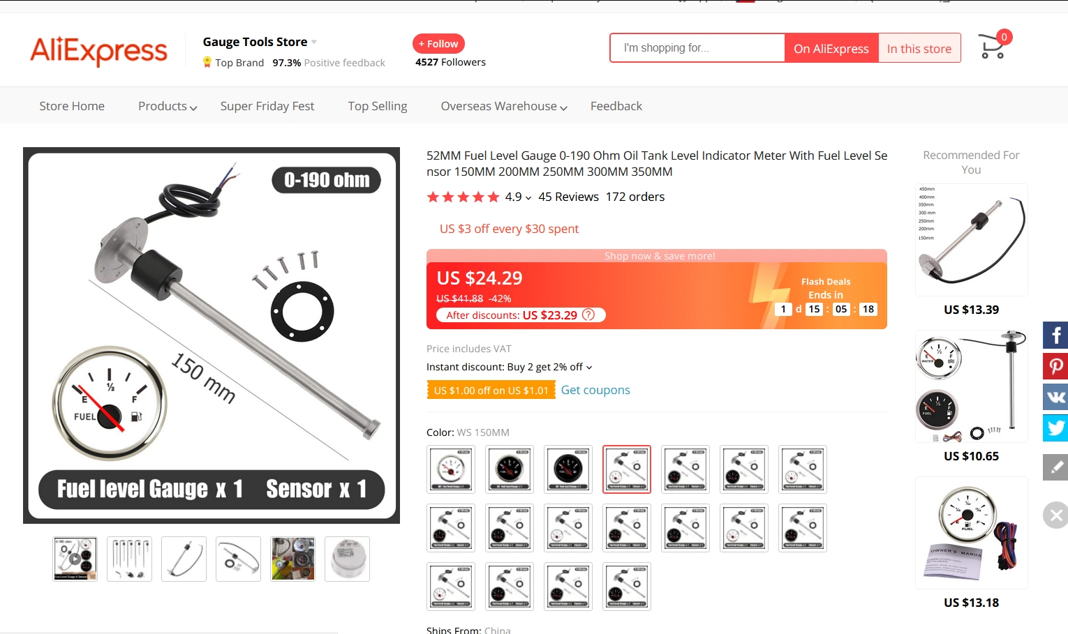

Vnořím do tohoto tématu ještě téma palivoměru. Rozměrově v nejmenším rozporu s konstrukcí dna a podlahy v kokpitu (DE23) to vypadá na nádrž od CAN PLASTIC - https://www.svb24.com/en/can-plastic-se ... ice=86-231
Můžete mi prosím doporučit vhodný senzor do nádrže a "ukazatel stavu paliva" na palubovku ke kormidlu? Nebo varovat před nevhodným palivoměrem?
Stačí něco jednoduchého pro přibližnou znalost o stavu paliva. Vnější průměr příruby pro senzor je 75 mm.

Ahoj... koupil jsem tohle.. (doufám, že se link zkopíroval správně):
https://www.aliexpress.com/item/1005002 ... 3339%22%7D
stydím se, že je to z Číny, ale funguje potvora zatím 3 roky. Celkem cena cca 25-30 USD, různé provedení, snadná instalace. Pokud bude měřidlo i senzor od různých dodavatelů, pohlídat akorát pracovní rozsah 0 až 190 Ohm.

.. použit jsem nakonec měřidlo s větší výchylkou, ukazuje přesněji. Cenový rozdíl skoro žádný.

ferdas díky. Má to nějaký zpožďovač nebo, při houpání hladiny v nadrži, lítá rafika na budíku sem a tam?
ferdas
Příspěvky: 628
Reputace: 36
Bydliště: Znojmo
Re: Výroba nerezové nádrže na benzín
Příspěvekod ferdas » stř lis 24, 2021 5:13 pm
Ano, ručka se v průběhu plavby nehýbe. Vlastně ano, postupně se posouvá směrem k nule. Příčinu tohoto jevu se mi zatím nepodařilo objasnit :-)
Po sepnutí klíčku zapalování udělá pohyb z nuly do maxima a pak se vrátí a zastaví na skutečné hladině. Ta inicializace trvá tak 3 - 5 vteřin. Neměřil jsem to, ani nebyl důvod. Budík je podsvětlený a v provedení černí nebo bílá, rámeček nerez, nebo barva..
