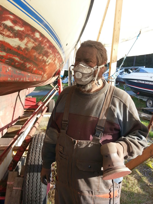

Vicky7 píše: Po přebroušení vše důkladně očistíč a odmastíš. Bacha! Nepoužívat aceton, dalším krokem je aplikace epoxidu a s tím si aceton nerozumí!!!
Ahoj,lod mám obroušenou, jsem ted ve fázi před natíráním ,čím to nejlíp odmastit ? Dal jsem za barvy od internationalu celkem ranec
Re: Moje stavba Plachetnice Sprint ST-600
kapo píše:Vicky7 píše: Po přebroušení vše důkladně očistíč a odmastíš. Bacha! Nepoužívat aceton, dalším krokem je aplikace epoxidu a s tím si aceton nerozumí!!!
Ahoj,lod mám obroušenou, jsem ted ve fázi před natíráním ,čím to nejlíp odmastit ? Dal jsem za barvy od internationalu celkem ranectak bych nerad aby se to nějak
,ještě se mi zdá,že gellcoat je po odbroušení starých nátěrů dost hladkej,bral jsem to 80tkou papírem,ze začátku ještě jemnějším - 180 - rady kamarádů se dost různily....
je to potřeba ještě zdrsnit ? A potom před antifoulingem,je zase potřeba to nějak odmastit a zdrsnit ? V návodu jsem našel jen časy pro nátěry...
Jasně, stručně, věcně:
1) Je mi líto, že jsi musel pořídit International, když to jde o polovinu levněji se stejnou kvalitou a vyšší přidanou hodnotou (získanými informacemi).
2) Ve všech aplikacích platí: zbrousím, očistím, natřu, zbrousím, očistím, natřu... a tak dále....
3) Já používám čistič a odmašťovač od Sea-Line. Není na bázi acetonu a tak nereaguje s epoxidovými nátěry, které pak aplikuji. Navíc neobsahuje výpary...(http://www.sea-line.cz/stetce-valecky-prislusenstvi/41-odmastovac-a-cistic.html)
4) Gelcoat a broušení - záleží na typu polyesterové pryskyřice. Gelcoat by jsi rozhodně neměl broušení poškrábat. Zbroušením ho máš zmatnit, ale nevytvořit zbytečně rýhy (zrnitostmi 60 a méně). Takže opatrně. Také záleží na tom zda brousíš ručně nebo strojově....
5) Antifouling - zbrousíš opět původní antifouling. Pokud máš pod antifoulingem základ (a ten by jsi tam měl mít), tak ten jen lehce zdrsníš, podle toho jak moc půjde dolu a jak bude prosvítat gelcoat pod ním zvolíš zda přidáš nový základ nebo ne. Pak naneseš antifouling. Ten při dalších vrstvách nemusíš přebrušovat...
Ale zase záleží podle výrobce. Já mám jako jediý na trhu epoxidový základ, který můžeš stříkat stříkací pistolí a nově má Sea-Line jako jediný v Evropě antifouling bez aktivních částic - antifouling který bude splňovat novinku z EU...
Kdyby byly nějaké otázky, stačí napsat SZ

Popíšu jak jsem to dělal kdysi dávno já. Už to tu někde je.
Na nový trup jsem dal 4 vrstvy Gelshield 200. Trup byl zcela nový. Ten jsem velmi jemně zdrsnil ručně smirkem, zrno si už nepamatuji.
Ten drží jako bohovská víra dodnes.
Pak přímo na Gelshield 200 bez dalšího rovnou antifouling 2x. Po letech přímo na něj další obnovovací vrstva.
Pokud víš co tam je tak je z poloviny vyhráno, můžeš po očištění přetřít stejným. Pokud nevíš, doporučuji zbrousit, ale je to hrozná práce...
Jedno ilustrační foto (černý grafitový antifouling a Pavel):
