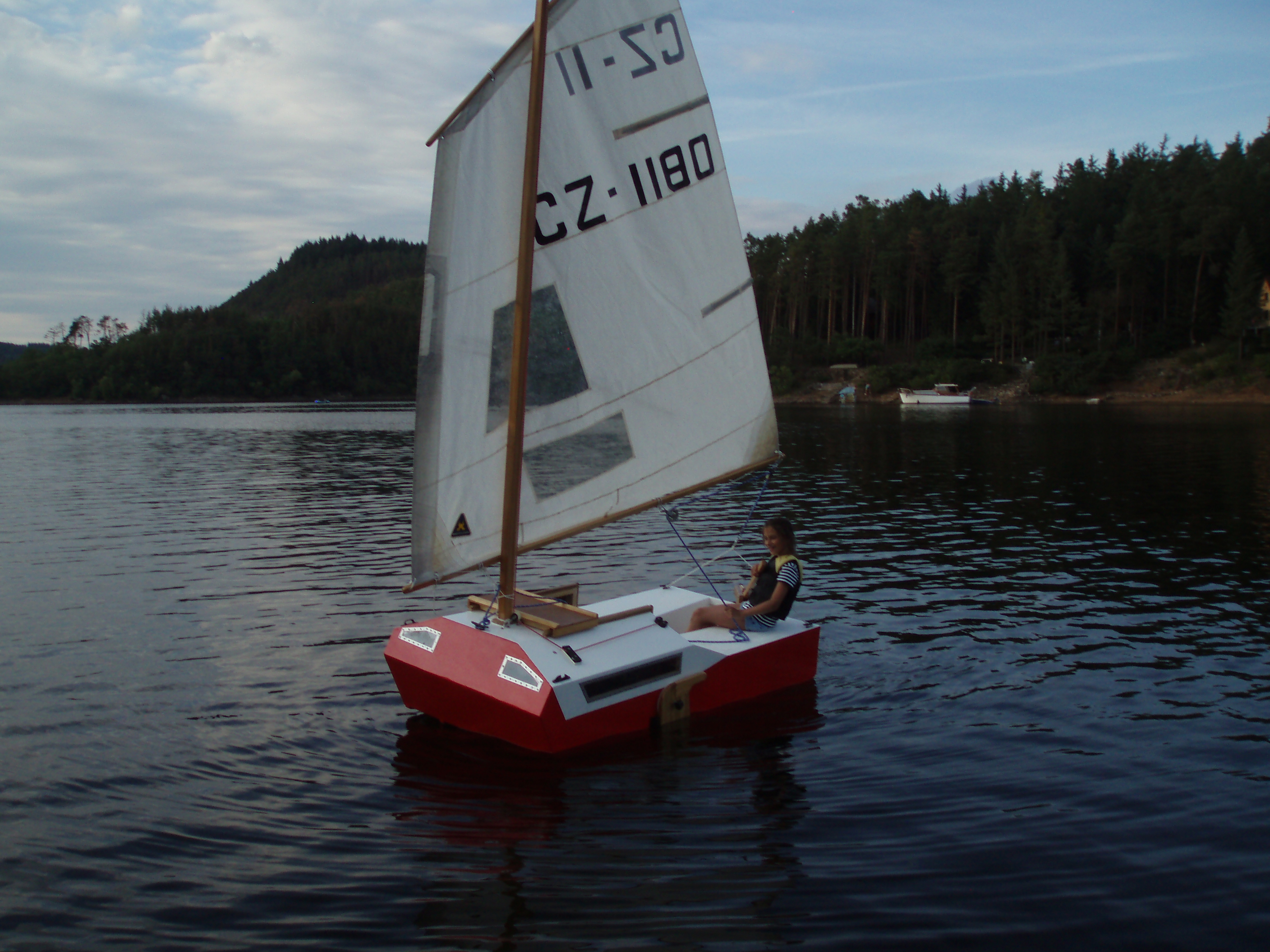

PDR 1060- tak jsem ho spustil na Orliku-Radava a provedl zkušební plavby. Je to lepší, než jsem čekal. Plachta je ze surfu- upravená. Zdála se mi malá ale zatím plně dostačuje. Je v něm více místa než by se zdálo. Spaní pro jednoho s bagáží , vešli by se i dva bez bagáže. Už jsem to vyzkoušel, je to jako v menším stanu. Pro plavbu je to tak jeden dospělý a jedno dítě. Mám ho na loděnici YCPK na Radavě a budu tam jezdit minimálně do konce prázdnin.

Jak že je to dlouhé?
Re: PD Racer - tak už ho máme v čechách.... :-)
https://www.pdracer.com/free-plans/Lubos01 píše:Jak že je to dlouhé?
Dno je jedna deska...
