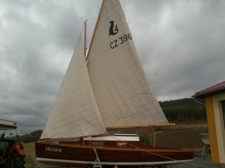

Příspěvekod lodeolda » ned črc 23, 2017 3:06 pm
... a na fotce Belugy ARIADNE - na kostace příp. genui, ale i na vratiplachtě - v případě užití plachtového plátna nepřekračovat rozmezí švů nad 22 cm, optimální je původní rozměr ca. 18 cm (švy - rovnoběžné pruhy, které zpevňují tvar plachty, její vydutí, roztažnost a homogenitu). Kostatka - dobrá je ta, která má švy kolmé k zadnímu lemu ("líku"), z logiky pak musí být kostatka "půlená", tj. spodní lem má kolmo švy a zadní lem má kolmo švy. Odvíjí se od tahu otěže - vektorová síla, však jistě bude v plánu a v literatuře. Bavlněná vypadá líp, na dřevěnou plachetnici určitě bavlněné. :)
