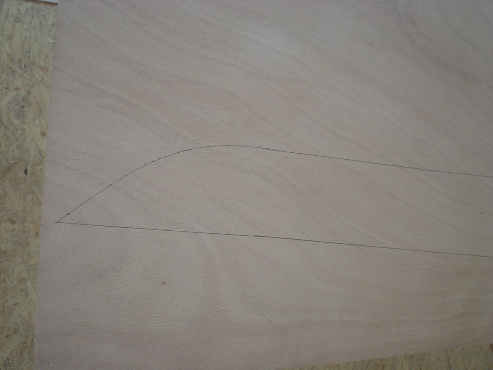

Plány mám jak v CADu, tak na papíru vytisklé 1:1 a tady bych měl jeden dotaz pro ty zkušenější. Mám ty 1:1 plány nalepit na překližku a pak řezat, nebo se to překresluje? Nechci vymýšlet vymyšlené.
Pro začátek přikládám pár fotek, co chci vůbec vyrábět a fotku "toho", co mám vytisklé 1:1 na plotru.
Příspěvky: 2527
Re: SCOW moth
Příspěvekod geronimo » pon říj 30, 2017 9:43 pm
Já jsem plány 1:1 přenášel na překližku ostrým hrotem a pak spojil tužkou...

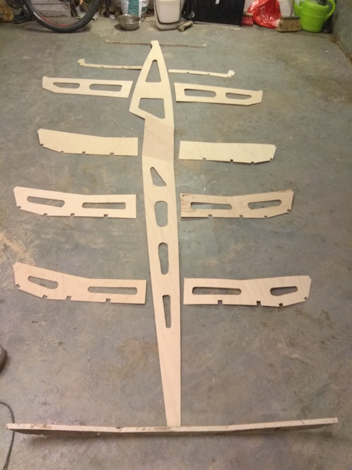

Tak jsem se do toho konečně pustil a použil geronimovu metodu, za čož děkuji. Metoda je to přesná a i docela rychlá. Zatím mám vyřezané žebra a centr. žebro stím, že jak je vidět, některé kusy nejsou 100% rovné. To se spraví tím, jak se na to nalepí "latě" jako výztuhy?

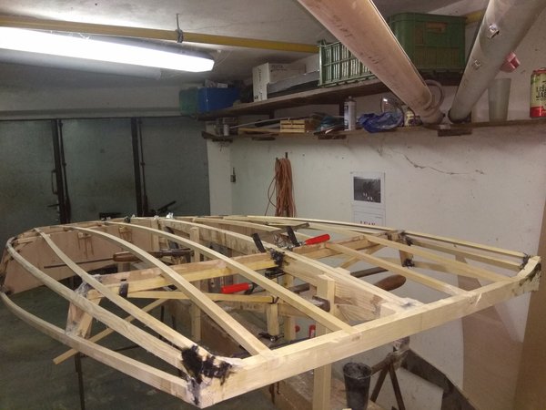

Trocha toho víkendového pokroku :crazy:
Úchyty vantů jsou z uhlíkového údéčka.

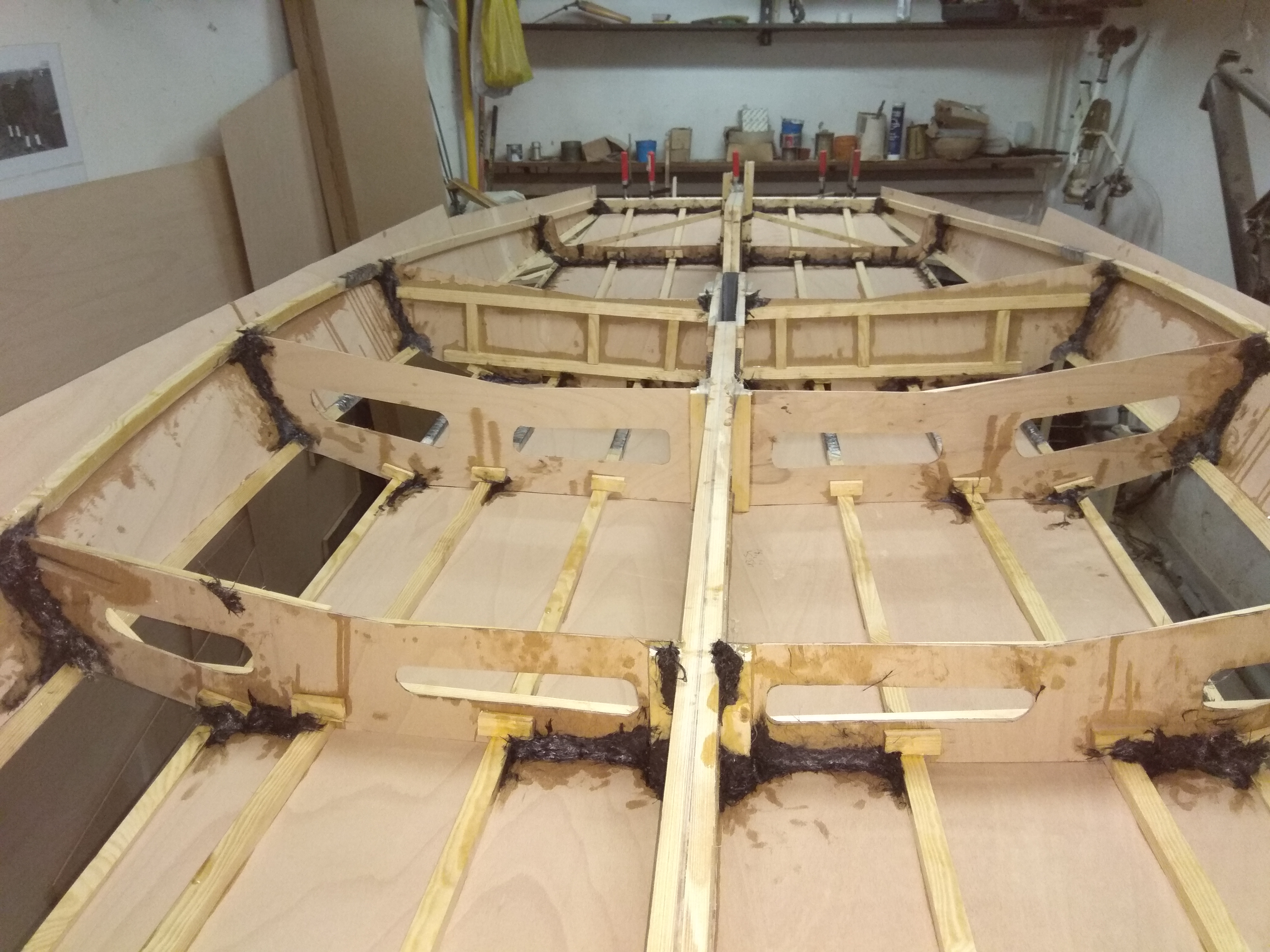

Příspěvekod Maroslaw » stř bře 21, 2018 8:33 pm
Už se to rýsuje 8)

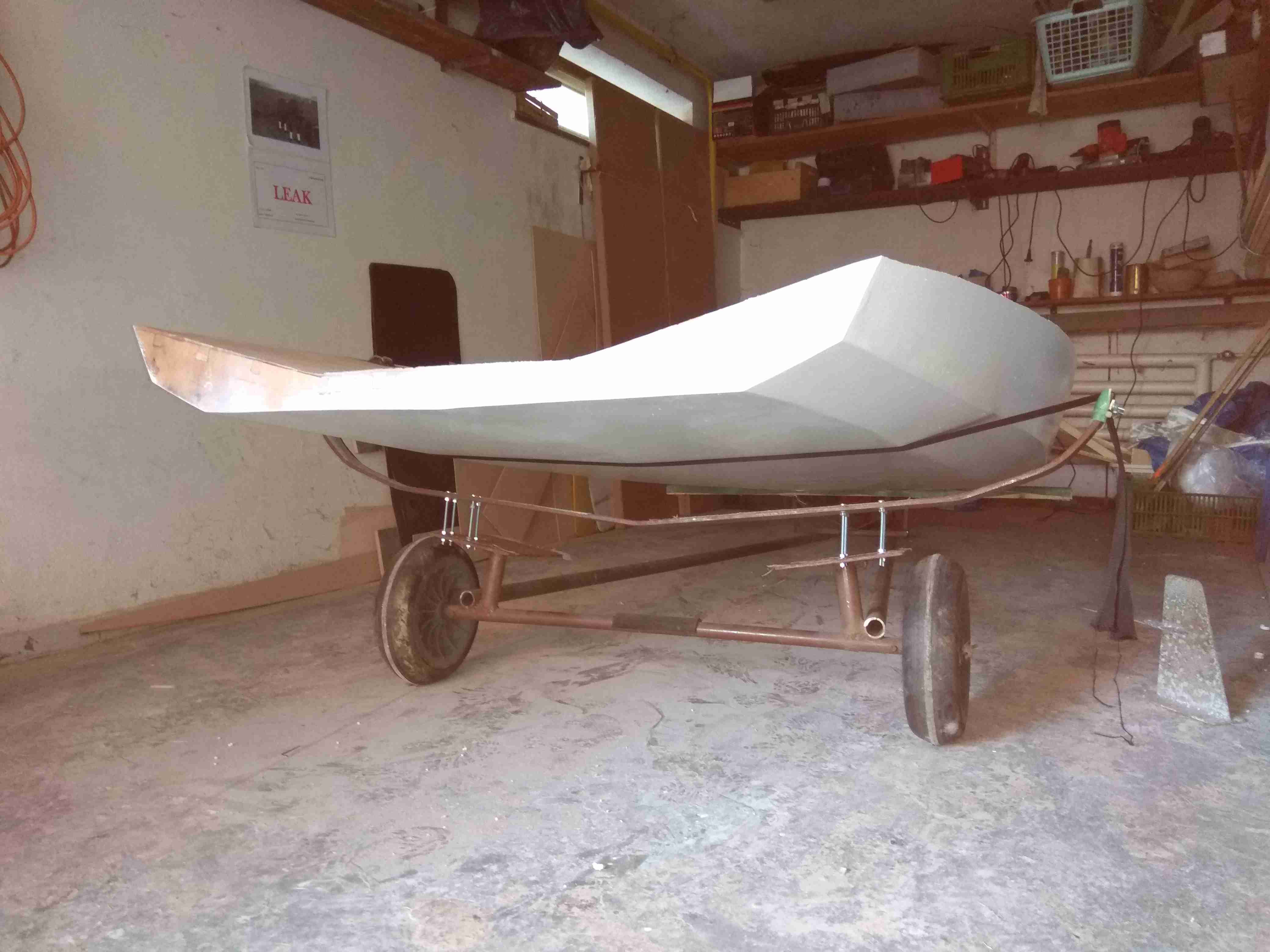

Příspěvekod Maroslaw » ned dub 29, 2018 10:07 pm
Už se to blíží. Spodek trupu hotový, manipulační vozík ze 470 předělaný, ještě dodělat vršek, trubky na sezení a takeláž. Chtěl jsem použít co půjde z Evropy, ale přes zimu mi ji ukradli. :( Takže, vlastně ještě musím dodělat kormidlo a kačenu.

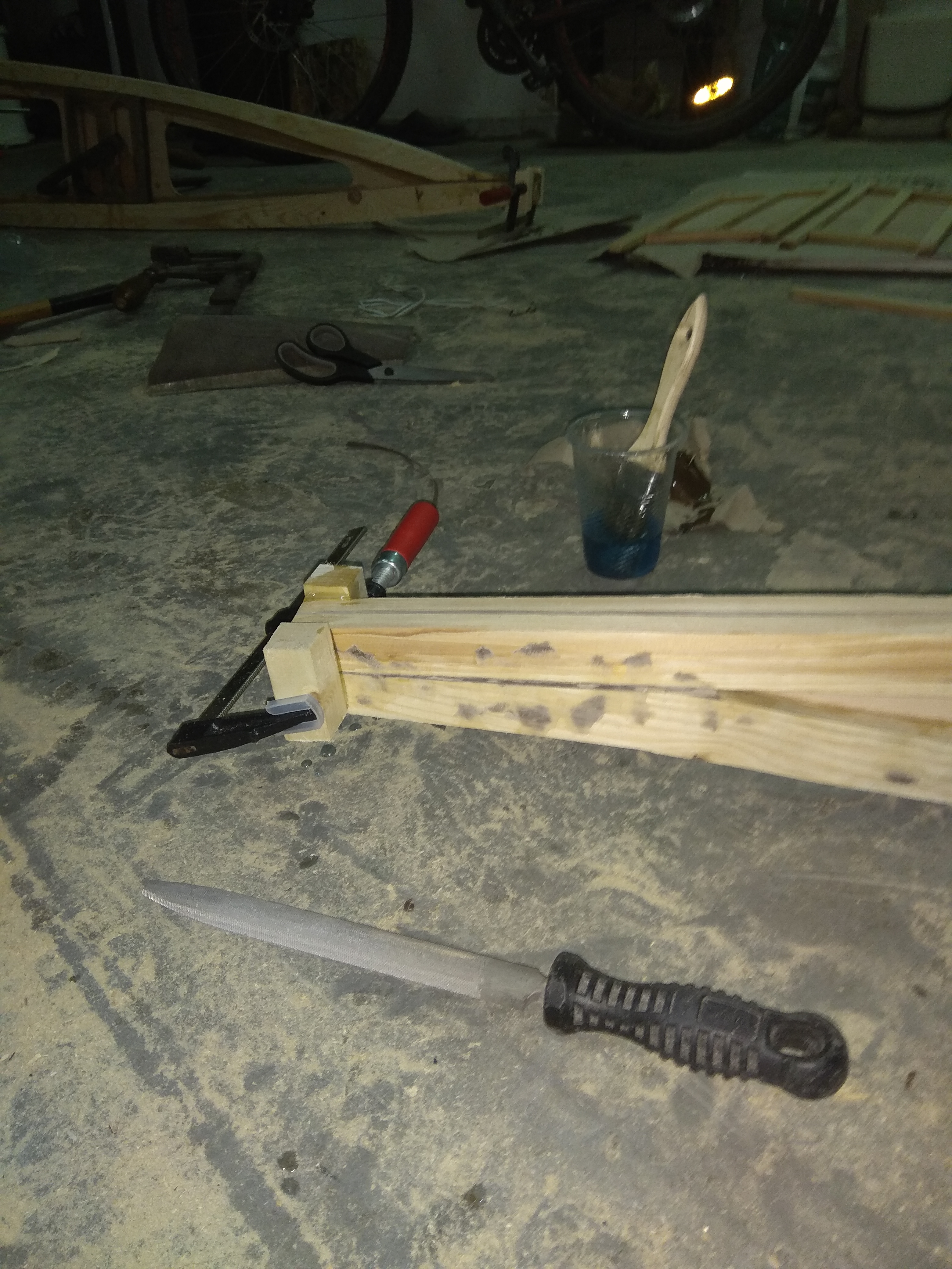

Pár fotek.
