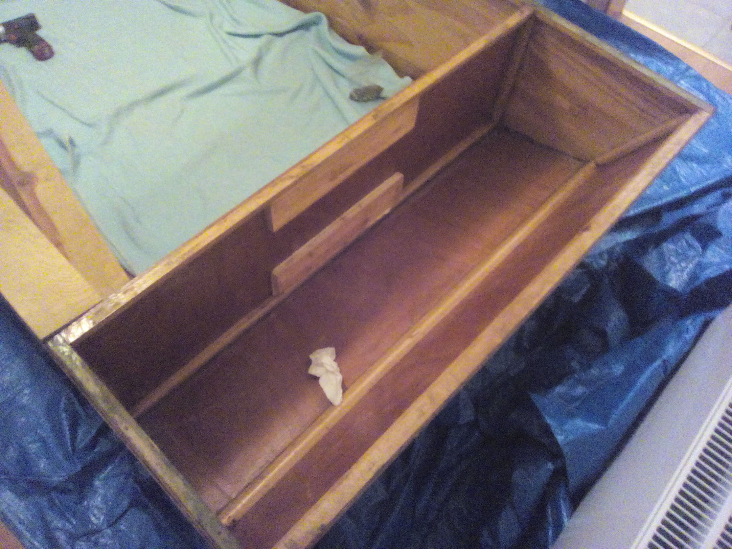

Tak do dovolený jsem to nestih. Tři dny jsem měl něco jinýho a pak už to nemělo smysl. Znovu jsem se do toho pustil dnes odpoledne a zde je výsledek:
Teď zbývá udělat nátěry dutin a zadeklovat na stálo. Pak vytmelit vnitřní a přelaminovat vnější spoje páskou, natřít a trup je hotov. Nakonec budu dělat boční sklopné ploutve, kormidlo a dekl na příď. Stěžeň budu prozatím používat z Tritona, jak jsem psal a uchycenej k přední příčce bude pouze na třmeny, které budu dotahovat skrz otvor v přídi.
