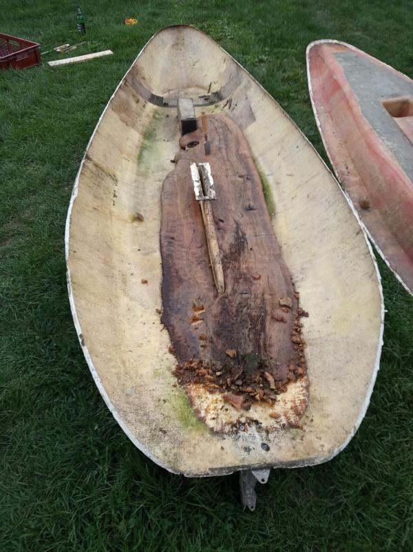

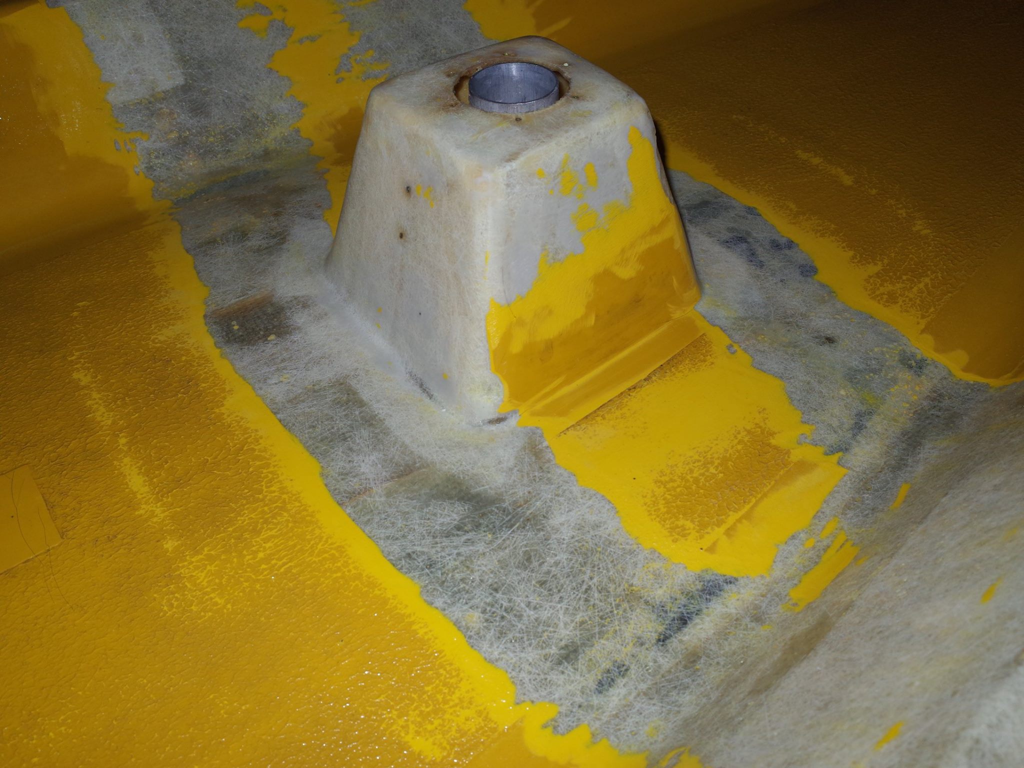

koupil jsem "loď" Artis Triton a poprosil bych o zodpovězení pár dotazů. Loď je na spodní straně místy prošláplá, takže jsem začal brousit a hodlám jí přelaminovat.
dotaz 1: v místě, kde je uchycen stěžeň je sylonový válec přichycený 5 šrouby na výstupku uprostřed lodi. Ten vystřeďuje trubku, která je uchycená za dno, do té se strká stěžeň. Celý ten výstupek na stěžeň se na suchu po zasunutí stěžně a "páčení" sním celkem viklá a sním se prohýbá i dno. Bude stačit zesílit dno, nebo je třeba i spojit ten výstupek s boky lodě laminací? A je potřeba to dělat, když tam chci dát vanty?
dotaz 2: rád bych přidal i kosatku a vanty, je potřeba na takto vysoký stěžeň dávat sálingy, nebo stačí uchytit až nahoře, nebo mírně pod?

protože je to již starší model, dochází v ní k rozpadu pěny,která tvoří určitou vnitřní výztuž. Doporučuji navrtat na místech ,kde je ve spodu měkká 10mm díry a nastříkat vypěňovací nízkoexpanzní PU hmotu, poté díry opět zalaminovat. Artis Triton je 3kombinace: surfu, veslice a plachetnice. Kosatku bych tam urcite nedaval, protože i s hlavní plachtou budeš mít co dělat abys ji vyvažoval.. stěžen je samonosný bez potřeby vantů, určitou vůli musí mít, neb se s plachtou natáčí. Ráhno jako takové je použitelné pouze s obloukem pro surfování. Pohledám a zkusím najít i originál prospekt.

děkuji za odpověď. To s tím navrtáním je pro mě novinka, zní to dobře. K tomu stěžni, myslíte, teda, že dát tam kosu je blbost? Chtěl jsem z toho udělat takové Laser Pico pro dva... To ráhno bych rád dal normální a chtěl bych dole lehce přešít plachtu, potažmo zastříhnout ten surfový přesah až dolů... Ten stěžeň hýbe s celým ukotvením a to celkem dost, to mi v pořádku nepřijde, když by někde pořádně fouklo, nerad bych ho měl vytržený, proto bych rád vyztužil dno v místě uchycení patky stěžně aspoň ještě jednou vrstou laminátu a buď dolaminoval tu botu až k bokům lodi, nebo dal ty vanty, ta kostka se při zatížení hýbe v řádu centimetrů... A k tomu otáčení, on je tam jenom zasunutý, ať se točí jak káča, to je také v pořádku? Jsem naprostý laik a to pružení všeho mi přijde, až za hranou, když stím pružím na zahradě, natož, když do toho foukne?

S kosatkou určitě ne... ;) Stěžeň je uchycen jen v té horní patce - výlisku, řekněme odhadem tak asi 20cm, dolů až na dno nezasahuje.. Je to spíš na 1 člověka tak do 80kg, pak se už zanořuje záď. Káča je okolo čepu sklápěcí i pod loď, aby se dalo zajet i blíže ke břehu. Do káči by měla být v horních částech vložena 2x kus uřízlé hadice, která vymezuje vůli aby po vložení se otáčela v čepu ztuha. Zkusím toto nafotit.

2) Chceš přelaminovat celý spodek? Nechápu totiž ten důvod přelaminovávat cellý trup... pokud je problém v těch promáčknutých místech, snažil by jsem se je vyrovnat a pak přetmelit lehčeným tmelem. Na fotkách není ale poznat jaké promáčkliny máš namysli...
Pokud nejde o hluboké "prošlapy", které lámou sendvič, tak bych to tmelil a tmelil. Až by jsem se dostal do daného tvaru, přetáhl bych to už jenom epoxidovým základem, vybrousil na hladko a pak přetáhl barvou (PUR samozřejmě). Varianta tkaniny a pryskyřice mi připadá zbytečně těžká. a stejně se pak nevyhneš tmelení nerovností po laminaci.

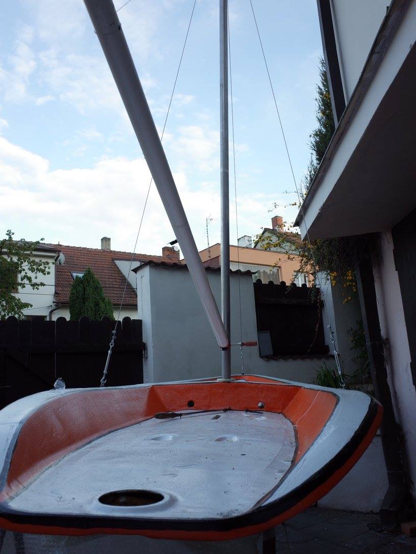

Dobrý večer,

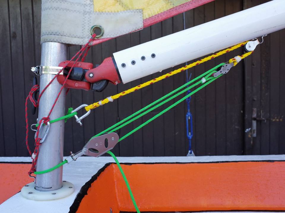

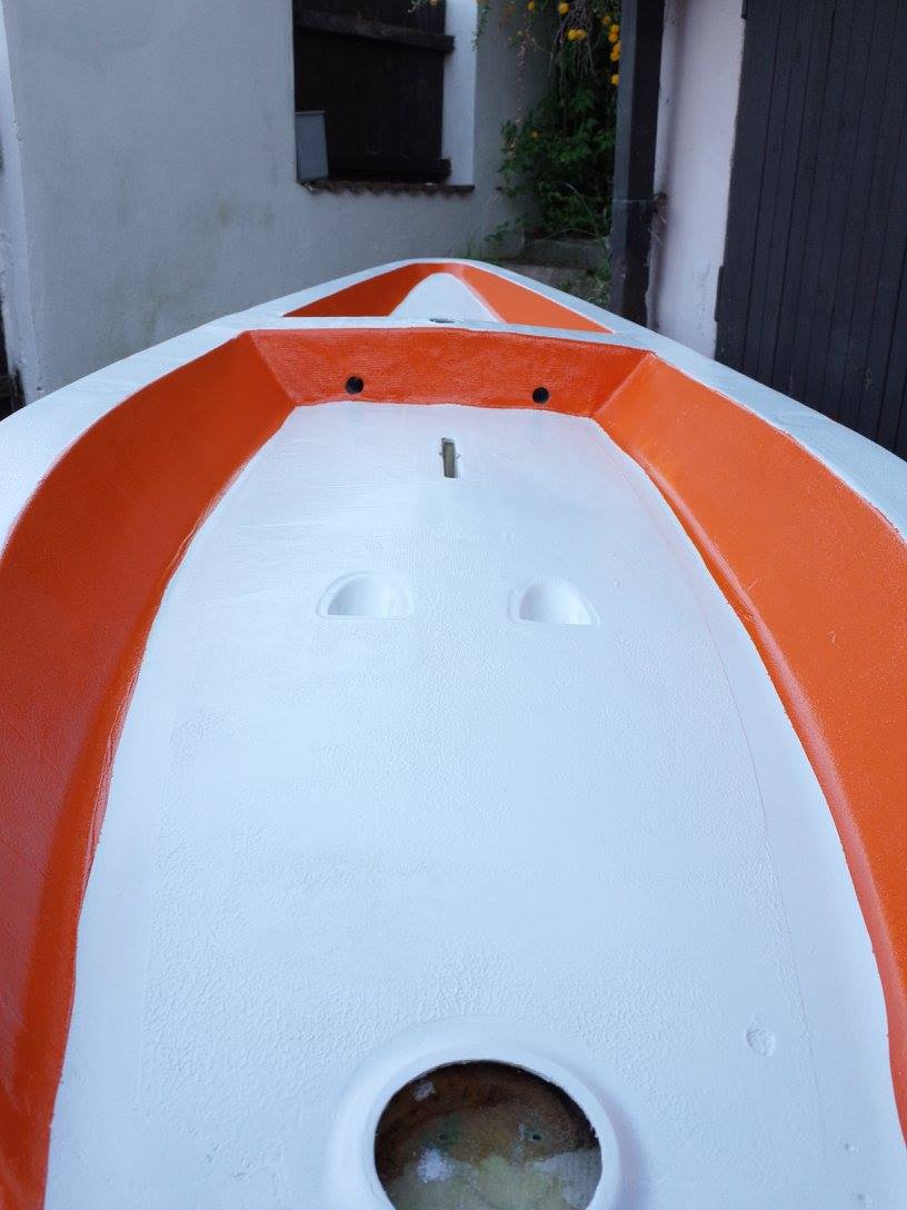

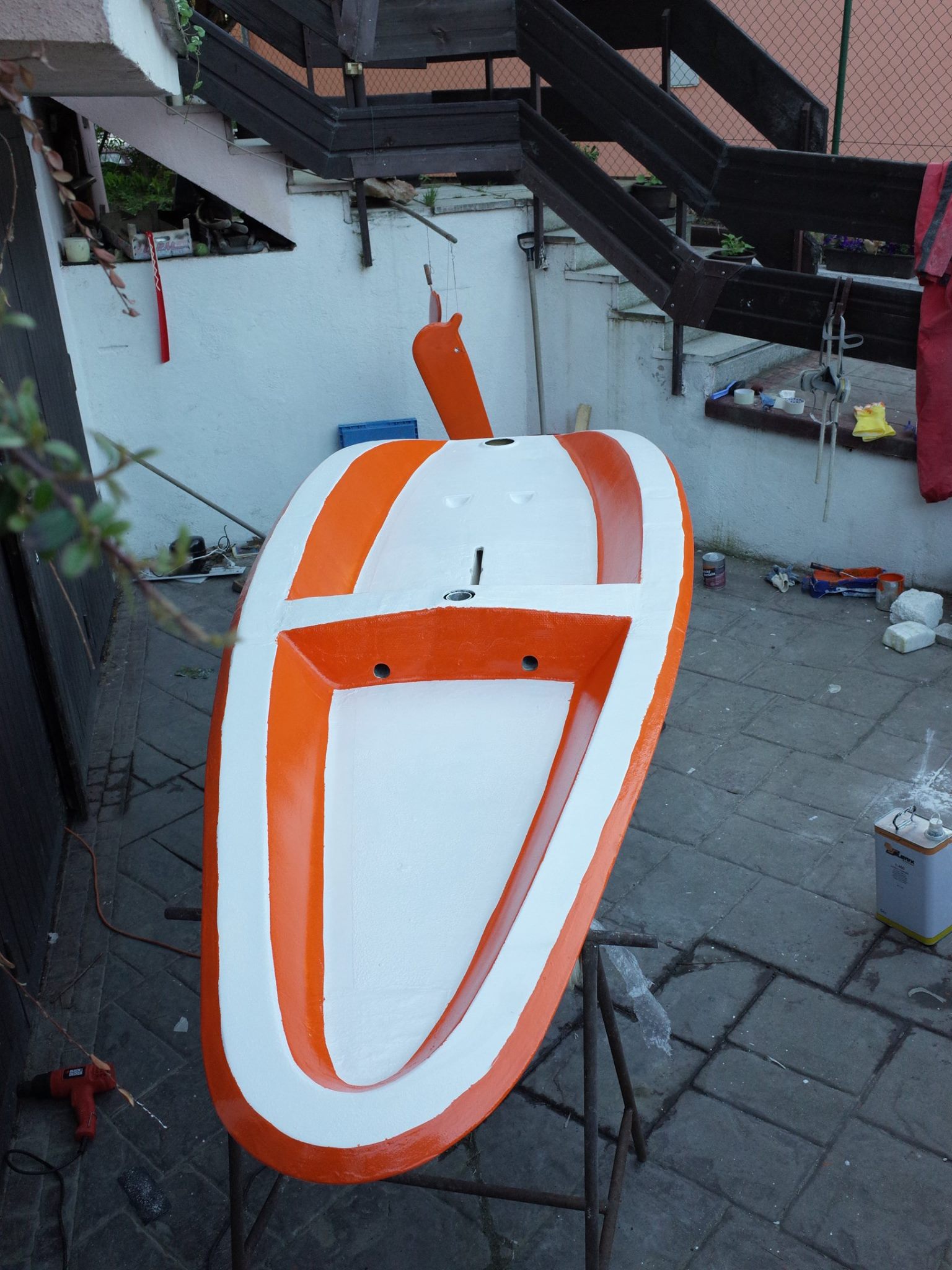

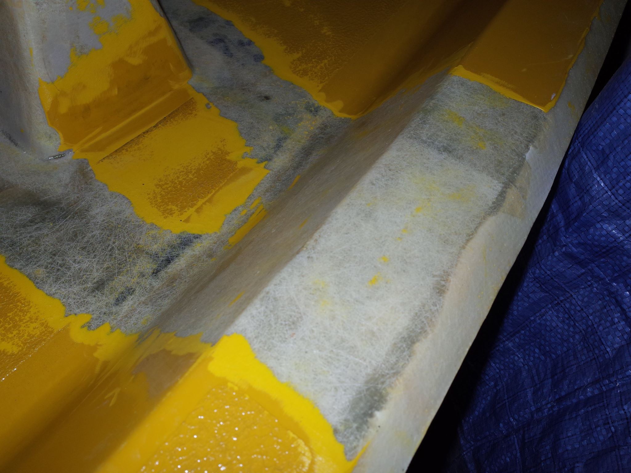

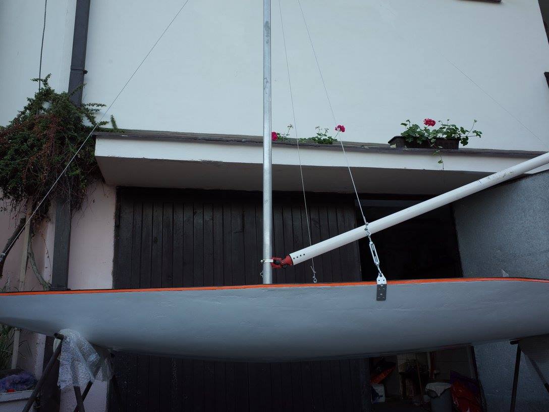

děkuji všem za rady. Nakonec jsem obrousil bravu na trupu, až na laminát, který byl popraskaný. Tak jsem ho sundal skoro celý, zůstala jenom slabá vrstva a přelaminoval. Potom jsem obrousil barvu kolem té "kostky" na palubě, která se opravdu hýbala na můj vkus až moc. Nejdříve jsem tedy udělal z polystyrenu a montážní pěny kopytu, ale bylo na houby, tak šlo ven. Druhé už bylo jenom z pěny a pokládal jsem vždy vrstvu, nechal nabobtnat a večer další, teď je to mnohem lepší. Udělal jsem i odtokové kanálky, ale pozdě jsem si uvědomil, že jak pojedu v náklonu tak se voda sice vylévat bude, ale trošku jí tam vždy zůstane, mohly být víc u stran. Loď jsem natíral barvou Selemix a sice PU bez základovou barvou 70% lesku. 2 vrstvy po celé lodi. Paluba byla také na jednom místě produplá, nejspíše, tak jsem jí také přetáhl jednou vrstvou, Na místech, kde jsou uchyceny vanty, pokud se tomu tak říká, je více vrstev skelné tkaniny. A jsou nanýtované 4,8mm nýty. Vyrobené to je z pozinkované pásoviny.

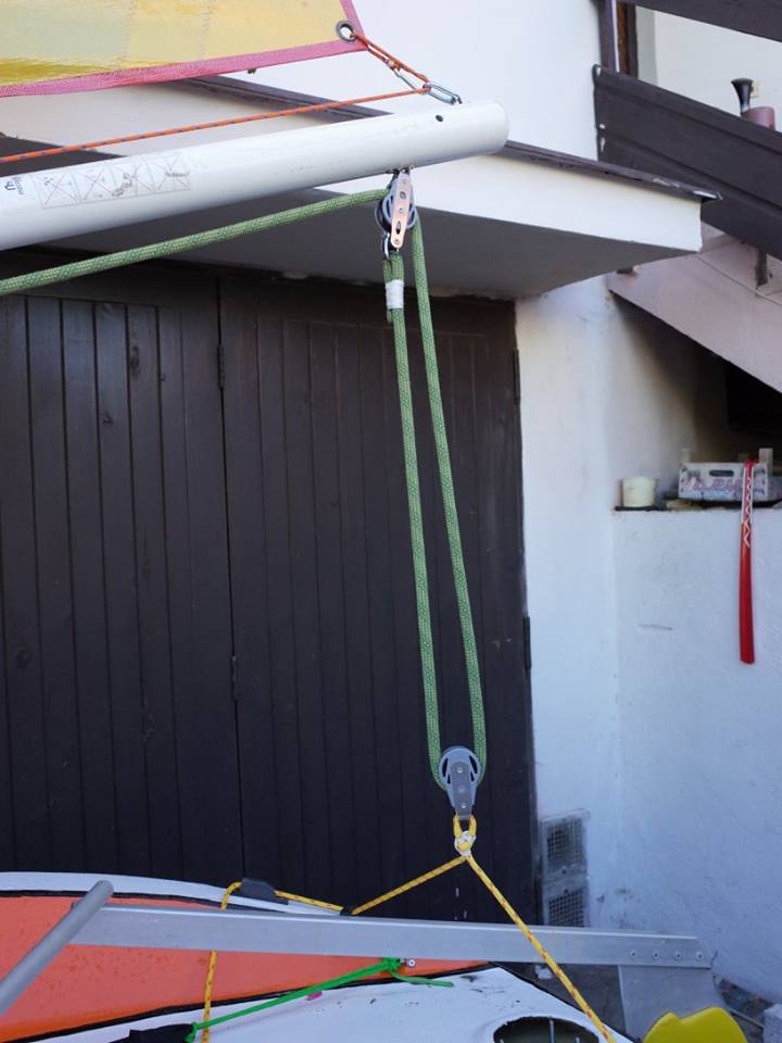

Vyslyším rady zkušenějších a dám tedy jen tu hlavní plachtu a chci se zeptat, stačí tam na otěž jenom ráčnová kladka, nebo potřebuji i klemy?

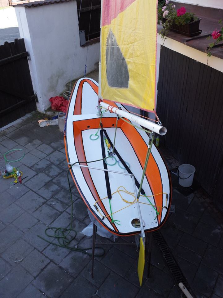

Příspěvekod Maroslaw » ned kvě 15, 2016 8:20 pm
A ještě jedny

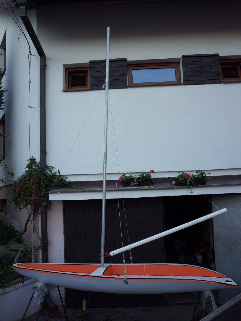

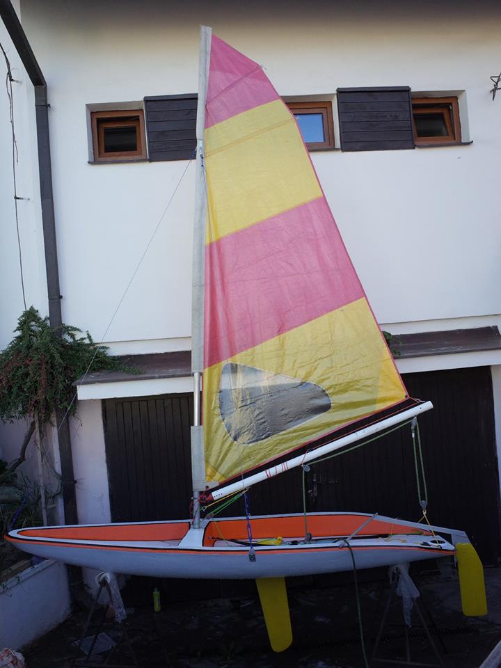

Příspěvekod Maroslaw » ned kvě 22, 2016 7:34 pm
HOTOVO !!!! :crazy:
Re: Předělávka
Příspěvekod Pavel-Sulc » ned kvě 22, 2016 7:50 pm
Ahooj príma výsledek, skvělý. Napiš jak plachtí..

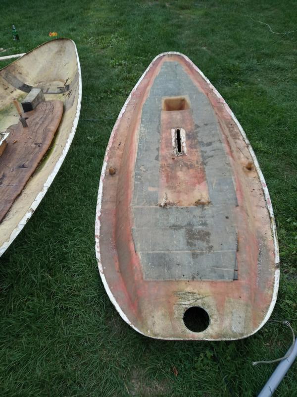

Včera jsem si taky dovez domů Tritona. Nemáte někdo k němu nějaký manuál, abych nemusel tápat? Taky bych potřeboval vědět, jak je uzavřená v originálu ta kulatá díra na zádi a jesli se dá sehnat origo uzávěr.
Budu na něm však muset celkově máknout. Trup je na mnoha místech měkkej, takže podle rady shora budu muset vrtat, purovat a tmelit. Uchycení stěžně je naštěstí pevné, takže oproti tomu kousku shora ušetřeno mnoho starostí.
Budu moc rád za každé info a obrázek, jak se vlastně má nastrojit prádlo, abych věděl, zda něco nechybí a nebo abych něco nedělal blbě. Předem dík za pomoc.

Tak to je on:
Dnes jsem si byl Tritona pořádně prohlédnout a zjistil jsem, že celý trup krom paluby je dosti měkký. Je to normální, a nebo jde o degradaci pěny? Dále jsem zjistil, že ploutev je plná vody. Takže po vysušení nebudu opravovat pouze trup ( ve kterém je taky voda a navíc dvě prokoplé díry :( ), ale i ploutev, což je vlastně to nejmenší.

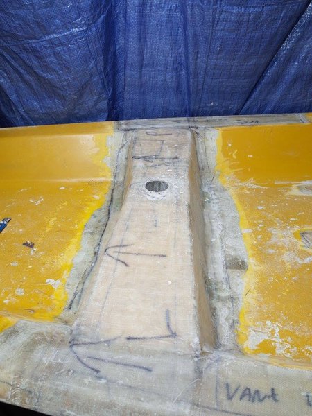

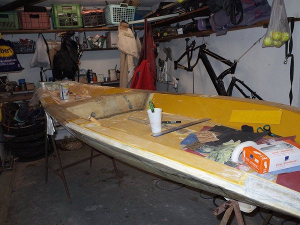

Ahoj

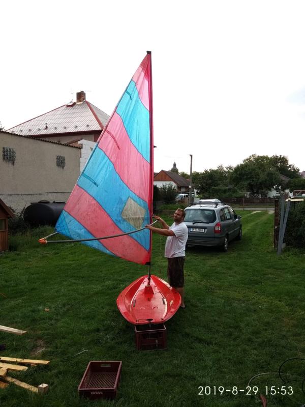

Tak jsem taky přitáhl jednoho Tritona :) chtěl jsem něco na blbnutí k plachetnici pro děti a akční manželku. Tritón mě přijde jako rozumnější alternativa než např opťák protože je jak veslice tak všechno... Navíc když jej přitáhnu na bok na 2 fendry tak zase tak moc překážet nebude. Je na něm kopa práce, je měkkej jako všechny, a bude v něm voda. Proto bych chtěl poprosit místní harcovníky o pár rad. Chybí mi k němu káča (ploutev) a kormidlo.Nenamaloval by mi ho někdo s rozměrama nebo někde nenechal oměřit? Navíc mi není úplně jasný jak je udělaná aretace stěžně jako plachetnice a jak je udělaný kloub pokud je jako surf.
Kloub stěžeň a ráhno s plachtou mám a plachtu stejně dostane celospírku která mi zbyla z ws. Ráhno bych později udělal jako Maroslaw.

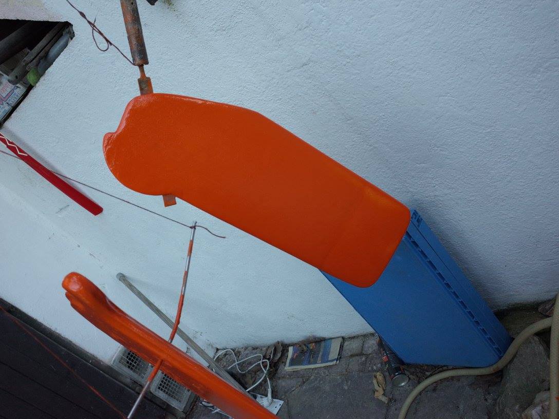

Kormidlo a káču ti můžu zítra vyfotit. Ani nezkoušej žádnou přestavbu, ani úpravy. Nejprve to vem jednou, dvakrát na vodu. Na vodě zjistíš, jak je to celý na ho..o a budeš rád, že jsi do toho nevrážel zbytečně prachy a čas. Druhá, méně pravděpodobná alternativa je, že najdeš nějaký pozitiva a pak teprv uvažuj o nějaký rozsáhlejší rekonstrukci, či úpravách.

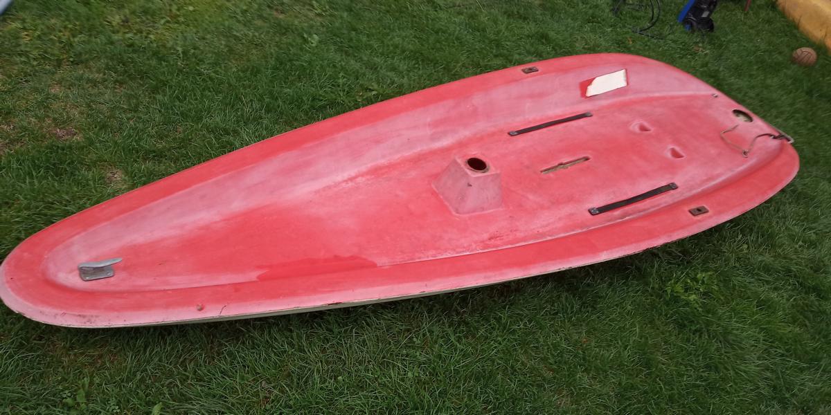

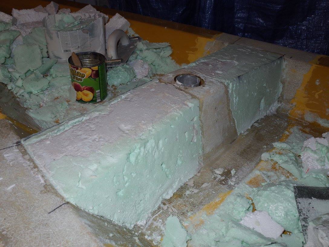

Ahoj

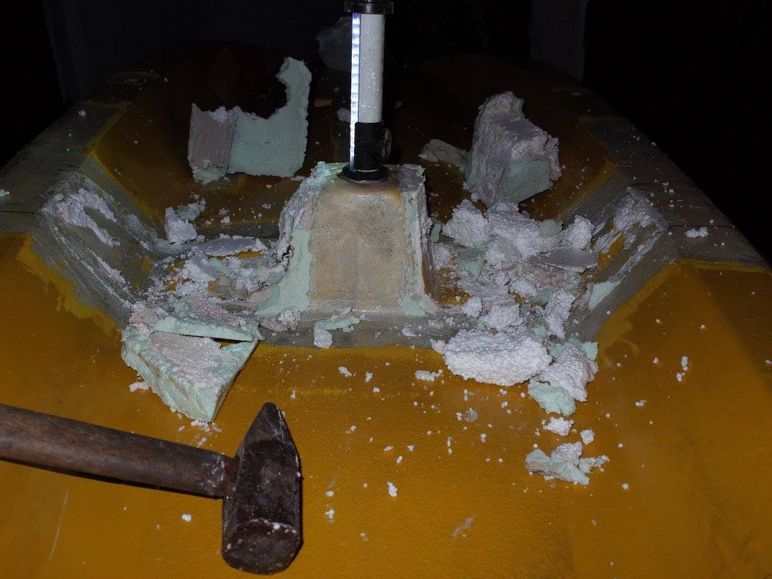

Díky za reakci ty fotky by docela pomohli.V čem je přesně na ...... ?? Každopádně už je vejpůl a vydloubal jsem pěnu.Asi v Artisu slavili Josefa nebo MDŽ protože ta pěna nabyla skoro vubec expandovaná a navíc jen takhle hejčmo :) počkám až vyschne a v zimě dostane trochu péče a lásky.

Nějak jsem nestih to vyfotit. Tady máš zatím aspoň nějaký foto: https://olin77.rajce.idnes.cz/Artis_Triton
To ráhno když dáš dolů, tak ti bude překážet. Ja osobně se na to v konfiguraci plachetnice nějak nedovedu poskládat. Když na to vlezu a nějak se poskládám za stěžeň pod plachtu, tak stejně se mi zanoří záď, že mám mokrou pr..l. Ale zase mám víc jak metrák. Jediný, jak je to pro mě použitelný, tak jako padleboard, nebo v sedě s kajakovým dvoupádlem.
