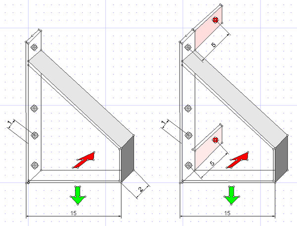

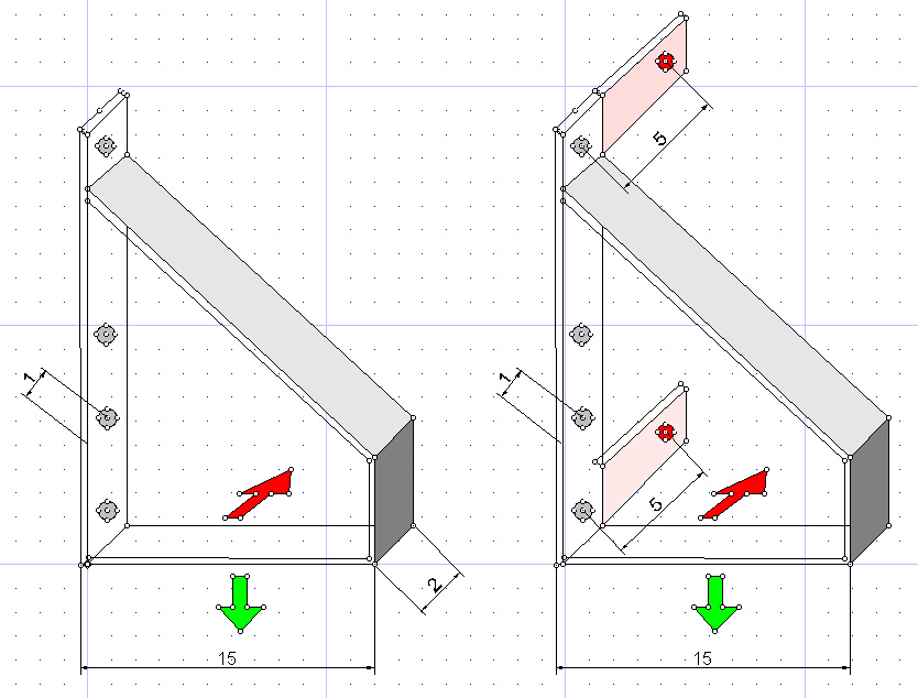

Re: Nýtování na stěžeň
Hluboce teoretických úvah na téma jak nýtovat stupačky tu zaznělo již několik..
Nabídnu trochu praktický pohled.
Zásadní jsou dvě věci.
Jaký požiji materiál (pevnost a vlastnosti)
Jakou vytvořím konstrukci k eliminaci vznikajících sil.
Orientační pevnost nýtu ve střihu /kg/. Pevnosti v tahu můžeme brát pro naši potřebu stejnou (i když je trochu větší).
D AL ocel nerez
4 130 200 350
4,8 190 300 450
5 210 350 450
6 350 420 680
Materiál stupaček bych volil AL (hmotnost na stěžni) např. pásovinu 5 (6) x 20(25)
Řekněme že použiji 4 nýty a chlap co poleze na stěžeň může mít 100 kg.
Statické zatížení jednoho nýtu bude 25 kg,
dynamické zatížení řekněme /x2/ 50kg
Bezpečnostní koeficient řekněme 5 (tam začínají lanovky , výtahy a pod.
Vertikální dynamické (dupnutí)zatížení jednoho nýtu tedy bude 250 kg
Jsou li nýty v řadě nad sebou viz první konstrukce stupačky, vzniká daleko nebezpečnější namáhání nýtu v tahu – vertikální složka umocněná pákou. Jde o to, že tělo máte mimo osu šlapek a tak do nich nezbytně vnesete výrazné vertikální (vodorovné)zatížení. Představte si že lezete po zavěšeném lanovém žebříku a jak dramaticky jej prohnete ve vodorovném směru. To je ta síla. V našem případě bude minimálně 50 kg staticky a možná až 100kg dynamicky (v nějaké kritické situaci prudce dopadnete do stupačky.
Tato síla je násobena poměrem pák, přes které na nýt působí. Jedno strana páky je osa nýtu a kraj pásoviny /1cm/
a druhá je délka nášlapu /15 cm/ - uvažujme že síla je zavedena na konci nášlapu. Poměr je 1:15
100 kg x 15 = 1500 kg je reálné zatížení v tahu,
koeficient bezpečnosti 5, = 7500kg
Při 4 nýtech to je 1875 kg v tahu na jeden nýt.
Na toto bych já nevlezl, ani kdyby ty nýty byly "pozlacené".
Řešení této situace vidíte na zjednodušeném obrázku dole (jsem si vědom, že stěžeň je ovál a já si to zjednodušil, jako by byl rovný).
Poměr pák 15:5 = 3:1
100kg x 3 = 300 kg reálných namahání v tahu
Koeficient bezpečnosti 5 = 1500 kg
Zatížení v tahu jednoho nýtu /je jich 6/....= 250 kg
Dalo by se uvažovat o AL 5mm, při použití AL 6mm není dál co řešit.
Samozřejmě lze použít jakýkoliv nýt z jiného materiálu s odpovídající pevností.
To už je na úvaze stavitele. Chybou jistě nebude ani použití nýtů monel (nemám osobní zkušenost). Já jsem chtěl jen poukázat na to, že v tomto případě není prioritní pouze řešení materiálu nýtu, ale především konstrukce stupačky.
Pokud bude použit nýt nerez, v teoretické rovině bude degradován hliník – tedy stěžeň, nikoliv nýt. To se po létech může projevit tak, že nýt bude mít vůli a nášlap se začne uvolňovat - viklat. Nemyslím si, že by se bez takovéhoto varování rovnou utrhl.
Rozumnou revizi – každé jaro nejspodnějším (nejvíce slané vody) pořádně zalomcovat považuji za samozřejmé.
Toliko pouze sedlácká úvaha k zadání vlákna.

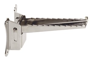

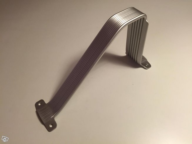

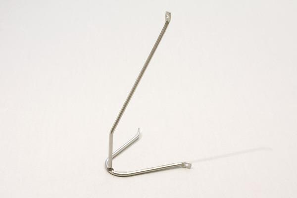

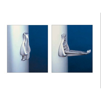

Doporučená vzdálenost mezi stupačky na stěžni je 375 – 400mm. posílám několik návrhů stupaček i sklopné. Ve Švédsku se stupačky prakticky nepoužívají. Já lezu na vrchol stěžně v sedačce jištěný dvěma výtahy přes vinšny. V sedačce jsem vždy tak přivázaný, že kdybych omdlel tak nespadnu z 16 m dolů, pravděpodobně na palubu. Nahoře potřebuji obě ruce na práci.
Na prodej je na Blocket:
Maststeg - 33 ks maststeg fabrikat Pace Edwards,nikdy nepoužité. 125 sek za kus celkem cena 3630
http://www.blocket.se/stockholm/Maststeg_65772176.htm

Stupacky mam ty, co jsi poslal na tom tretim obrazku (29446.jpg). Diry mam navrtany, cekam na Duralac a o vikendu budu nytovat.
