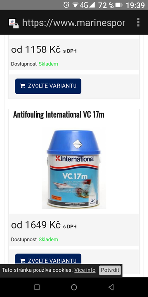

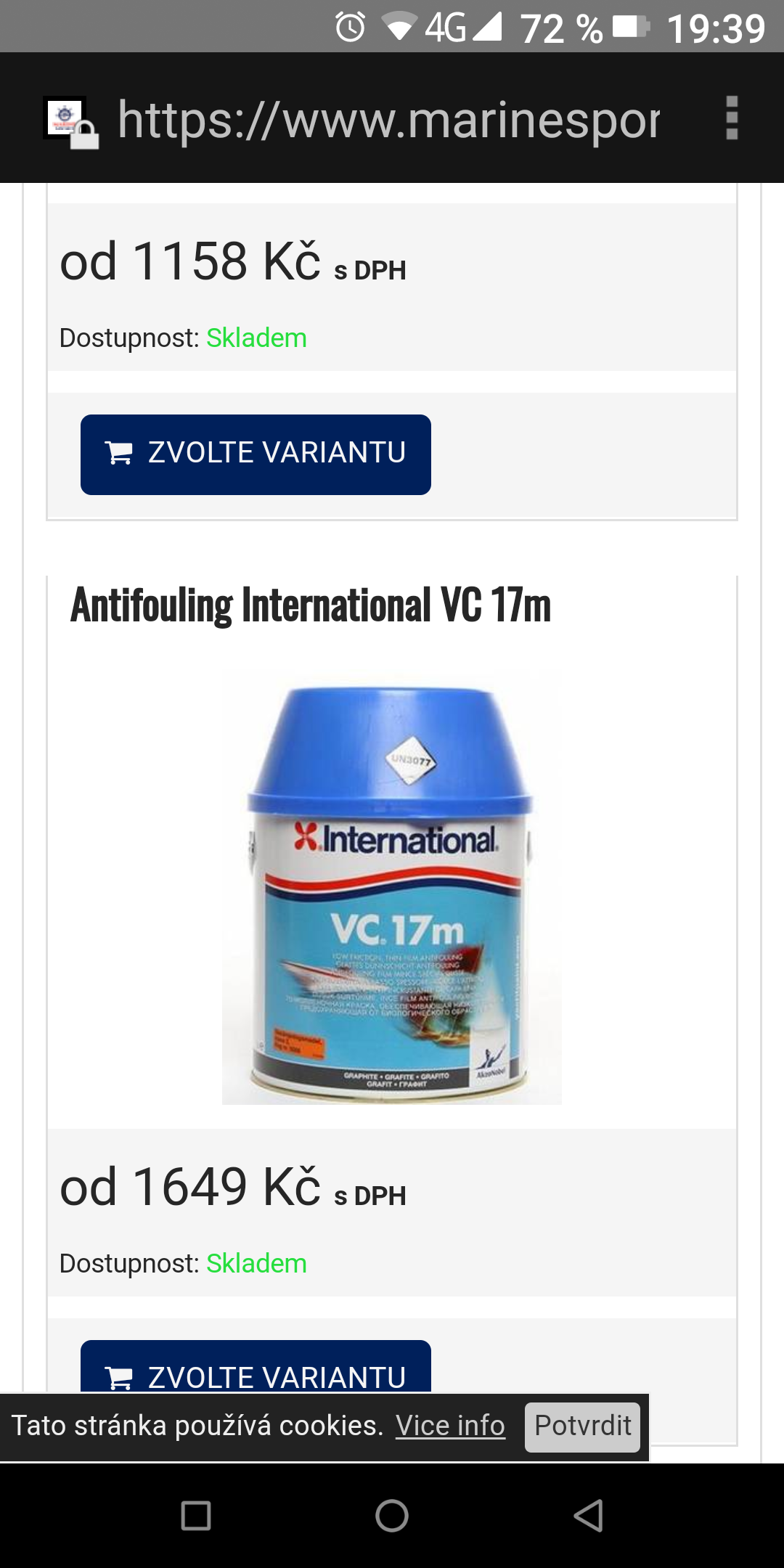

Klasický měkký antifouling na sladkou vodu podle mě není vhodný. Právě proto, že po sezóně stačí vzít trup houbou od zeleného slizíku a není žádoucí při mytí antifouling vymývat. Já mám nějaký International bronze. Udělá to časem takovou tmavou vrstvičku, do které když se nehrábne silou drsnou stranou houbičky, tak drží i při mytí. Když se přitlačí, tak se to vyleští do původní barvy, takové vínově-měděné, ale drží to. Když se to nestihne za mokra, stačí to klidně i na jaře namočit, chvíli nechat a pak ten sliz jde dolů taky.
Re: Antifouling a ostatní nátěry
Ahoj Pevo .
Přečti si můj příspěvek tady ve vlákně. Víc než 30let používámě VC 17. Vynalezl ho pan Biegner tady ve Stockholmu. NIKDY za 30 let jsme ho nebrousili. Po 5 letech ho tence přestříknu el. pistolí a hotovo. Po vytažení lodě omyjeme dno lehce houbou. Je to tvrdá barva s teflonem, která se neotírá a nešpiní. Loď je v Baltu.
- geus
- Příspěvky: 2098
- Reputace: 40
- Bydliště: Ústí-Brná
To je ono jo? O teflonu nic nepis jen o grafitu levne to zrovna neni 3800 za 2L
