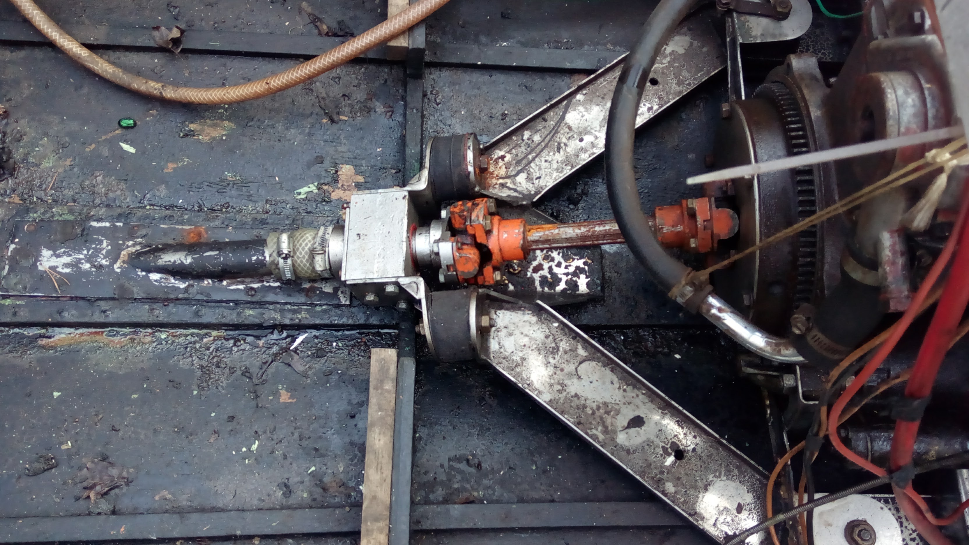

Zdravím Všetkých som tu nový ale po tejto sezóne kedy nás známi zobrali na loď ma to neskutočne chytilo tak som priviezol domov jednu staršiu loď a poprosím o radu ako postupovať pri oprave. Ide o staršiu drevenú loď s komplet papiermi asi 4 metre dlhú s motorm Wartburg používaná bude len na Šírave viem že musí najprv preschnúť zdnu je dosť mokrá potom uvidím ako je na tom drevo ale zatiaľ
Je možné presunúť motor zo stredu na koniec prípadne dopredu? myslím tým aj legislatívne. Chcel by som to celé zdnu otvoriť
Mahagón je len nejaký módny výstrelok? páčila by sa mi ale nechcem ju znetvoriť
Ako ošetriť vnútrajšok starý náter odstránim bude stačiť prelakovať napr. čírim lakom? čital som tu že drevo musí dýchať
Zatiaľ ďakujem

a načo ten motor premiestňovať? Pojazdi, povoz sa - a predaj ďalej.

Zatím bych ji nechal jak je. Jednu sezónu bych ji udržel v provozuschopném stavu a pojezdil. Tohle je člun, který jakmile nastartuješ, tak jedeš. Má převod napřímo a nemá zpátečku. Navíc s tímhle motorem i něco spapá. Až s ním chvíli pojezdíš, tak zjistíš, co opravdu bude vyhovovat tvým potřebám a nejspíš se začneš poohlížet po něčem jiném. Možná se mýlím a budeš s tímto člunem spokojenej, ale to vážně zjistíš nejdřív po první sezóně na vodě.
Takže pokud na něm začneš makat a zrenovuješ ho, tak je cca 30% šance, že ho hrdě budeš užívat a bude ti dělat radost, nebo 70% šance, že začneš hledat něco s lepšími užitnými vlastnostmi a tento člun s velkou strátou prodáš.
Toto je pouze můj názor, ale myslím, že v3tšina lidí zde na fóru se mnou souhlasí.

Lenže premiestniť motor úplne inam, to nie je také jednoduché. Tá loď bola nejako skonštruovaná a vypočítaná, a má nejaké ťažisko - keď dáš motor dozadu, potrebuješ k nemu prevodovku, a zaťažíš zadok lode. Keď dopredu, tak zase presun ťažiska a k tomu zmena sklonu hriadeľa.
Ale hlavná otázka - oplatí sa to vôbec? Keď budeš dávať z lode staré nátery dole, tak sa ti bude rozpadať pod rukami, podľa toho, čo vidím na fotkách.
