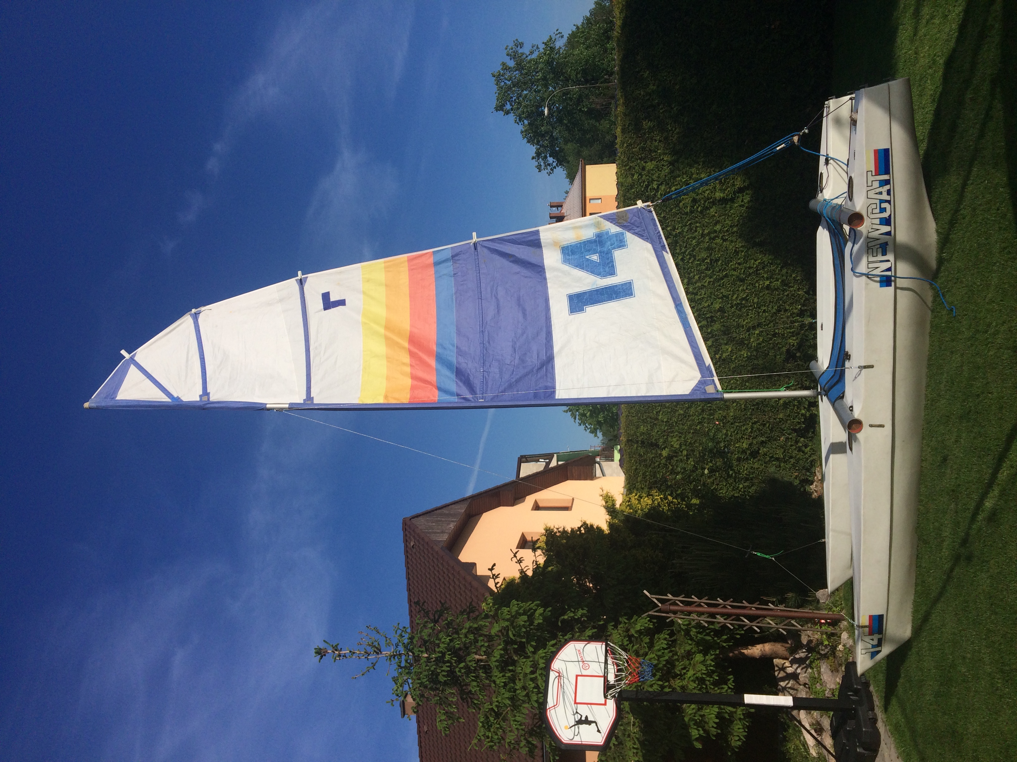

koupil jsem si na hraní malý katamaran (a přestalo u nás na pískovně foukat :-))
má dělený stěžeň 630cm, který už není v dobré kondici a navíc je plachta "navlíkací" a nejde v případě potřeby stáhnout :-(
No, a já bych potřeboval jiný stěžeň, když koupím v "metráži" tak jsem našel 8m a bude v celku :-(
Dotaz zní: kde seženu dělený stěžeň?
jaký je materiál stěžně? - dural AW2017/AW2024/7075 ....
Když použiju "běžný" hliník AW6060, koupím dvě trubky,tak aby šli půměry do sebe a nanýtuju(navařím) vodící C drážku pro vytahování plachty - je to blbost, nebo to mám zkusit?
Díky

Gratuluji ke koupi - byl jsi rychlejší než já a katoš mi "vyfoukl". Než jsem se rozhoupal abych vyrazil do Budějovic, trvalo mi to týden a pak už bylo pozdě... 12.000,- byla nádherná cena za kompletní tovární výrobek s plastovými plováky. Na naše podmínky myslím ideál.
Tyto malé katamarány nemají refovací plachty. Plachta je celospírová jako na windsurfingu a funguje i stejně - tunýlek na stěžeň. Radil bych Ti, aby sis pořídil ještě jednu jinou velikost např. z vyřazeného WS. Já např. kupoval na bazoši za 600,- (ovšem jen plachtu bez stěžně). Pak budeš moci zvolit podle větrných podmínek buď menší, nebo větší.
"V případě potřeby" se řeší vypouštěním plachty buď že jí držíváš v ruce. A nebo ji rychle vysekneš z rohatek.

:-) no, je na něm trocha práce, byl na moři a všechno je slaný a zoxidovaný, hlavně hliníkový části :-(
plováky jsou dobrý, trampolína taky, páka kormidla naprasklá (zkusím slepit, snad vydrží), knihy dobrý, listy kormidla spálený od slunce ale vydržet by měli
trápí mě stěžeň, je ohnutý a sežraný od soli :-( ale jezdit s ním chvíly půjde, než to vyřeším.
Plachta ze serfa na to nepůjde, stěžeň má průměr 57mm serfový mají 40/45 a "ohýbají" se do tvaru plachty a starý trojúhelník to ne.
Na větší vítr má v plánu dodělat hrazdu na trapézový závěs a delší pínu.
Jde mi o to když se někde přivážu tak abych mohl stáhnout plachtu a nemusel sklápět stěžeň:-( dělat to někde u mola moc nepůjde.
No uvidím, koupím dvě hliníkový trubky a vyzkouším jestli se to ohne nebo vydrží:-)
