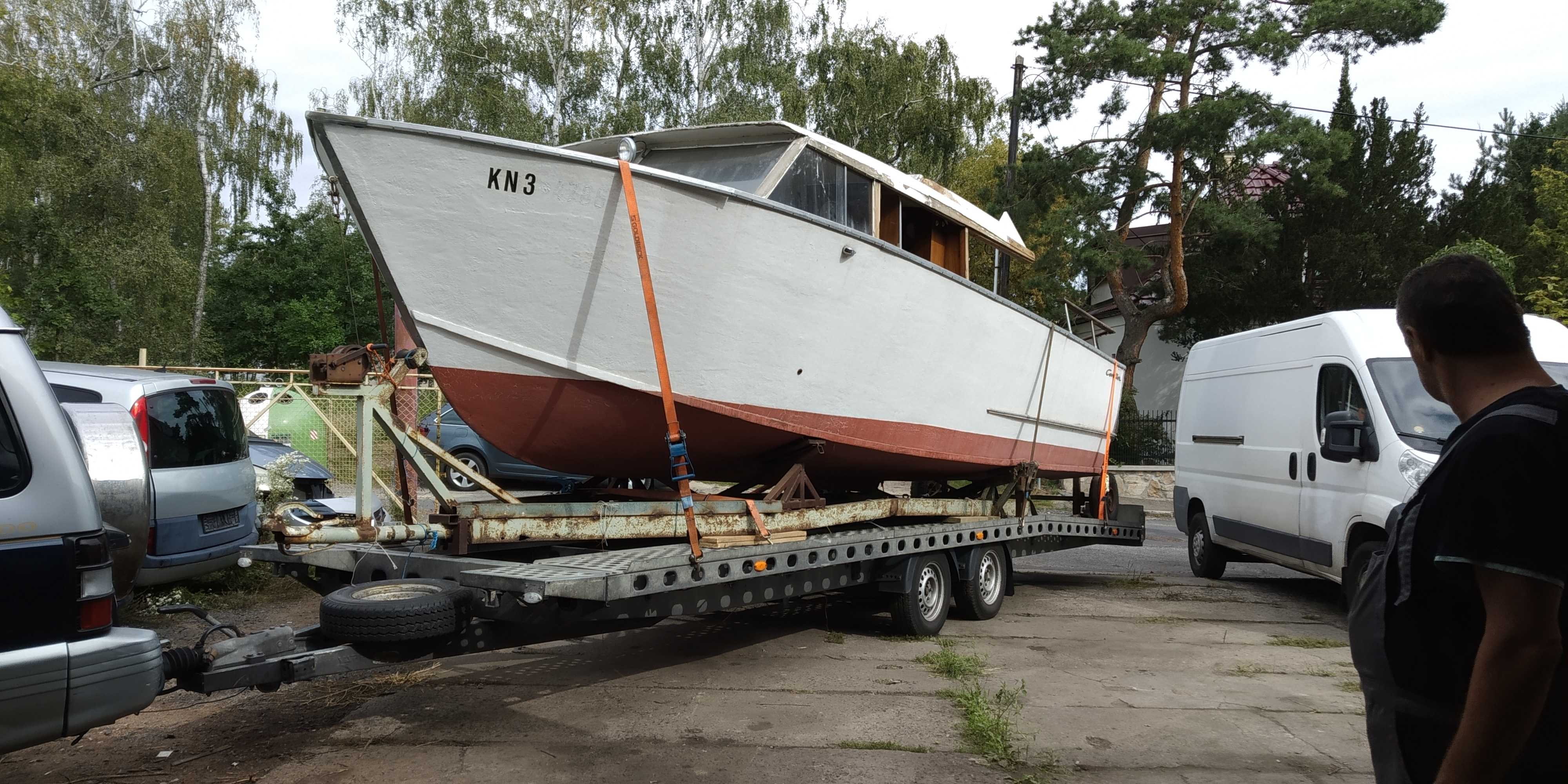

Tak Vas po par letech zase zdravim. Tentokrat z CZ. Nepredvidatelne osobni okolnosti me prinutily na cas zde pobyt, tak jsem se zacal pidit po nejake lodce. Prece jenom, udelat ze dne na den z ostrovana suchozemce.....to chce alespon nejaky malinkaty kompromis.
Ma predstava byla, ze budu sledovat inzeraty a nekdy v rijnu ci listopadu odcestuji do Holanska, koupit od mistnich duchodcu nejakou tu jejich ocelovou prdlavku, co je zarizena na bydleni a udajne je jich je tam tou dobou jak naseto.
Minuly tyden jsem zasel do mistni osvezovny a s prekvapenim a potesenim zjistil, ze se tam po dobu me 20-ti lete nepritomnosti vubec nic nezmenilo!Pouze se vymenila generace, jinak vse pri starem. Alespon neco tady zustalo stejne.... a jak uz to tak v hospode byva, slovo dalo slovo a stal jsem se hrdym majitelem v nazvu zminene krasky z kopriv.
Z pocatku jsem se branil, sec mi sily stacily, argumentoval jsem a namital...a ze je to male, a laminatove a stare a moc prace a neni to na bydleni....proste to, co vubec nechci, ani o to nestojim... nic naplat, dotahli me k zaplachtovanemu na voziku stojicimu a v koprivach zarostlemu cemu-si.... odplachtovali to.... a ja si rekl, ze by se z toho dalo neco udelat.... pri blizsim ohledani jsem zjistil, ze to neni tak strasne, jak se na prvni pohled zdalo...proste jsem se asi zamiloval....:-)

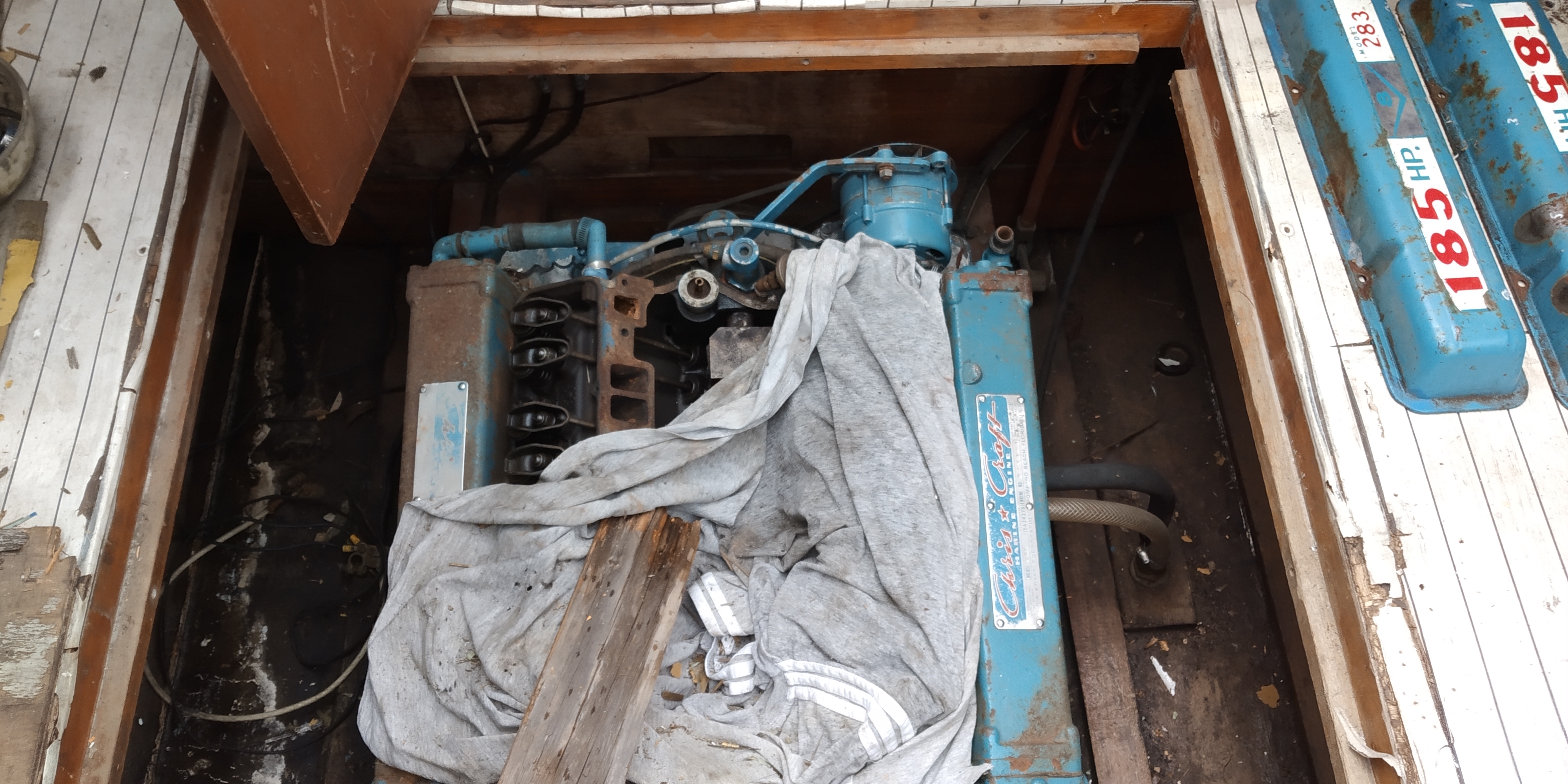

Motor je v tom original Crist-Craft 283 V8 185 HP, tak ze GM Chevy nebo Corvett ono je to jedno, je to stejne...

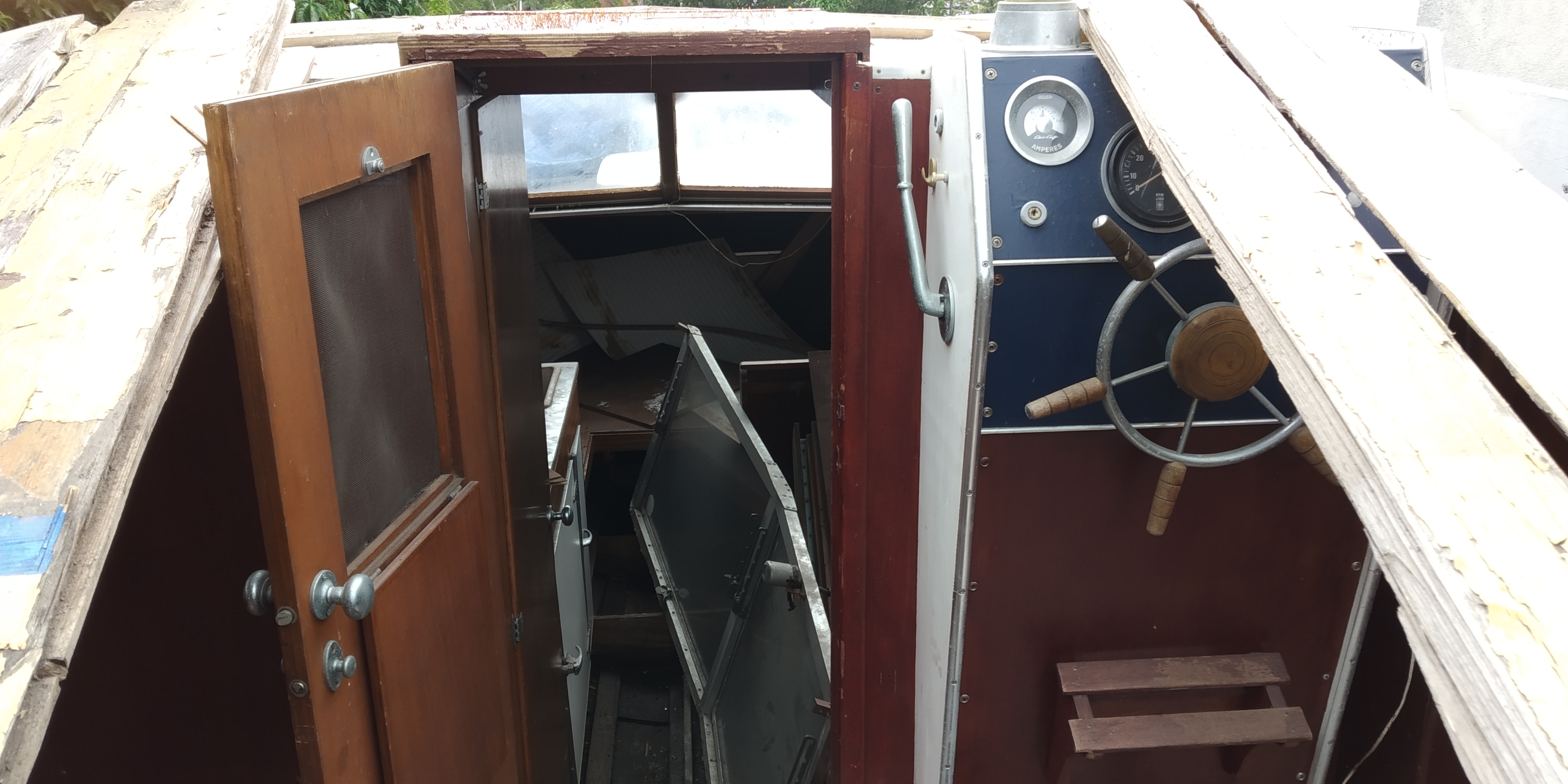

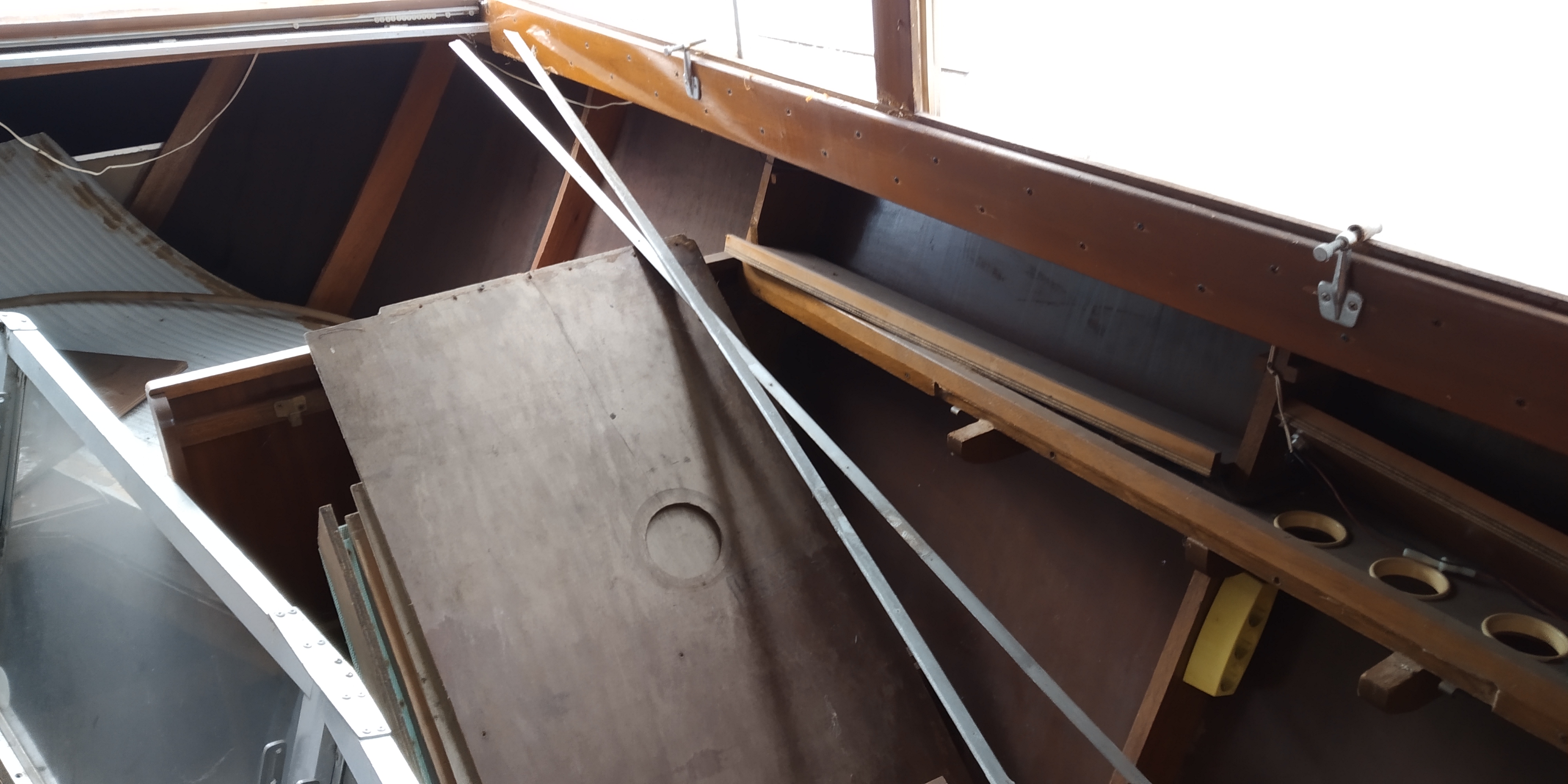

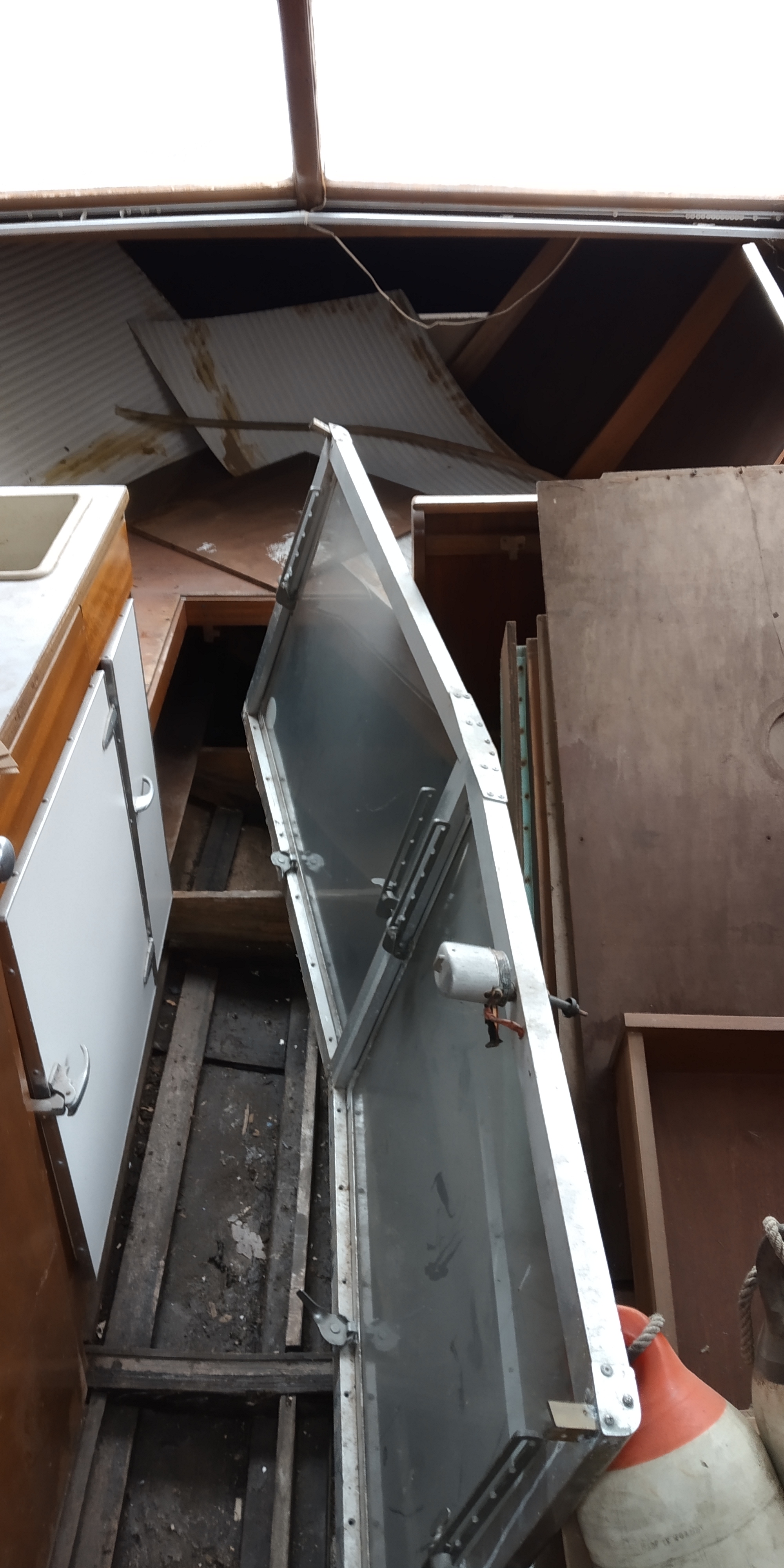

Interier je take zdravy a neposkozeny, komplet vymontovany. Udajne si to chtel majitel predelat k obrazu svemu, ze jako aby to bylo moderni, zaplat buh mel dost rozumu, ze to nevymlatil palici, ale poctive rozebral a ulozil do kontejneru.Vse se zda puvodni a neposkozene, zadne dirky na protazeni radia ci lampicky.... tak uvidime.

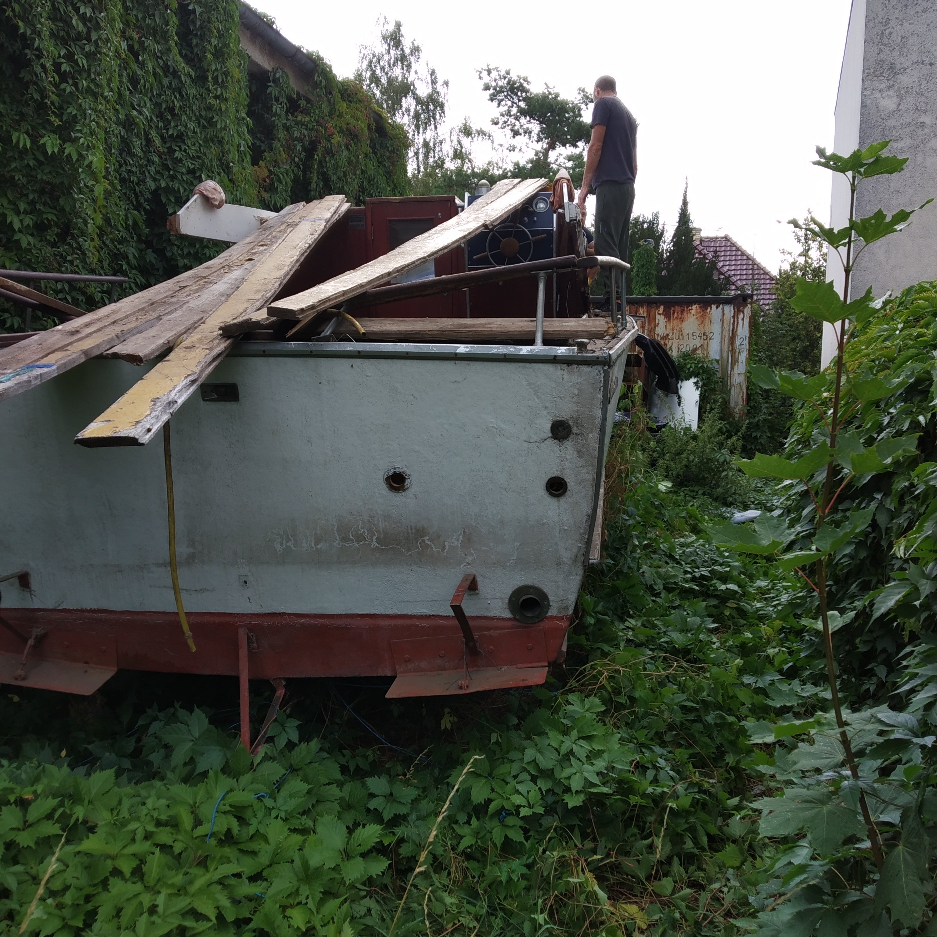

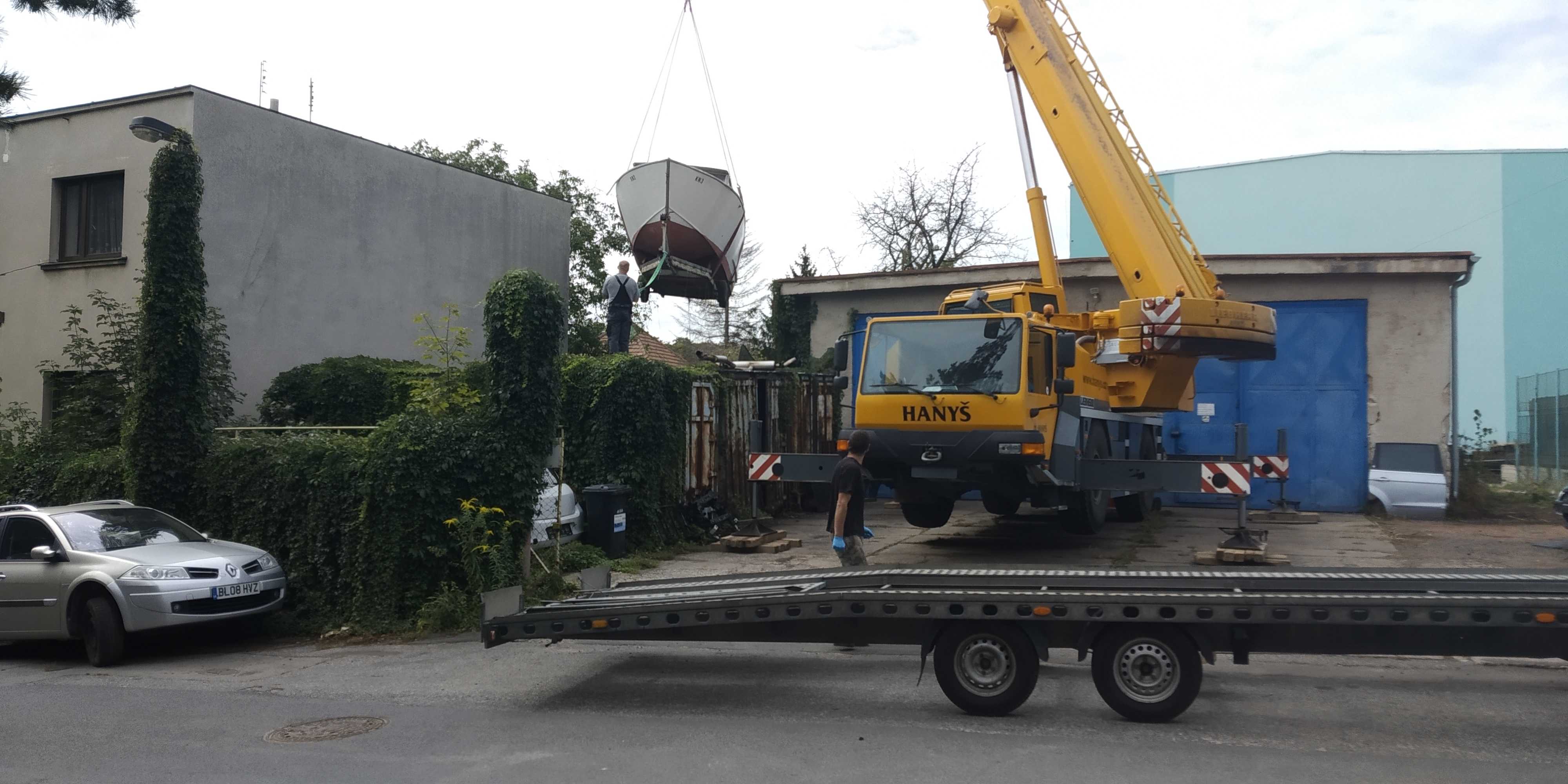

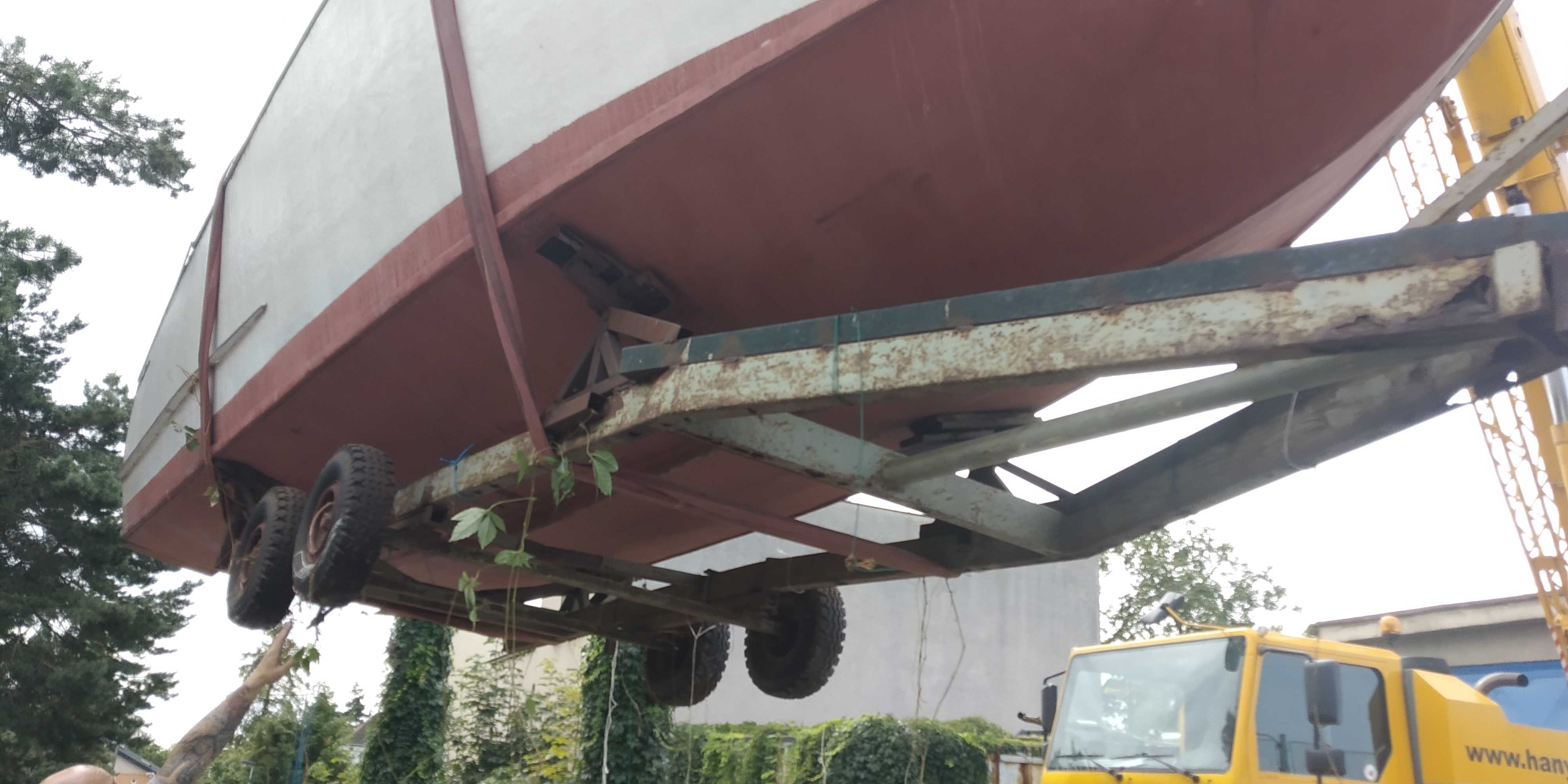

Co jsem zatim zjistil... o historii - predchozi majitel ji koupil nekdy pred 10-ti lety v Nemecku na nejakem jezere. Ve slane nikdy nebyla. Funkcni a obyvatelnou lod vytahl z vody na nejakem provizornim podvozku. Pak to cele komplet nalozil na nakladak a odvezl domu. Tam nejdriv odmontoval predni okno a strechu, aby se vesel do garaze. Tam to zacal rozebirat, ze si to znoviciruje a manzelka jedno dite a druhe dite a business..... devet let to tam stalo, ve vytapene dilne autoservisu. Vloni prikoupil dalsi hever a potreboval misto. Lodku zaplachtoval a vytahl ven. Tak ze ani nestala dlouho venku, navic uz bez interieru a nezbytnych koberecku a matraci, zadna plisen, zadny zapach.... a ted co s ni dal....

Ja vim.... prace jak na kostele, ale pri druhem pohledu uz to neni tak strasne....:-) je to takova skladacka. mozna, ze je dobre, ze je to ve stavu rozebrani. Alespon si budu moci v klidu natahat nove rozvody a malinko si to poupravit. Rozhodne nemam v umyslu, delat z toho ceneneho veterana, ale moc pyzdit to take nechci...nicmene, voda, plyn elektrika je nutnost.....Wc musim take nejak resit.... pidil jsem se na netu, co vyzaduje SPS...a je to hruza!!! to bude asi deset ruznych prepazek v podpalubi....vsechno chteji mit oddelene.... Vzhledem k tomu, ze jsem nucen pracovat na lodi mimo domov, asi bych nejradeji zacal kajutou, abych tam mohl sic asi v bojovych podminkach, nicmene prespavat. Na co tam nezapomenout? Nejake namety?
Myslite, ze bych mohl treba natahat treba jenom husi krky, zadeklovat a pak protahovat? Co rikate stavitele? Co slaboproud, nejake vedeni na elektroniku? Radio, TV, navigace, hloubkomer, internet....radte prosim.... jsem v tom nejak zamotanej, nedokazu si srovnat v hlave, na co bych nemel zapomenout.... Diky Ch.

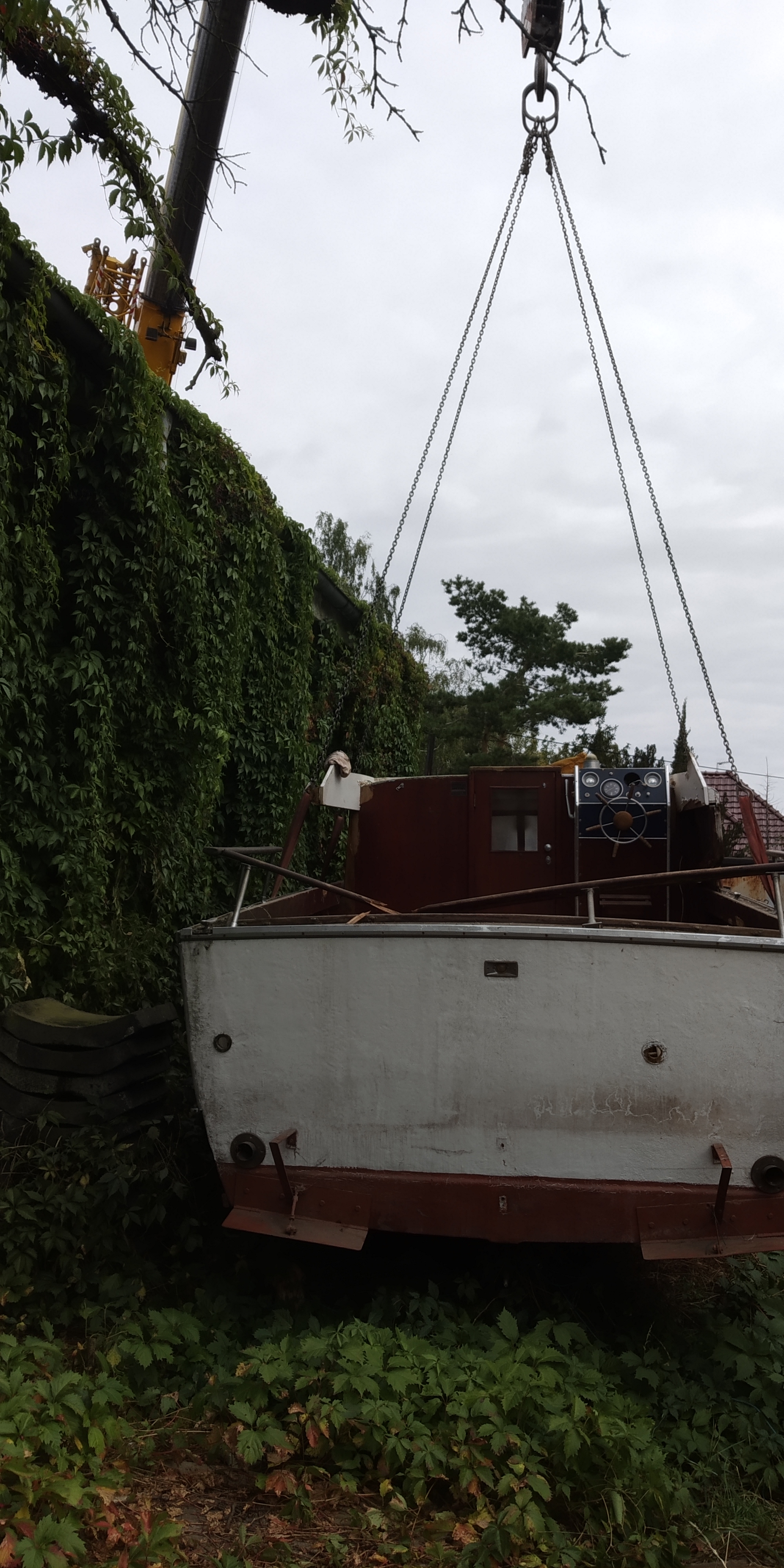

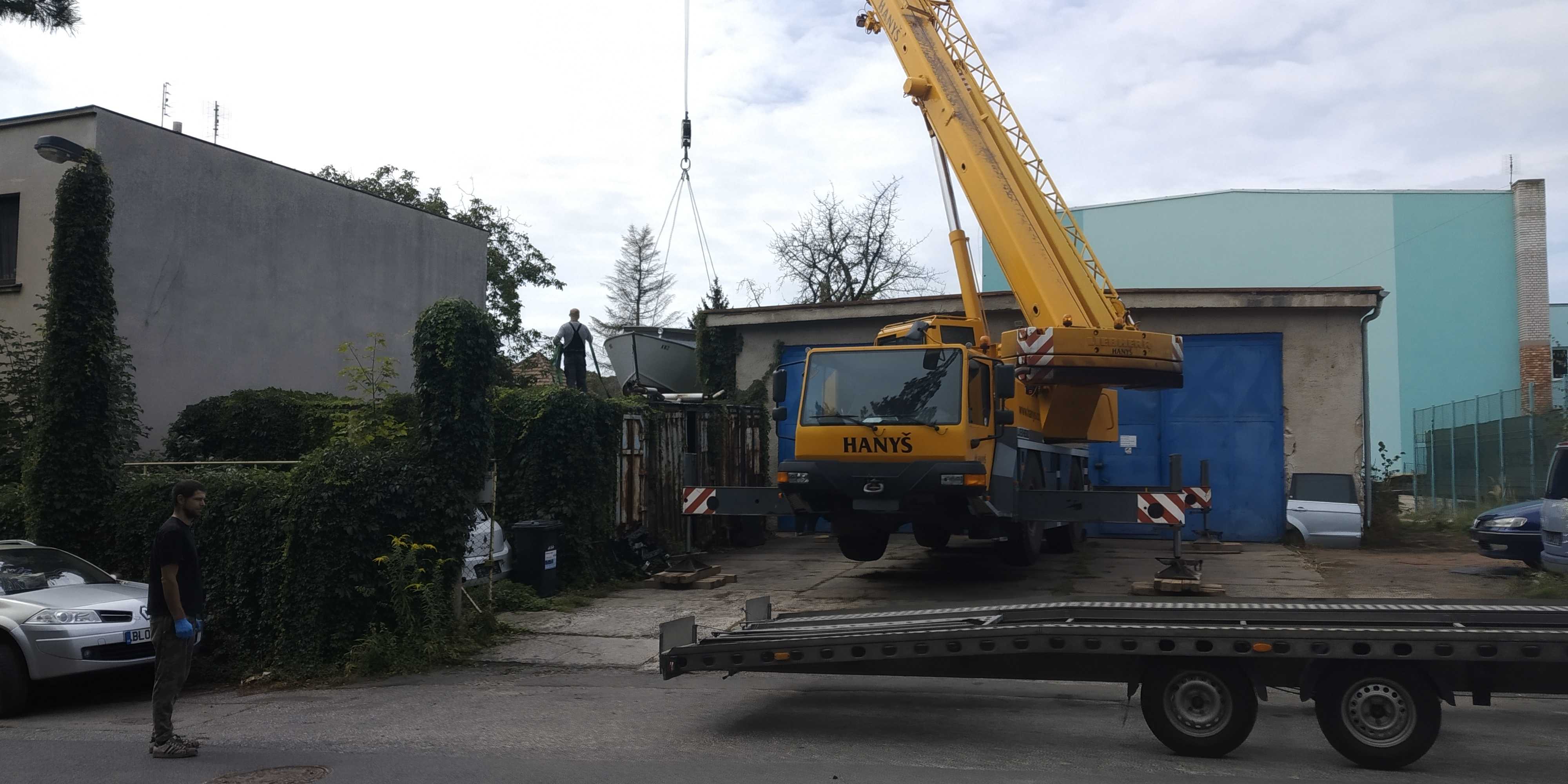

Zdravim, tak konecne.... podarilo se doslova vyrvat krasku ze sparu plevele a lian... a zminena rekonstrukce muze zacit....:-)

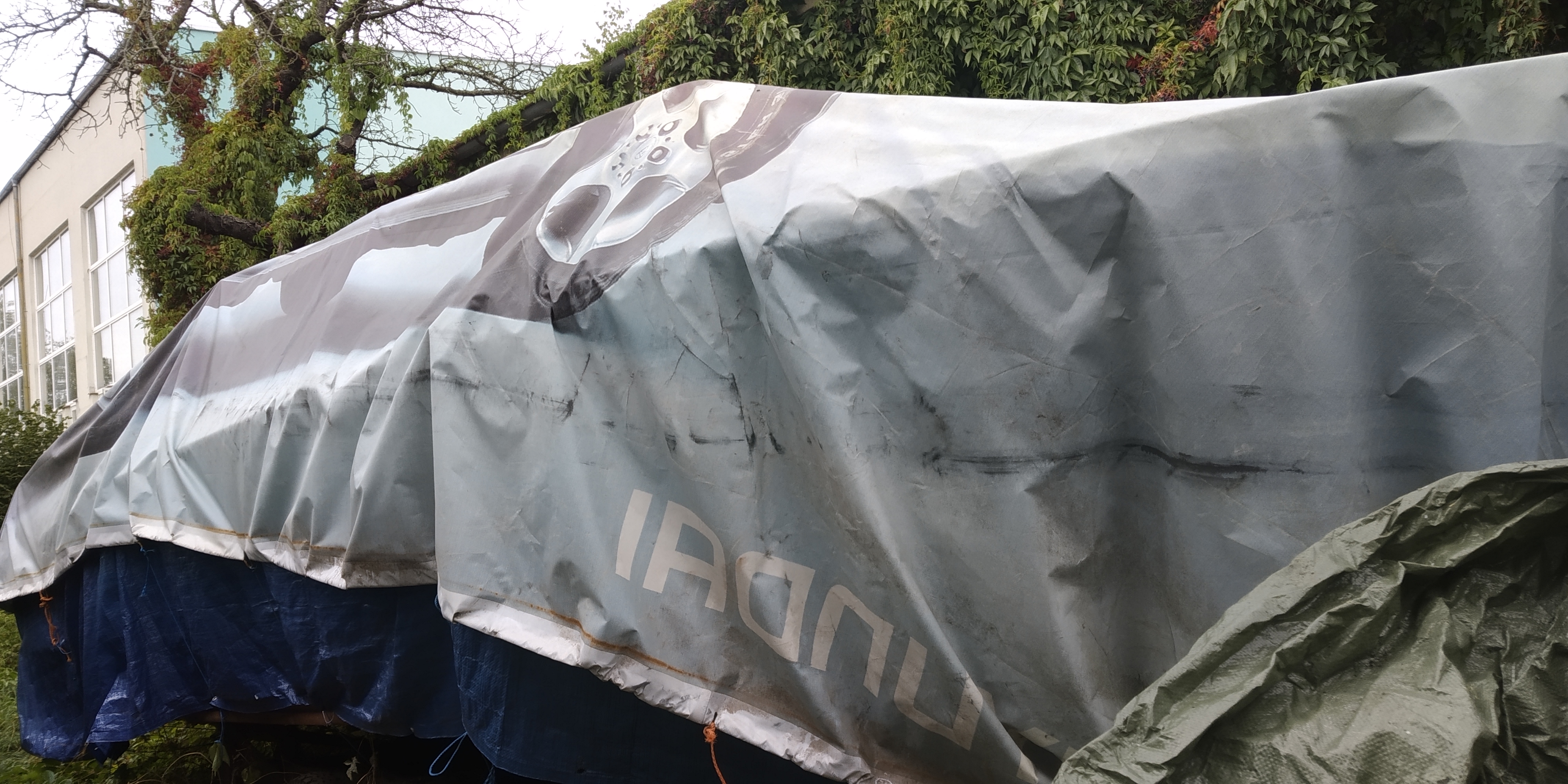

Dilna by byl ideal, ale sehnat v Praze vytapenou dilnu, kam by se ta potvora vesla.... navic po tech letech prakticky bez kontaktu.... spis uvazuji o nejakem jako ze provizornim pristresku, cim bych ji obestavel z venku.
Zacal jsem tim, ze jsem do ni vyvrtal diru! Porad tam pobiham s vysavacem a at plachtuji jak plachtuji, stale se pod plachtu dostava voda, ktera se drzi na zadi v podpalubi....je to proste vana. Ted uz teda se spuntem... ;)

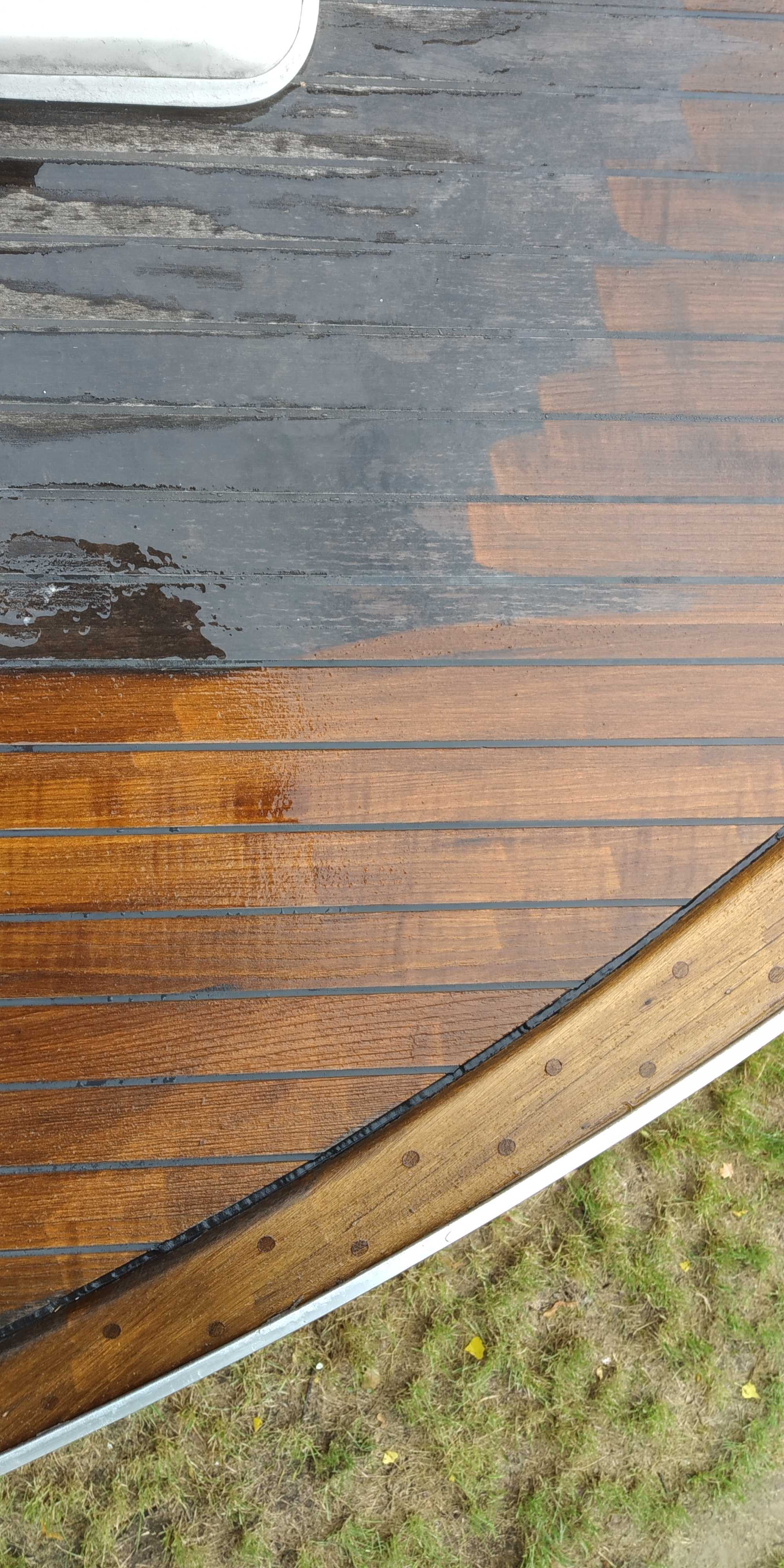

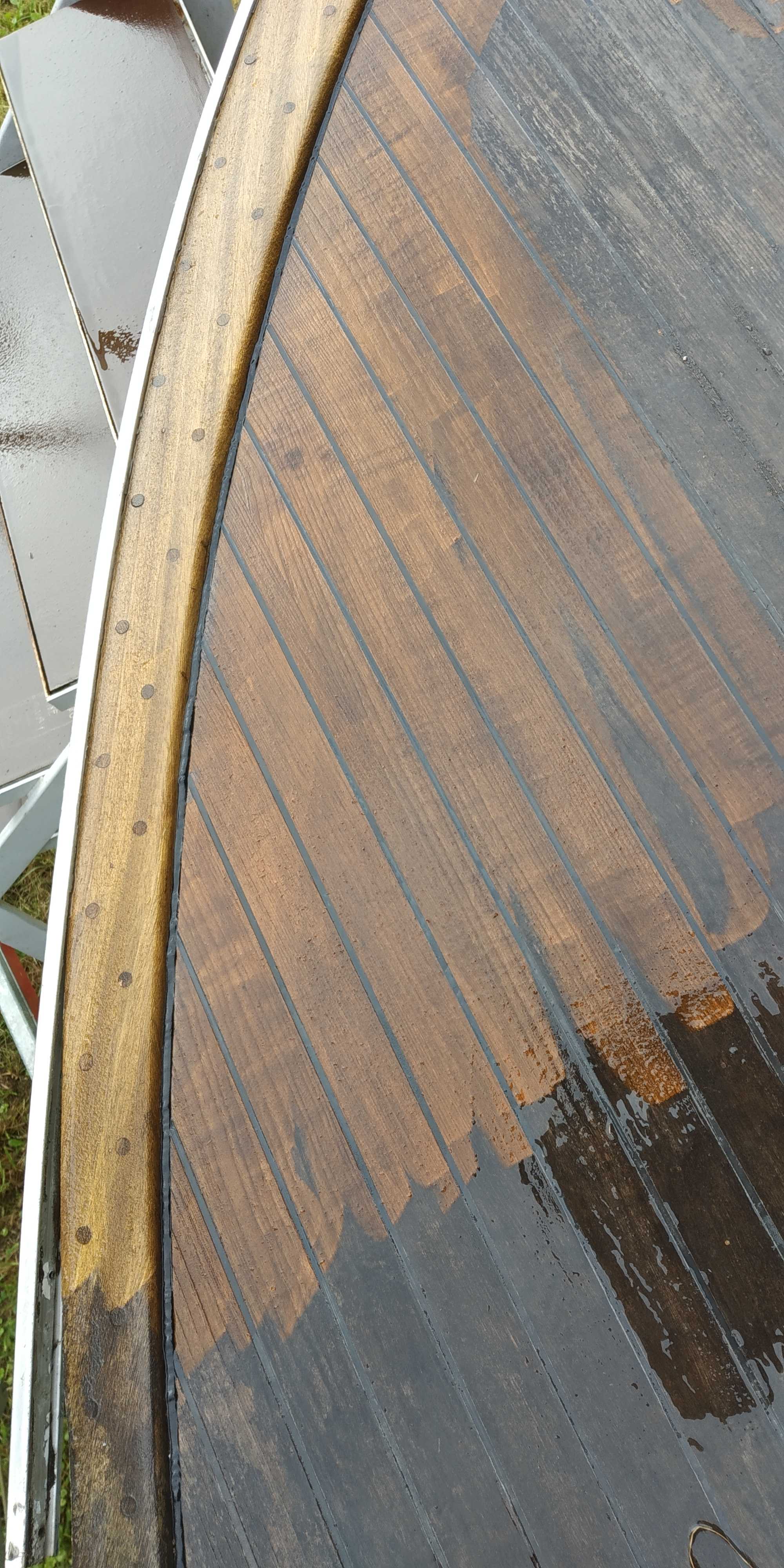

Wapkovani predni paluby
Re: Chris Craft 26 Cavalier- oprava
Příspěvekod geus » úte říj 08, 2019 11:41 am
Dat ji do toho puvodniho stavu tak je to krasavice jinak je z kvalitniho mahagonu proto toho snasla.

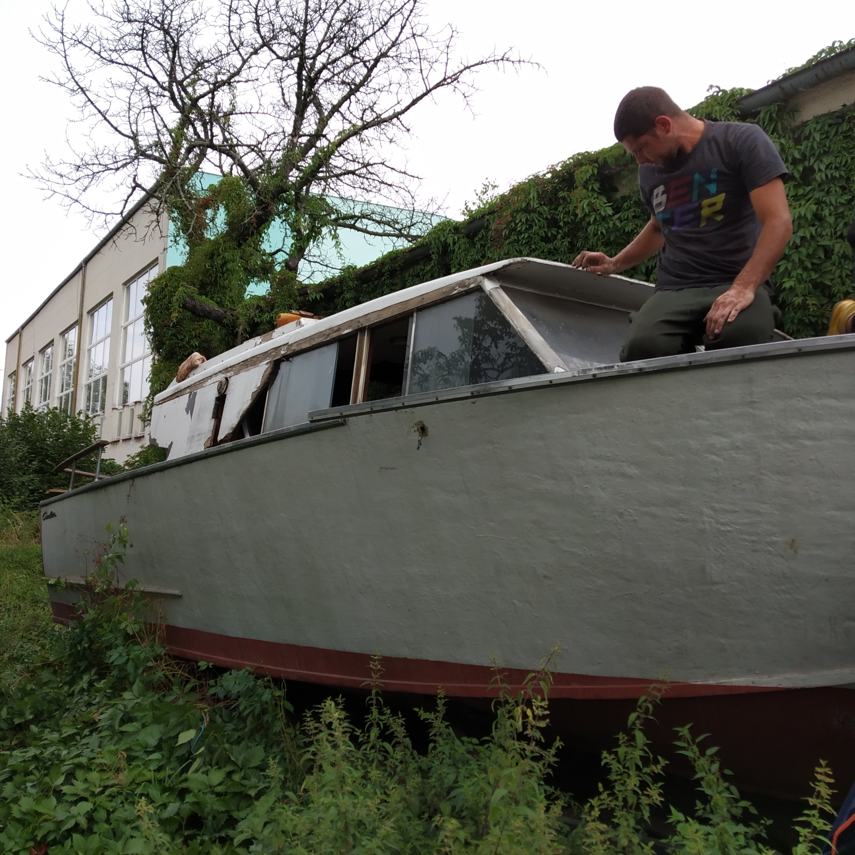

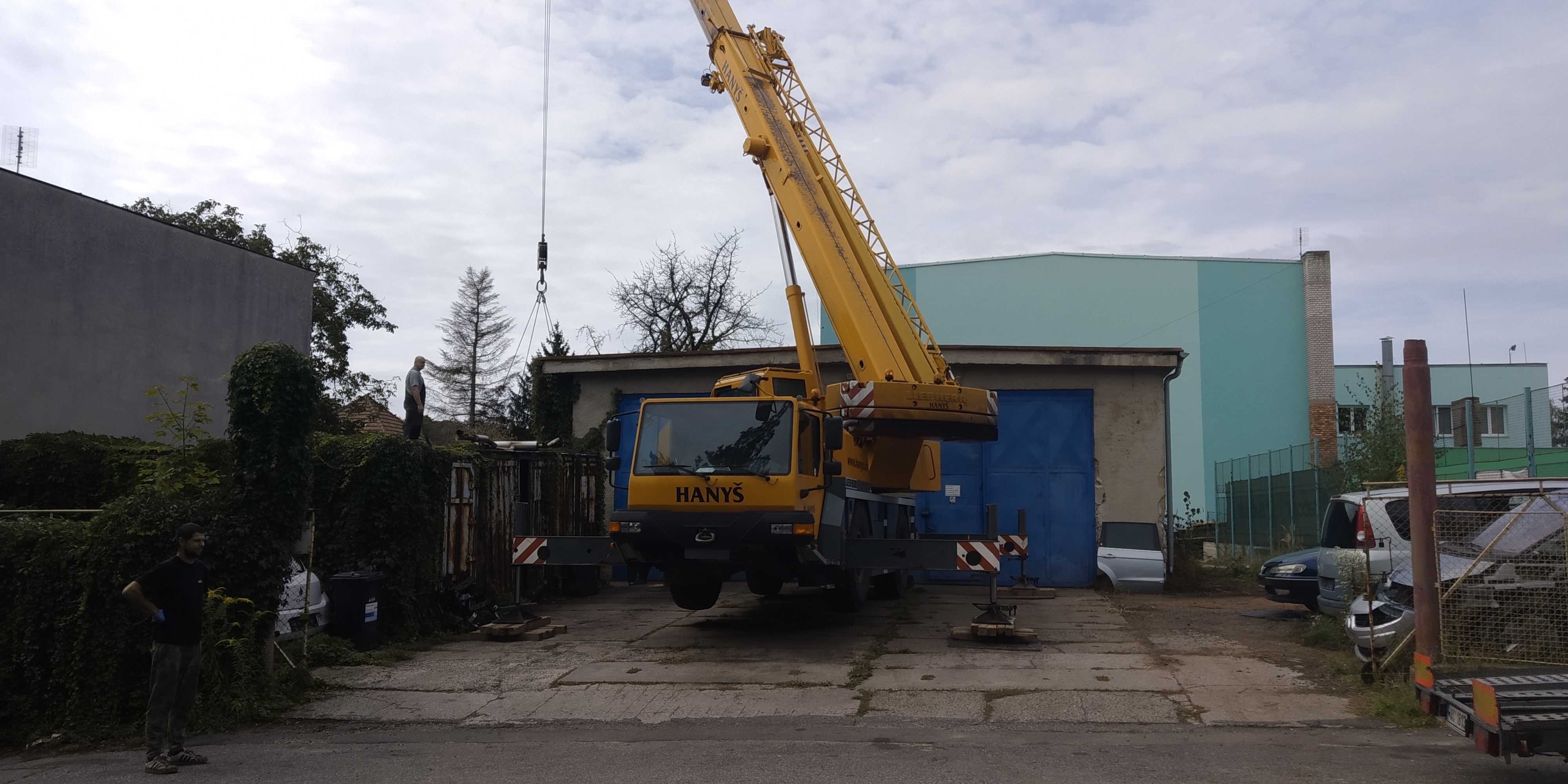

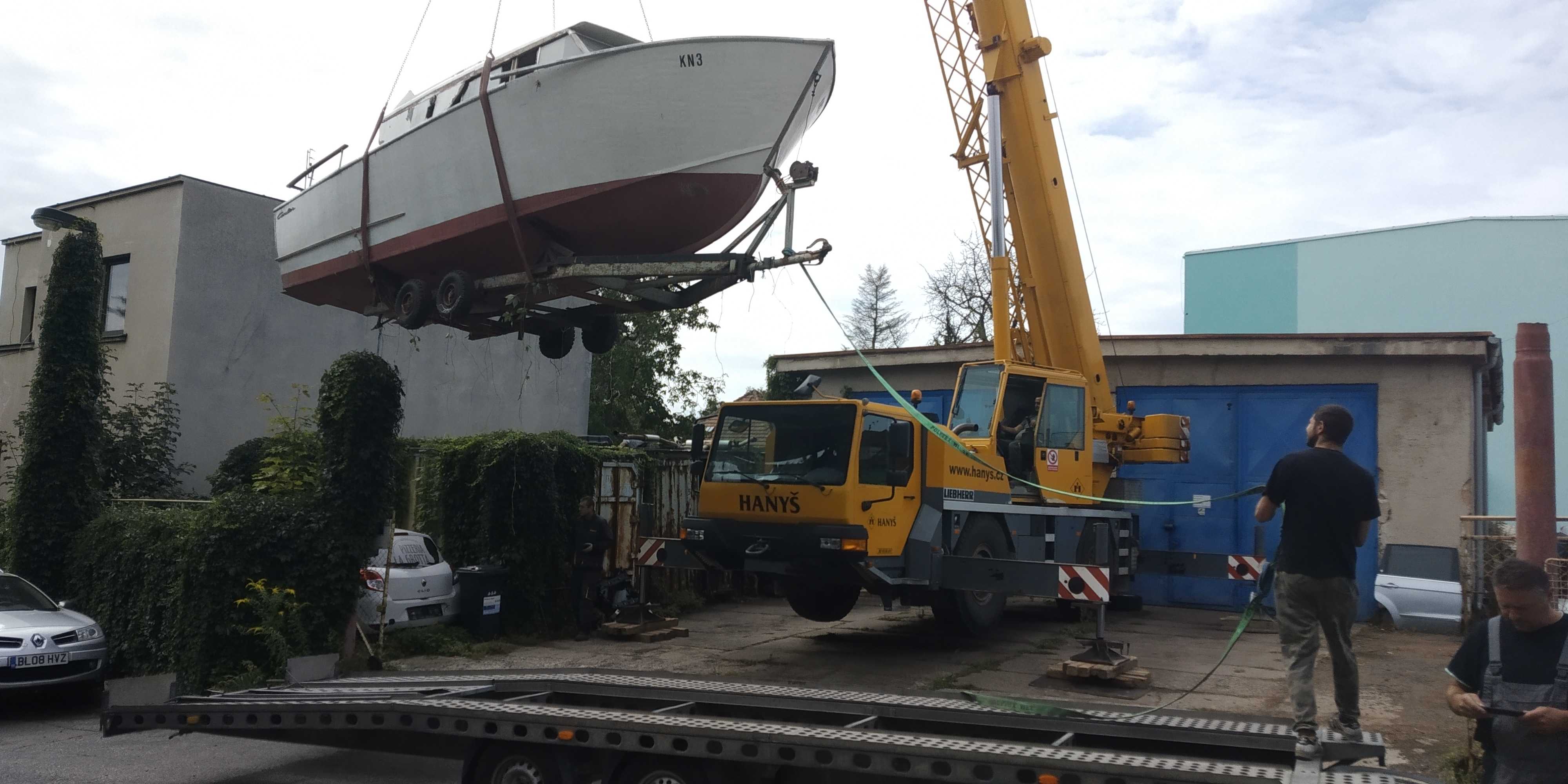

Pry mate radi fotky? Nesly mi vkladat, ale snad uz jsem se to naucil....tak pridam par, co vam dluzim z toho" vysvobozovani" .... ;)

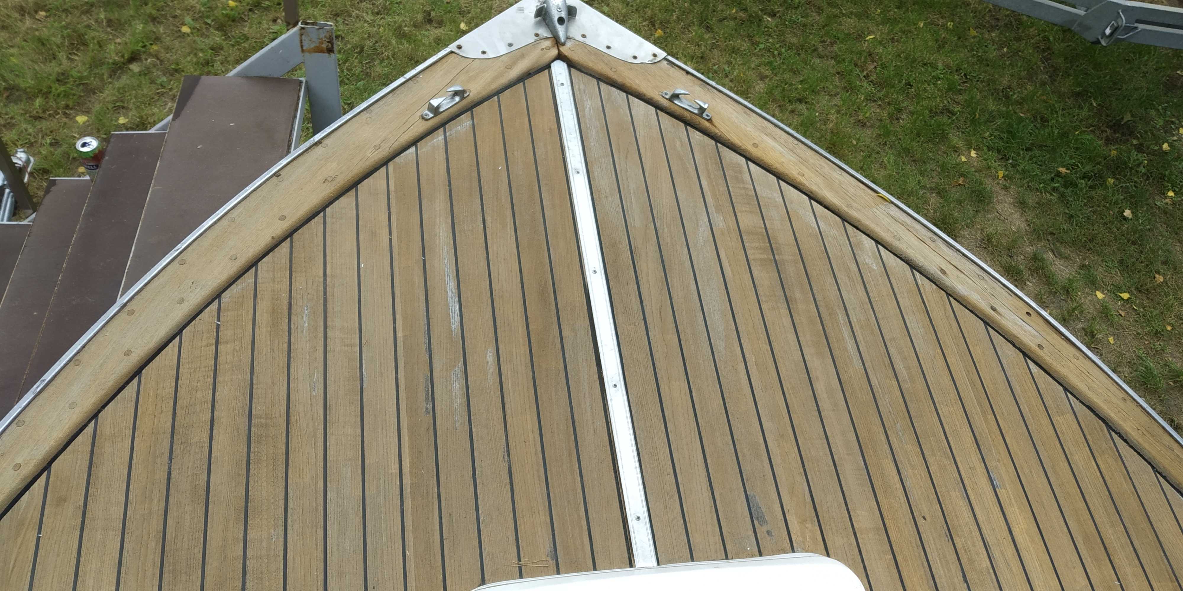

Na ty fotce cisty paluby na spicce to je vazak?
