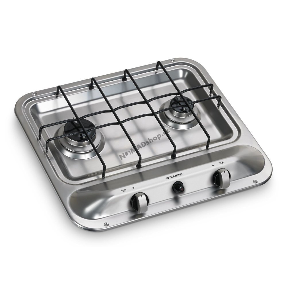

nemate nekdo návod na tento vařič, cas od casu nechce hořet po pustění ovladacího kolečka o pizo zapalovačí ani neluvě
nebo nekde nejaký servis?

[attachment=0]vařič.jpg[/attachoMLOUVÁM SE ALE JSEM TU NOVÝ, nepodařilo se mi přiložit foto
Vařič Dometic HB 2370, mam stejný ale vyrobce SMET ale je to upně stejné

Perfektně vyčistit spodek černého kolečka a drážky v hliníkovém mezikruží pod ním. Dále vyčistit okolí trysky. Pokud se odtrhávají plamínky, seřídit vzduch, je ho moc. Některé hořáky ale seřízení nemaji, tenhle nevim. Ale většinou je problém jen jak výše popsáno.

tak me se zadarilo, zapaluje i hori oba horaky, akorát mam rozlamany ty plastovy vymezovaci jakoby hmozinky co drzi ten rost v nerez plechu, zacnu hledat

Tohle se stává běžně, když ti něco z hrnce přeteče, a časem se to taky samo zasviní spalinamy z plynu.
