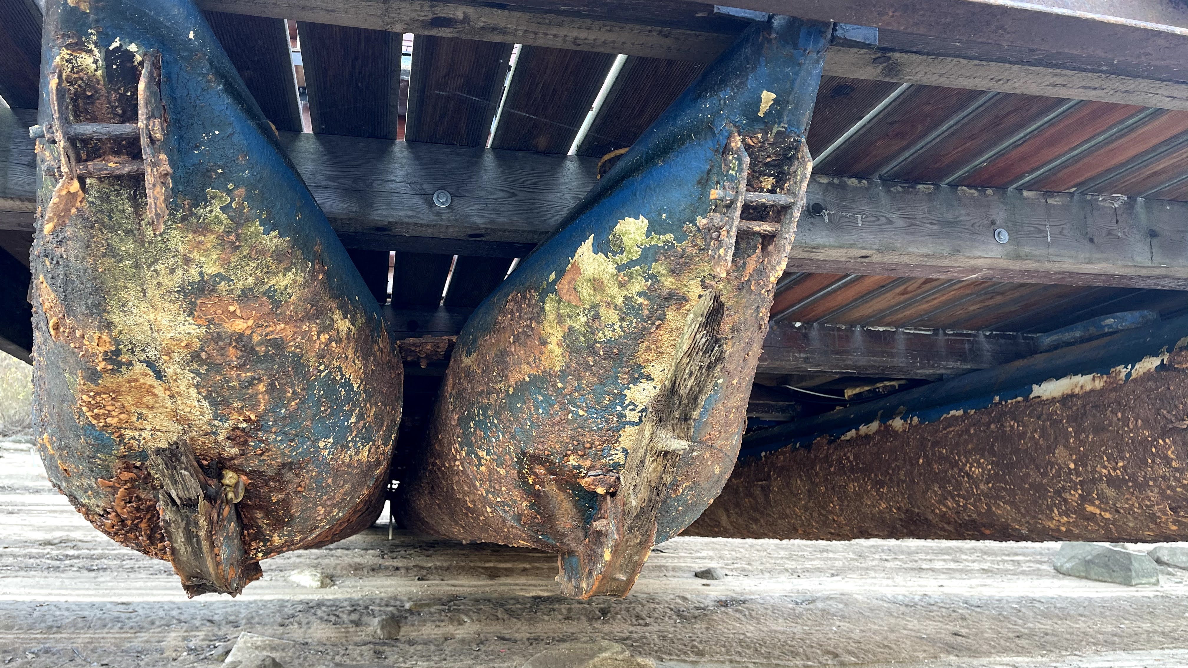

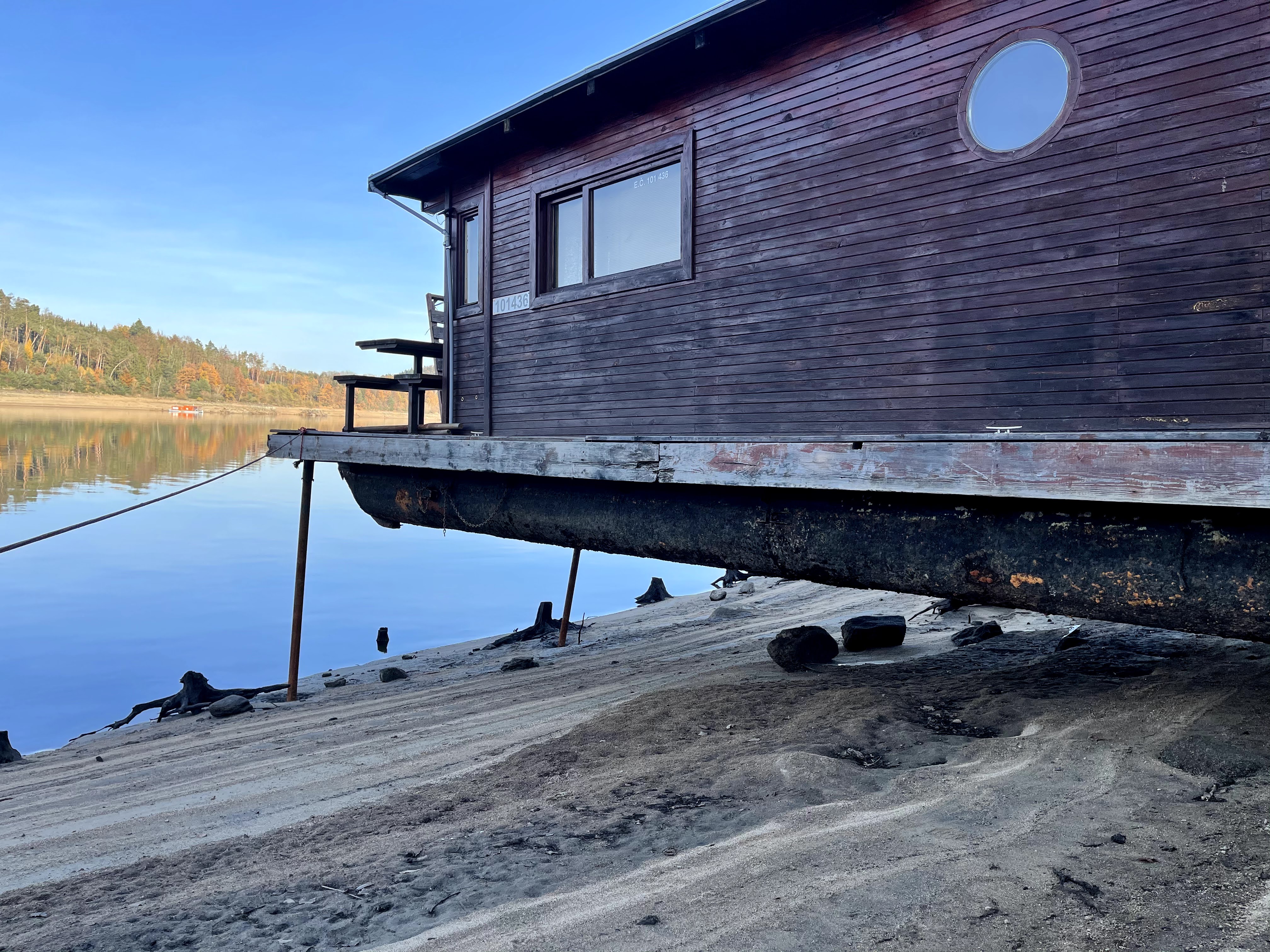

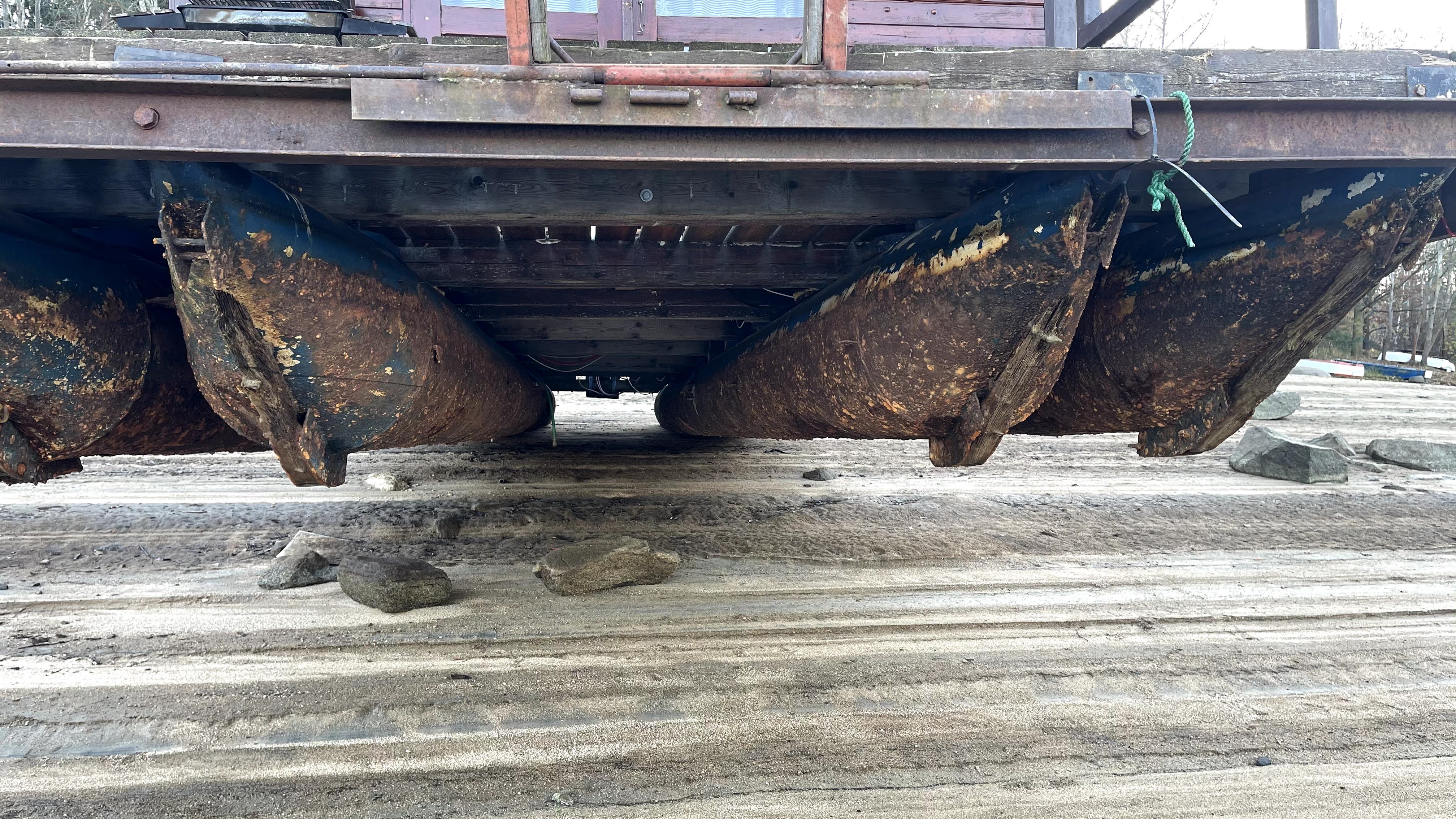

plovaky už jsou definitivně na odpis,, jedna komora už je dokonce derava. Nebráním se ani plastovým, ale popravdě by se mi spíše líbilo, kdybych našel někoho, kdo by dokázal svařit kovové. Původní vydržely 60 let, tak i kdyby ty nové vydržely polovinu, asi mi to stačí.
Na hausbotu jsem opravil co se dalo, nové okapy, panely, elektřinu, motor. Ale na výměnu plováků si netroufám.
Rád dobře zaplatím někomu, kdo tyhle věci umí. Zaměřit, svařit, vyměnit. Vývaziště mám naproti Radavě.
Pokusím se přiložit i fotografii, aby bylo jasněji.

Snad to bude pro pochopení stačit. Dal jsem si i upozornění na nové zprávy, tak odpovím případně co nejdříve.

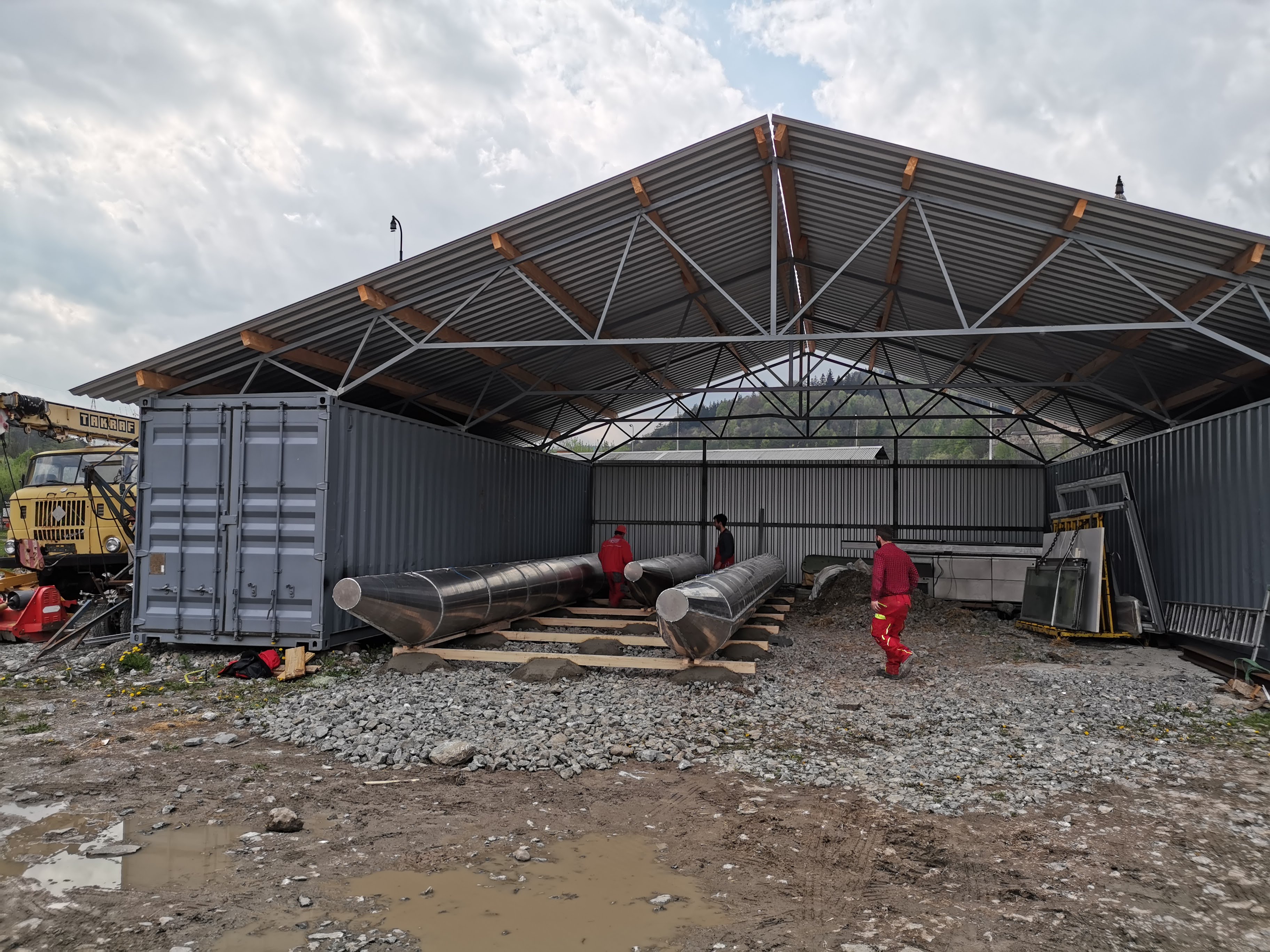

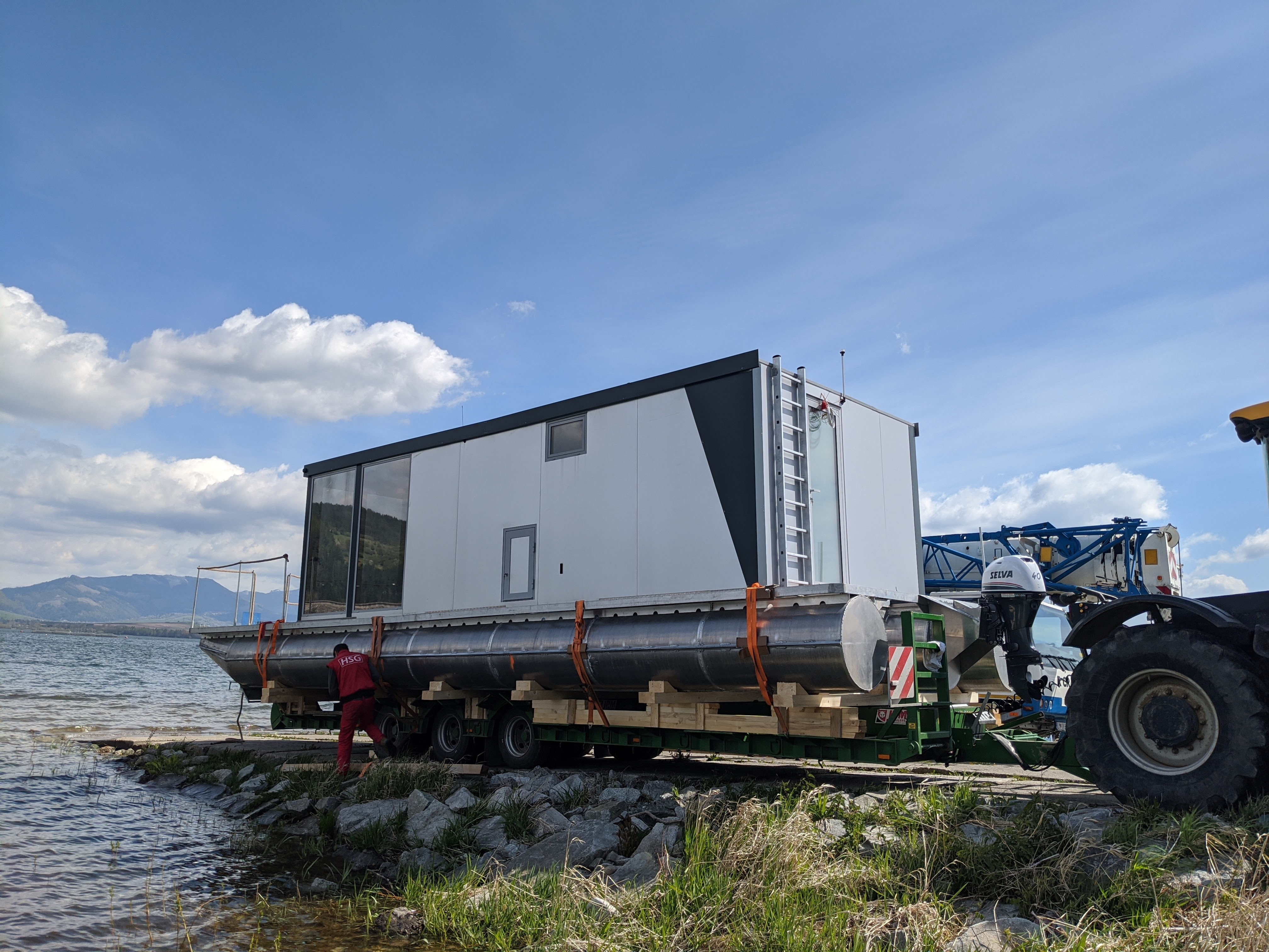

ja som vyrábal sám pre seba hliníkové, priemer 800 MM, dĺžka 12 m.
Ak treba vyrobíme ;)

Takhle podle fotek to vypada, ze jsou to zaroven i podelny nosniky, nedivim se, ze si netroufas je menit, bude se muset menit mozna po jednom a nejak to podeprit.

Nosníky (dřevěné trámy) jsou docela v dobrém stavu. Jediný trám, co se musí vyměnit je ten přední.
Ano, myslím, že by se hausbot musel podepřít, nebo jeřábem na nějakých "íčkách zvednout". Záleží, kde a kdy by se to dělalo. V rámci nádrže mohu přijet kamkoliv. Tedy až napustí vodu. Samozřejmě bych byl nejraději, pokud by se to stihlo do začátku příští sezony a někdo si s tím poradil na místě.
Návrh od Holuba se mi líbí, napíšu SZ. Dnes jsem byl plováky změřit, průměr je 60 cm a délka 1082 cm. Podle jeho lokality mám ale strach, že plováky jen na Slovensku vyrobí, což by můj problém ne uplně řešilo. Uvidíme.
