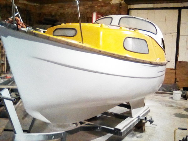

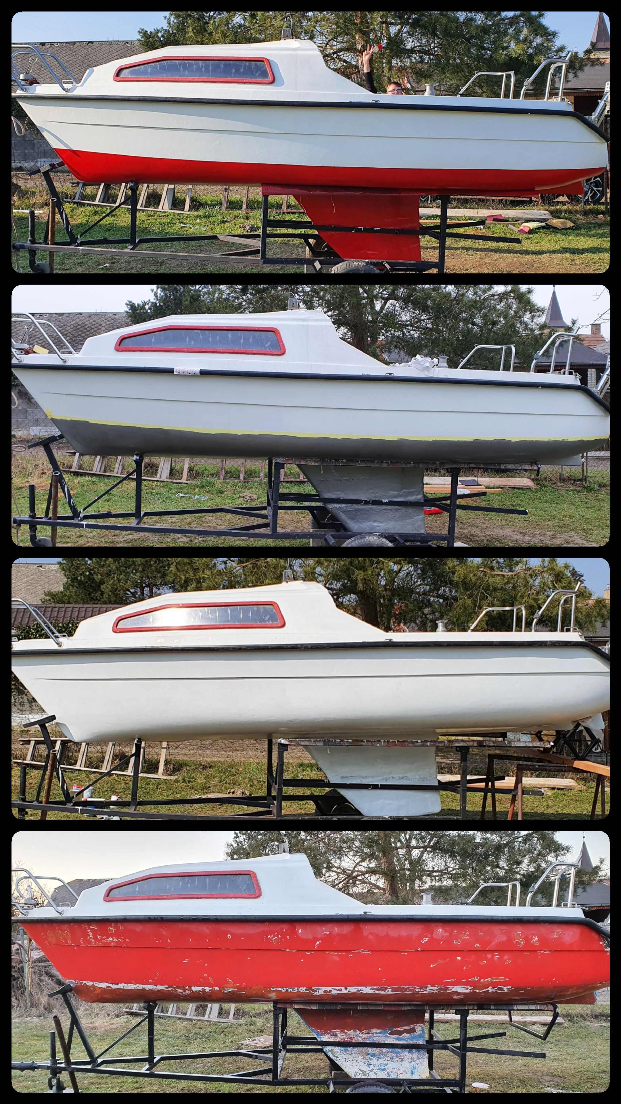

Všetkým Vám ďakujem za rady a tu je výsledok...

mája píše:ahoj, a jaký teda byl ten tvuj postup podle fotek od dola jestli mužeš přidat popis foto 1.. foto2...foto3...atd? jak si psal ten gelsield 200 je antiosmotický základ pod gelcoat jestli to chápu a na tento základ jsi teda dal co? z tvého postupu v příspěvku mi vychází, že po základu pro gelcoat jsi dal antifouling??? děkuji za info...pracuji na něčem podobném...a hledat tady po tisících forech ty názory typu já si myslim.... mě fakt nebaví....za tebou je vidět práce Slovenský bratře, tak se obracím na tebe a ne na bandu borcu s nosíčkem nahoru.
Po dlhšej dobe, ale predsa.
Prebrusil som dôkladne cca 3 dni celú loď 120-180
Nasledne vytmelil dvojzlozkovym tmelom.
Znova prebrusil do hladka.
Odmastil.
4x základná dvojzlozkova polyuretanova farba/ biela/
4x zakladna farba pod antifouling Primocon/šedá/
4x antifouling Trilux 33/červená/
