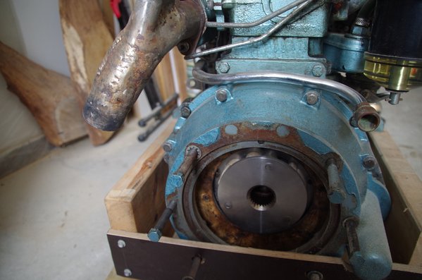

Hlasim dilci uspech. Prevodovka je venku. Vidim co se rozbilo.
Momentalne stojim na tom ze velky talir unasece je vetsi nez otvor pro prevodovku. Tzn. ze musi ven i velka priruba na motoru.A tady si zatim nevim rady. Vsechny srouby venku, spodni tedy byla chutovka, priruba ne a ne povolit. Vypada ze snad to bude litina jako blok co nasleduje.
Nevim jak to stahnout.Lehce jsem poklepal a pklepal jen barvu. Drzi jako cert.
Nejaky napad?
Jinak tady je ted vecer 35 ve stinu a dela se mi to moc fajn…..
Pozitivní je ze lod nebude muset z vody. Ani na to tady nejsou zarizeni tak by to ani neslo.
Nejaky napad?
Re: Help- potrebuji poradit, pripadne pomoc
možná by ta fréma mohla být ještě kvůli osazení, usazená na kolíky k bloku motoru
Jo, to je v řešení. Jen nevíme, kdepak ty kolíky jsou, by bylo jasný kde uhodit, rozšklebit. Nebo to drží po celém obvodu v osazení. Bylo to na moři a hliník v soli hnije a bobtná.

- Příspěvky: 5886
Takže tam jsou kolíky dle fotky výše. Pavle dík.
A je to po 4 dnech mordovani a sakrovani venku.
Nebyly tam koliky ale male osazeni.
Spojka vylamane koliky.Asi ji tech 200 komor za posledni rok dalo moc zabrat.
Dekuji vsem za cenne rady a take vsem za podporu.
Prvni etapa je u konce a dopadla dobre.

Poklepej ze vsech stran nylonovou palicí. Snad to povoli.
A toto jsem vytáhl a sháním po všech čertech
