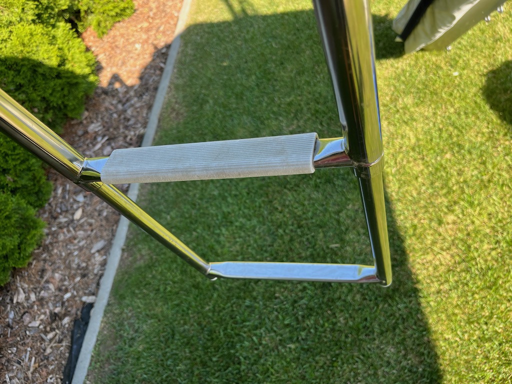

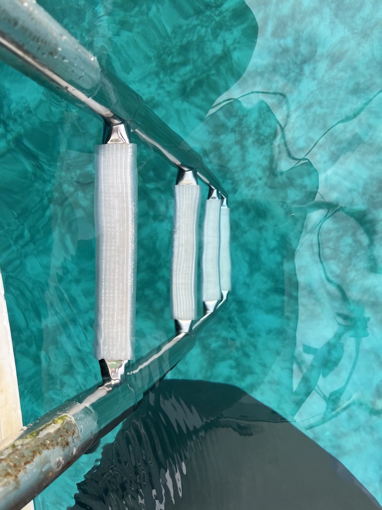

poradíte mi někdo prosím, kde sehnat takovýto plastový nebo gumový stupínek na klasický teleskopický koupací žebík?
Je to jenom nacvaknutý C profil s drážkou. Původní jsou už zpuchřelé a odpadávají.
Našel jsem to jako ND Bavaria na SVB, ale 13 EUR za kousek plastu x 4... :shock:
Třeba někde existuje nějaká pasující alternativa, když je ČR plastová velmoc :)
Díky, L.

Příspěvekod LadaM » čtv srp 18, 2022 3:42 pm
Díky všem za tipy. Ty Bavariácký mají nakonec jiný rozměr. Brácha mi to vytiskne na vyzkoušení, resp. než se mi bude chtít pohrát si s tím teakem. Něco mi říká, že to bude na dlouho. Už mám na lodi pár takhle "provizorních" věcí z tiskárny a ne a ne se rozpadnout :D

Příspěvekod LadaM » pon zář 19, 2022 4:30 pm
Obkresleno, vytištěno na výšku (díky za tip), vypadá to pěkně a hlavně to funguje stejně, jako originál. Cena v materiálu cca 1€ plus nějaká ta zábavička. :)
