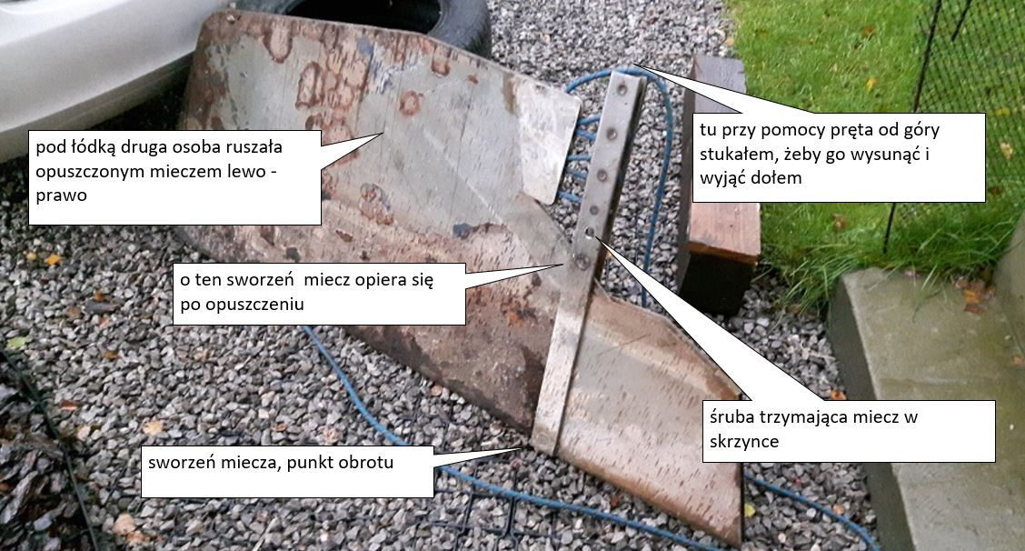

Na polském foru jsem našel ploutev na moji Sasanku, tam je to řešeno, jak píše Racek.

Fotku přímo z Phobosu 24 nemám, ale tady je vidět podobný mechanizmus.

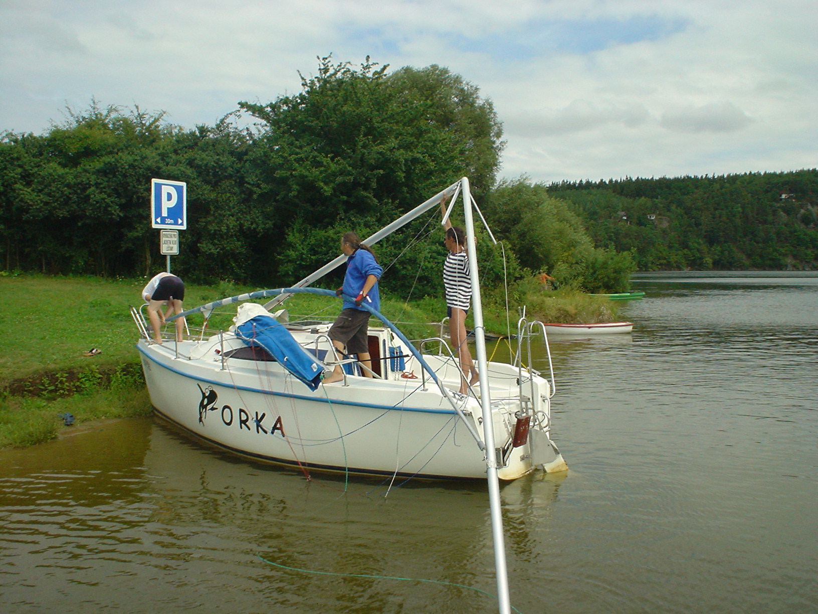

Vozík většinou nepomůže, protože loď nejspíše leží nízko a ploutev je nepřístupná, musel by se použít jeřáb a loď zvednout. Položení lodě má svá rizika , je třeba jí položit na mělčině, aby šlo u ploutve stát, určitě je potřeba více lidí, aby loď drželi kolmo k lanu za které se pokládá, buď za výtah hlavní plachty, nebo lépe přivázat lano kolem stěžně a výtahem ho vytáhnout nahoru. Hlavně dávej pozor, aby se loď sama nekontrolovaně nepostavila a nepřimáčkla tě ke dnu... :whist: :? chce to dobře přivázat vrchol stěžně k něčemu pevnému, zábradlí, koule u auta a podobně. Už jsem viděl i zlomený stěžeň při pokládání, kdy se lano netahalo přesně kolmo k ose lodi a byly špatně napnuté vanty..

já tušila, že to pokládání není taková legrace, jak to vypadá (na tvém obrázku z fóra). tak asi radši zkusím najít nějaký ten kastlík.... třeba to půjde do toho bouchnout ze shora? závadu jsem zjistila o víkendu, kdy hezky pofukovalo a těšila jsem se na plachty....
