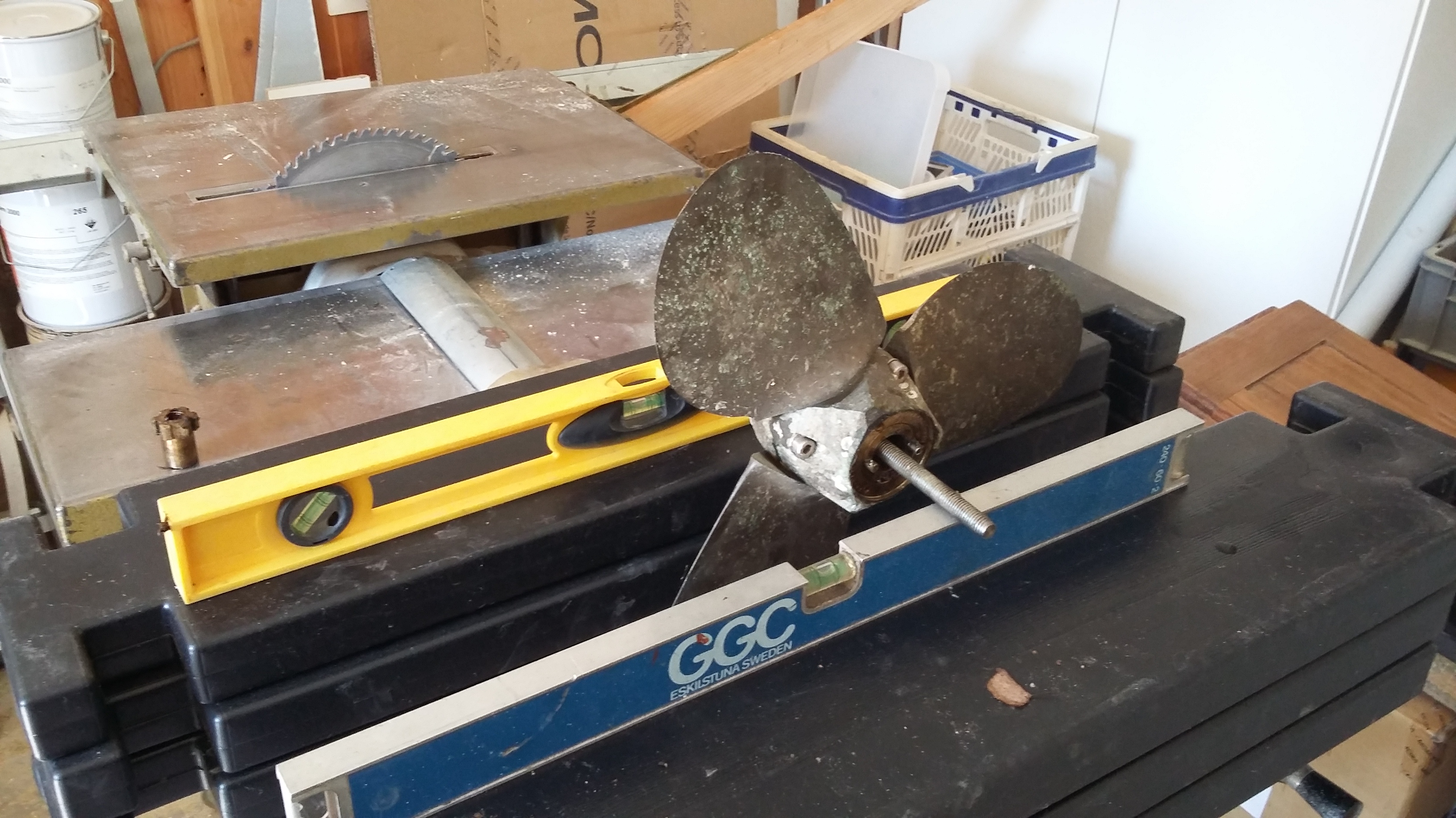

Pavle, Libore vážím si vaší nabídky, ale musím konstatovat že můj lodní šroub s průměrem 0,55 m a hmotností 15-20 kg není typické palubní zavazadlo a tak jsem zvolil tuto improvizaci:
Přípravek z závitové tyče, jako má Pavel mě taky napadl, ale musel bych jít koupit závitovku M 27 a nebyl jsem si jistý zda odvalování po závitu bude to pravé, chtělo vy to asi navíc pouzdra. Takže jsem nakonec zvolil to co jsem našel v panelovém bytě. Osu jsem udělal z PPR trubky co skoro přesně padne do malého průměru kuželu. Na zbylé 0,2 mm jsem použil omotání papírovou páskou. Aby se plastová trubka neprohýbala tak jsem ji vyztužil zasunutým sekáčem. Nejhorší bylo vyřešit druhou stranu kužele. Nakonec jsem použil jakousi součást hadice vysavače co má vhodný rozměr. No, tady by to chtělo něco lepšího, tak ještě hledám, teď toto není moc pevné. Jako podpěry jsem použil dvě plechová účka co jsem vyndal z bytového jádra. Na fotce je jen zkušební sestava na židlích. Naostro budu vyvažovat až u lodi, kde budu rovnou pilovat. Není to sice profi, ale funguje to a už vím, že jeden list musím ubrat.
Je pravda, že max. otáčky šroubu mám 850 ot/min a statické vyvážení v podstatě stačí, ale žil jsem představě, že když už, tak vyvážení udělám pořádně, i dynamicky. Já mám v lodi vibrace hlavně od šroubu, tak ať je v lodi klid. Motor mi dělá spíš hluk než vibrace, přece jenom šestiválcový motor.

Bingoo Tome skvělý, praktický a dostačující. List nepiluj. Vem rozbrušovačku a do ní gumový kotouč a tvrdý pružný kotouč hrubost 80 a 120 nakonec. Bruš na ploše a neměň tvar listu. Šuplérou porovněj tloušťku listů v různých vzdálenostech od středu. Uvidíš kolik a kde musíš ubrat. Tak vyvážený šroub nikde nekoupíš. Na dynamický vyvážení zapomeň, určitě není třeba. Tvůj šroub je krátký a tak rameno nevyvážení bude také krátké a bez většího významu.
Joo a ty černý desky pod vodováhama jsou z kompostový bedny.. a Ty jsi použil kuchyňský židle.. je to 1:1.
