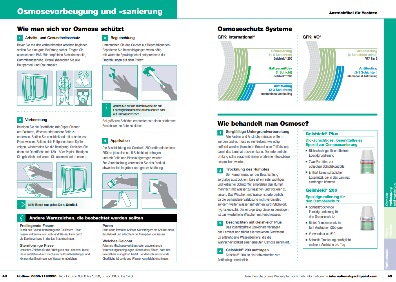

Jinak ještě jak se tu diskutovalo to broušení mezi vrstvami tak gelshield se mezi jednotlivými vrstavami nebrousí snad ne?
Příspěvky: 9374
Re: Antifouling a ostatní nátěry
Příspěvekod Libor » úte bře 19, 2019 11:20 am
Mezi vrstvami ne.
Ale výrobce doporučuje trup očistit a odmastit, obrousit smirkem 120 až 180.
Vytáhl jsem ti stránku z manuálu výrobce
Pevo
Příspěvky: 14
Registrován: pát bře 15, 2019 9:54 am
Příspěvekod Pevo » úte bře 19, 2019 11:31 am
Perfektní, díky moc Libore a všem ostatním za rady!! Jdu se dát do práce :)
