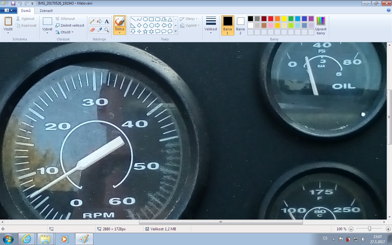

To není odvaha, to je strach, nesdílím klid původního majitele, že to maže, když ručka něco ukazuje, je přece automechanik, tak tomu rozumí. Zkoušel jsem mu volat, ale nebere mi to. Mluvil jsem o tom i s mladým Imramovským, že to špatně maže a že to asi bude chtít vyměnit olejovou pumpu a jestli by ji sehnal a případně to i udělal. On, že ano, ale moc se mu to nezdálo. Tak jsem si řekl, že asi zbytečně plaším, ale vyřešit to chci. A teď k tomu dnešku. Měřák jsem odpojil, kontakty vyčistil a snad se to zdá být lepší. Ale ne ten tlak. Odšrouboval jsem i víko motoru, ale nešlo moc zvednout, překáželo tam nějaké potrubí. Zdá se, že vede od palivového čerpadla do karburátoru, ale benzín to není, ten vede vedle hadičkou. Na fotkách je to obojí docela dobře vidět. Tak jsem to zase vrátil zpátky. Přikládám pár fotek, kde je vidět, při kolika otáčkách to jak maže. Všechno jsem udělal ještě před tím, než jsem dostal vaše dnešní rady, proto jsem na ně nereagoval. Ale díky moc za ně.
Při vyšších otáčkách už jsem nemohl fotit, musel jsem se věnovat plavbě a zároveň sledovat tlak.

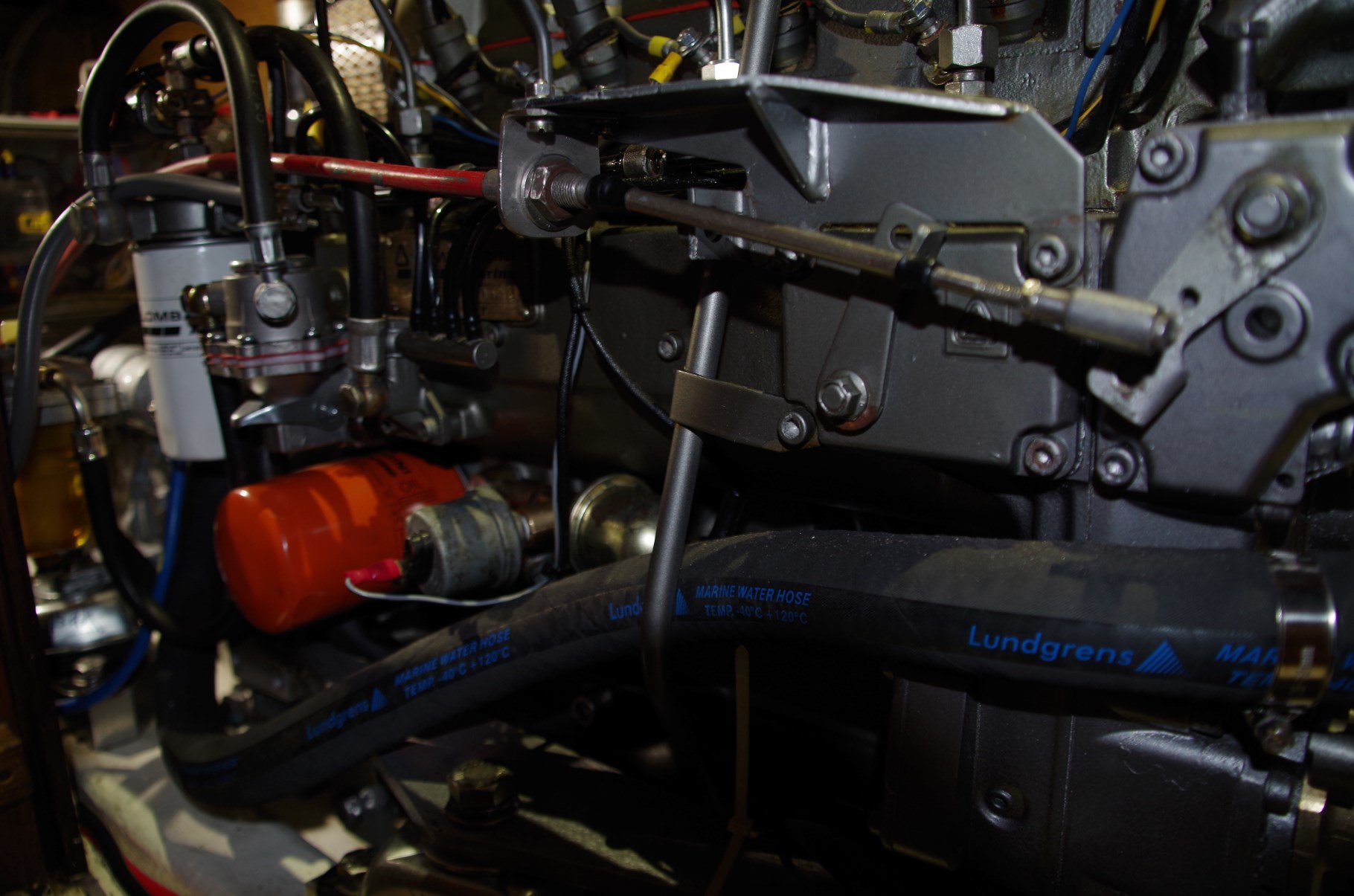

Tady vidíš čidla na mém motoru Lombardini 2204, jsou vpravo od oranžového filtru oleje

Ještě bych se rád zeptal, na kolik může tlak klesnout při vyšších otáčkách. Možná jsem to zakřikl, při nižších to maže tak, jak jsem napsal, přes 2, ale při vyšších tlak klesá. Musím tam mít kolem 1 baru nebo stačí půl? 1 bar je při cca 2600 ot/min, pak už rychle klesá. Takže měřit to už bude asi správně.
Nebo se zeptám jinak - kdybych tam měl místo měřáku kontrolku, při jakém tlaku by svítila a při jakém zhasne? Cca?
Dík.
Dík.

Opacne pri vysich otacka mi to maze na 3 na volnobeh 1,5
Re: Nízký tlak oleje
Čidlo kontrolky tlaku oleje spíná - rozepíná při tlaku 0,3 až 0,6 bar podle typu auta.
Máme v lodi motor Lombardini LDV 2204 M diesel. Na volnoběh 750 ot maže 3 bar, při vyšších otáčkách 5 bar.
