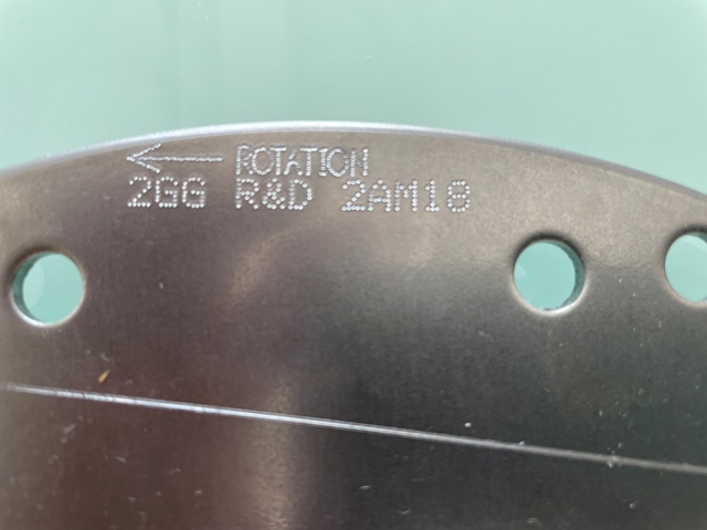

Mám radost. Už mi přišla nová spojka - Damper Drive Plate od R & D Marine. Oměřil jsem šuplerou a je to stejné jen má více děr na montáž pro více různách motorů asi..
Zítra to naložím do auta a pojedu to složit. Snad se už žádná další závada neobjeví.

Hlavně se v tom kvantu děr tref na střed.

Na stred to nebyl problem. To ani jinak neslo vlozit.
Ale zase to neslo hladce.
Navlic prevodovku na motor, spojkiu byl jezek v kleci.
A pak taky usadit drzak spojky na spolecny silenblok s motorem byl docela orisek.
Musel jsem to vse zavesit na polozeny stezen a ziskat tak vuli abych mohl prostrcit sroub a chytit zavit.
Vecer to bylo vse slozene.
Dnes jsme prepluli na jine stani. Museli jsme uvolnit misto u vjezdu pro vetsi lod.
Vse se zda v naprostem poradku a funkcni.
Konec dobry vse dobre a trikat klepu na drevo.
