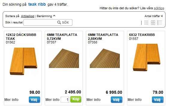

Ahoj Pavle,
tvojí palubu už jsem viděl a moc ji obdivuju. Je to kus nádherný práce, která se jen tak nevidí. Do mých představ o nepálící palubě sice nezapadá, bál bych se že se to musí na jižním slunci ( středozemním ) strašně rozpálit. Proto právě zkouším zjišťovat, jaké jsou vlastně mezi těmi teaky rozdíly. Někdy je světlý, někdy tmavý. Je to jen tím jestli je to jádrový dřevo, nebo závisí i na oblasti původu? Vím co mi udělal naolejovaný mahagon v letních vedrech a ostrém slunci u nás v Brdech na mém finnovi - ruku jsem na tom neudržel a dýha se místy začala trhat. Proto zkouším najít co možná nejsvětlejší dřevoteakovinu. Chci o ní pečovat, dřevo mě baví, takže budu vtírat olej pokaždé když přijedu k lodi, a tím pádem počítám s tím že to určitě ještě ztmavne.
Ceny jsou mi celkem známy. Myslím že se to u nás stále drží cca 150.000,- za kubík. Je to pálka, a tak se přiznám že hledám v levnějších vodách, jen nechci šlápnout / sáhnout ve výběru moc vedle po něčem co by bylo vyloženě nevhodné. Léta ( rozpoložení )jsou mi známy a díky za připomínku, je to určitě podstatná věc.
Našel jsem třeba toto - jedná se o terasová prkna. Nechal bych je říznout po výšce na půl a tím bych dostal svých 8mm.
http://www.kp-terasy.cz/tropicke-dreviny/teak/ - uspořádání letokruhů by šlo snad vybrat. Dostal bych se tak na cenu 1500/m2 bez daně, což už mi nepřijde tak hrozné. Jen nevím, ty maximální délky 2200mm jestli nejsou krátké. Ale v cestě je stejně spousta vantů a překážek, že se bude stejně napojovat.
Ten odkaz na švédské stránky - je to hezké, ale určitě je v tom započítaná strašně drahá švédská práce
Já bych si to nechal u truhláře nařezat a vydrážkovat za pakatel.

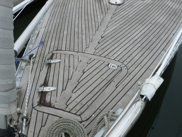

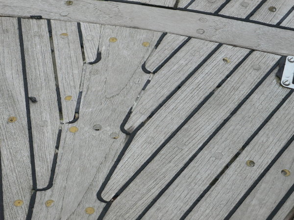

Tady je neudržovaná paluba po 20 letech. Představ si že v drážce máš czela otevřenou díru do paluby:

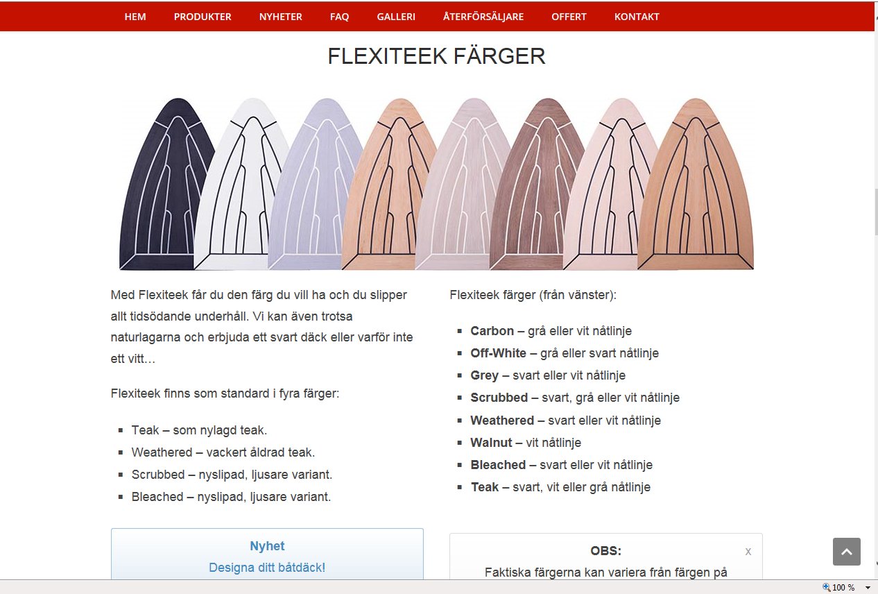

Tedy máš alternativu k teaku - Flexiteek - docela se tu dost používá.
http://www.flexiteek.se/?gclid=CjwKEAjw ... oCEfjw_wcB
Pokud tě něco zajímá tak Ti přeložím. Dodává se i v různých odstínech tedy i světlé barvě.

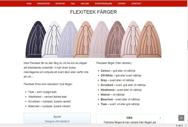

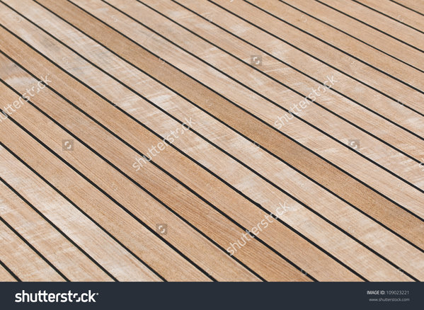

takto bych chtěl aby to vypadalo

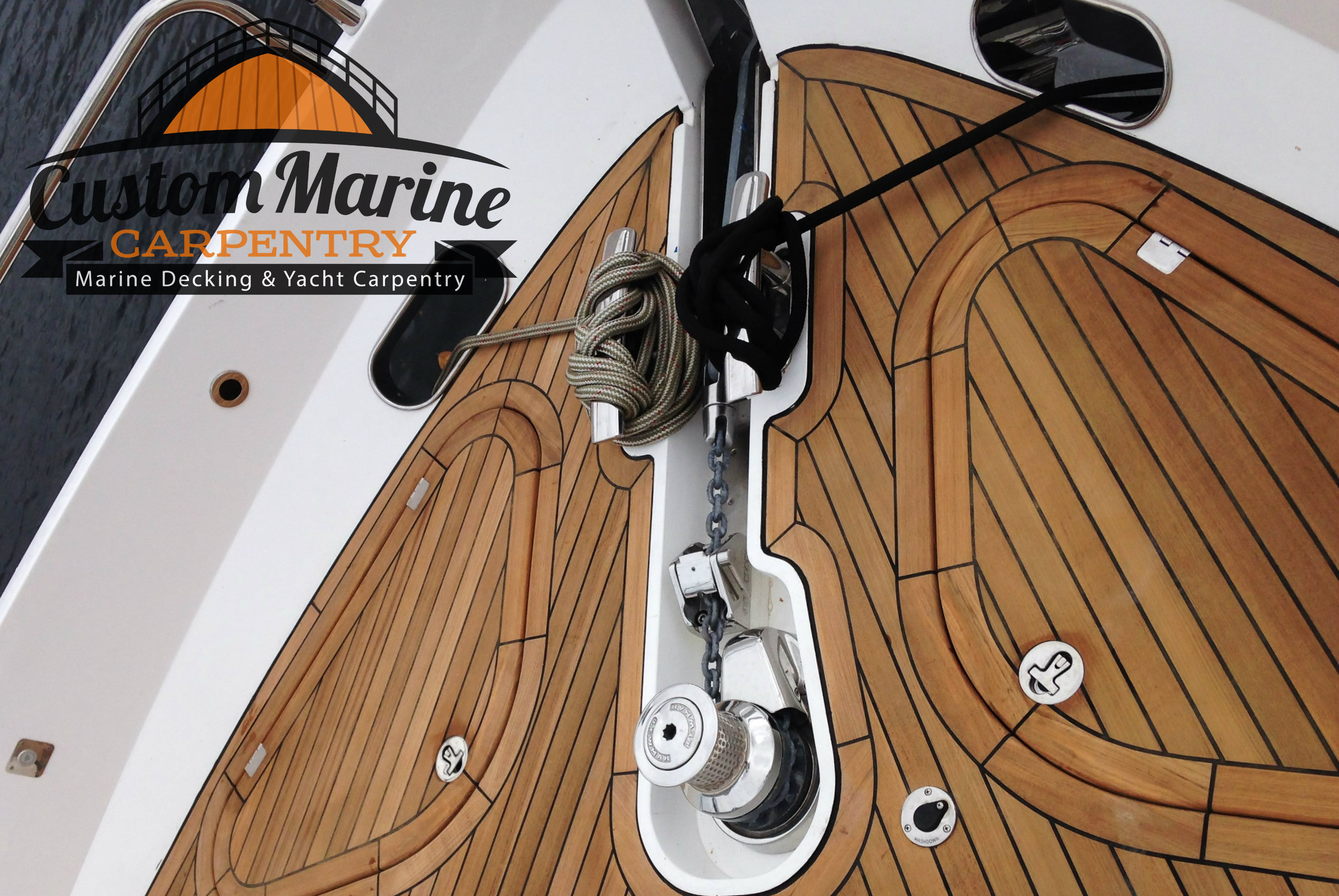

a takto si myslím že to bude vypadat s tím co vidím k dostání za odstín
Né že by se mi to nelíbilo, ale dokážu si představit tu teplotu na slunci. O mě ani tak nejde, ale občas se mi po palubě mihne něžný tvor, kterého pálí i světle modrá neklouzavka.
Ty díry po vrutech bych samozřejmě zalil epoxydem. Tím bych je doufám dostatečně utěsnil a pak teprv nanesl sikaflex na spáry. O tom flexiteaku vím, ale je na můj vkus moc sterilní a asi se mi nechce, vzhledem k tomu jak moc mám dřevo rád, mít na lodi linoleum. Navíc si myslím, že bych to mohl i tím teakem udělat za stejnou cenu jako flexiteak.
Teď ještě sehnat levně ten teak
A pokud možno nějakej světlej. takto bych chtěl aby to vypadalo

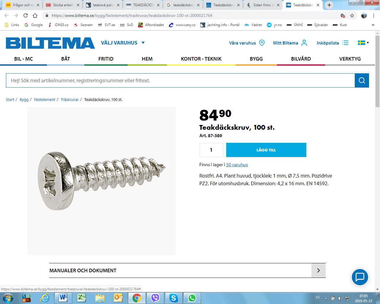

Ahoj MartinzTrampa, na šroubování jsem použil seřizovací vrtáky Stanley, frézku na kolíky a zapuštěné šroubky.
Dnes existují šroubky s plochou hlavou. Zapuštěná konická hlava má tendenci dřevo rozštípnout.
Avalon, je známé, že pevnost řetězu je taková, jak pevný je jeho nejslabší článek
