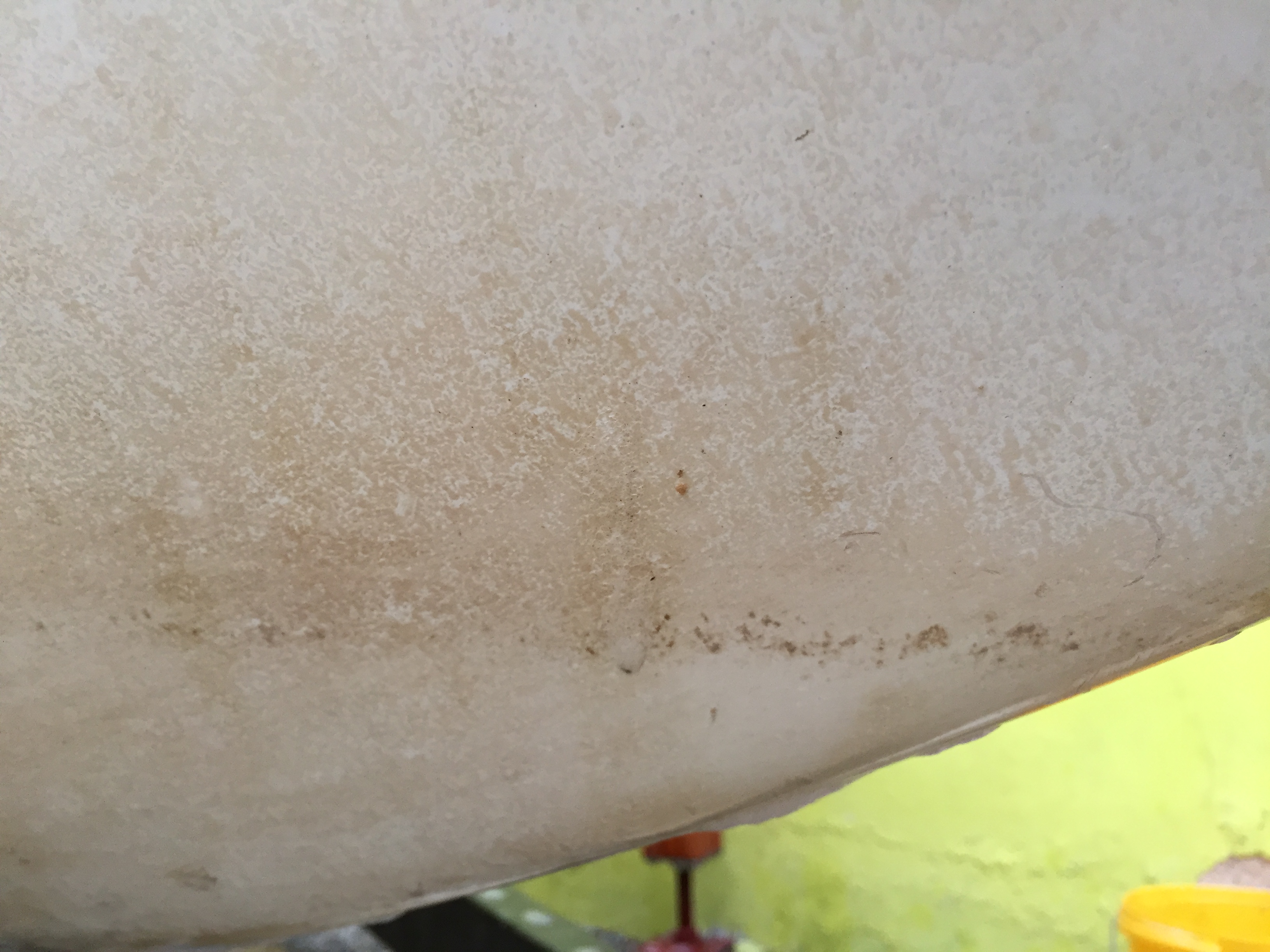

Ahoj, mám čerstvě starší motorák a za ty léta už není to co býval, :( takže ho chci přes zimu dát do 100% stavu. Proto bych byl všem vděčný, za případné rady.
Na poslední fotce se určitě nevyhnu laminování a k tomu mám hned první otázku...jakou hustotu a plátno použít.
Jinak vybrousit do ztracena a laminovat ve vrstvách,vybrousit, základ...???
Předposlední fotka... bude stačit pouze nějaký kit, nebo musím taky laminovat?
Se zbývajícím si moc nevím rady...postačí přebrousit a vyleštit?
Za případné rady všem předem děkuji :good:

K laminovaniu:
Použiť živicu z akej bol vyrobený čln, tj ak epoxid tak epoxid, a keď polyester tak polyester. Plátno radšej 2-4 vrstvy nejakej 180g/m2. Moc hrubú rohož by nedával, robí sa stým dosť nafigu.
každopádne je tam poškodený gelcoat. Takže vybrúsiť do stratena okraje a trochu zabehnúť aj do samostatného laminátu. Jednak zväčšíš plochu styku pre pevnosť a jednak obrúsením laminátu ho očistíš a vie sa naviazať na pôvodnú štruktúru. Potom klasika tmel vybrúsiť dohladka a potom streknúť najlepšie dvoj komponentom. V modelarine používame na FSR lode PPG dvoj-komponent a vydrží toho hodne aj pri búračkách. Drobné šrámy by som zrejme len vytmelil. Malé drobnosti asi skúsiť preleštiť, zaleštiť. Rovnako potom či ideš striekať celú loď či prístrek, podľa toho prechody rozleštiť a preleštiť celý povrch.
Tá predposledná foto, ak sa dá z toho odlúpnuť povrchový gelcoat tak by to olúpal pokiaľ by to šlo. Ak je to hlboké do 1mm tak by to len pretmelil. Ak hlbšie tak podľa veľkosti uváženia hore popisovaný postup.

Super, díky moc :)
Dá se podle něčeho poznat, jestli se jedná o epoxid nebo polyester?
U tý předposlední fotky to do 1mm bude tak aspoň odpadne to laminování.
Jinak nějakej tip na kvalitní tmel kterej bych mohl použít?

Epoxid nesmrdí vôbec, ale keď trošku rejpneš do polyesteru ten aj po rokoch smrdí/voní tak silno, že si ho nemôžeš popliecť.
90 percent a možno aj viac lodí je z polyesteru.

Díky, o víkendu to zkusím a pro 100% jistotu napíšu výrobci :)
