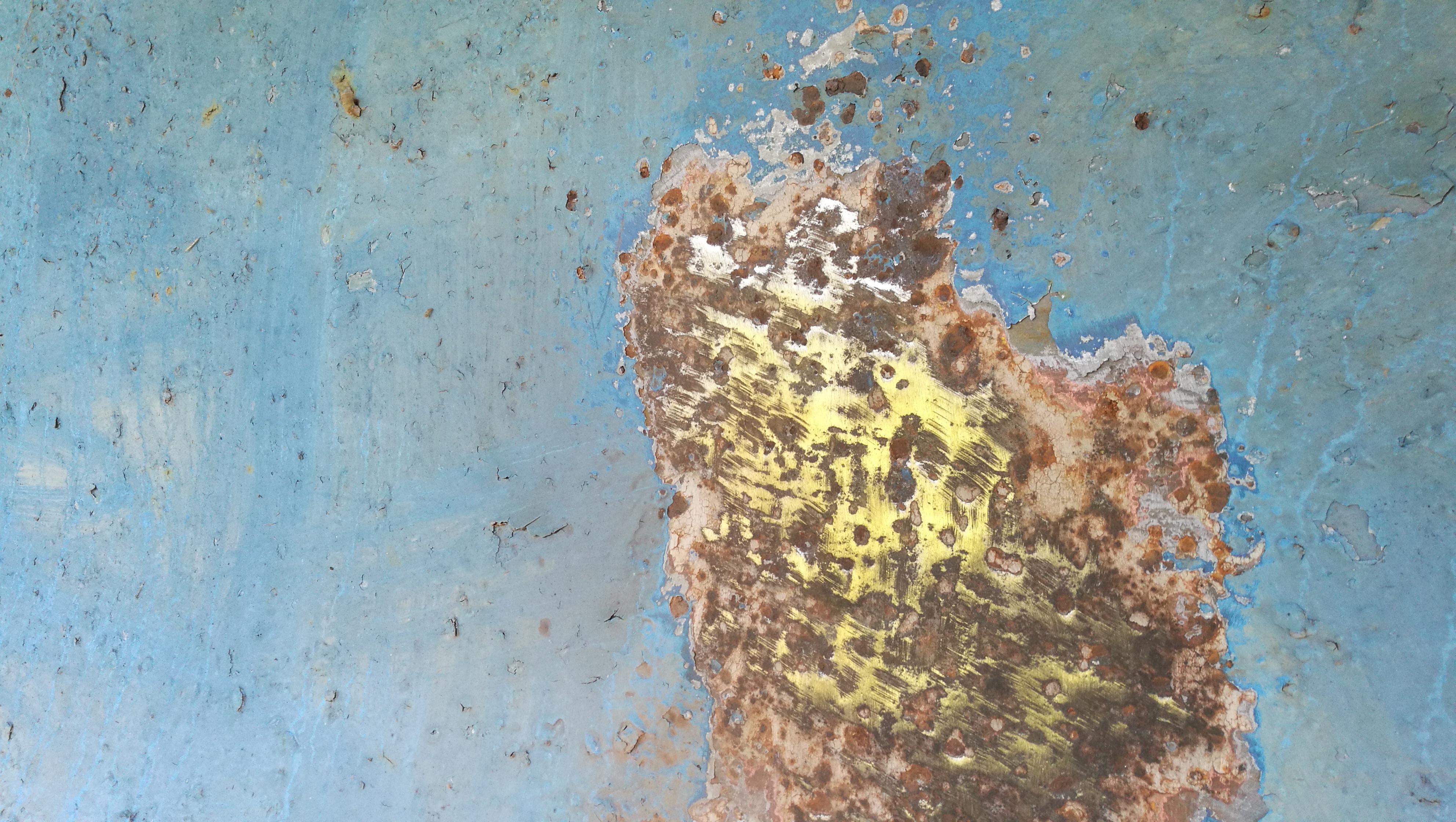

Dobrý den, potřebovala bych poradit, jak odstranit hluboký rez v kýlu. S manželem dáváme do pořadu plachetnici, kteroukoli jsme koupili a při kompletním broušené jsme zjistili, že kýl byl docela dost bývalý majitelem zanedbaný. Prostě na to dal nový nátěr a neřešil už nastalou oxidaci. Kdyby tam dal zinek nebo jiný slabší kov, tak by zabránil oxidační. No ale toto je teď už jedno. Důležité je to, že chceme kýl zachránit. Ještě že není v taky katastrofálním stavu, ale i tak práce s tím bude. Samotné broušení je dost náročné a moc toho nepomáhá. Taky vás prosím o radu. Děkuji Vám moc

Ahoj Katusa, domnívám že že kýl je litinový. Nezbývá než všechnu rez odstranit, pak natřít epoxy barvou bez ředidla (nevím jak se to česky řekne) to je jediná vodotěsná barva. Pak vytmelit epoxy tmelem a opět natřít epoxy barvou. Pak antifouling, doporučuji VC 17.

Děkuji moc. A čím to půjde nejlíp odstranit? Klasickou kotoučovou bruskou to jde těžko. Ty povrchový docela jdou, ale ty ďulky nejdou. Jseš konstatovala, že to vypadá jako by do toho někdo střílel vzduchovou.

Ano obrousit co jde a v důlkách vyšťourat, pokud jich není mnoho, drátěný kartáč do vrtačky, jinak natřít přes rez. Barva bude držet tak dobře jako drží podklad, ne líp.
Ideální by bylo otryskat pískem ale to je děsnej aparát. Buď pečlivá ale nedělej z toho vědu. Zvol rozumný kompromis. Když tak za několik let nějaké místečko opravíš.. katastrofa nenastane. Joo a jakou máš loď? Není to Shipman 28?

Ja si brouseni a stourani v dulkach tedy neumim predstavit. Navrhoval bych odstrelit piskem ... tedy opiskovat. Zvazil bych i zinkovani a nasledne system prumyslovych barev. Zas tak desnej aparat to neni a nejlevnejsi varianta kremikovym piskem stoji cca 200,- Kc za m2
Pokud budes jen brousit, vzdy zustane rez a navic odeberes zbytecne mnoho materialu. Ty pozaduj cistotu povrchu min. SA 2.5. Jinak ti to bude reznout pod barvou.
Po otryskani cistit stlacenym vzduchem od prachu a necistot a natrit nejpozdeji do 4 hodin primerem.

Hluboká rez jde nejlépe úhlovou bruskou s hrubým drátěným kotoučem. Tím krásně vyleštíš na holej kov do stříbrna a narozdíl od vrtačky s ním strhneš i šupinky rzi. Také narozdíl od smirku tak neubereš zdravej materiál a dostaneš se hlouběji do důlků.
Toto samozřejmě pokud není možnost pískování...

Drateny kartac i na flexe ma problem, ze ti nektere supinky, resp. platky primackne zpet a jakoby zahladi k materialu. Stribrne to bude, ale nebude to ciste od rzi. Kartac navic kov vyhladi. Jak pises krasne stribrne do hladka. To je taky spatne. Povrch ma byt drsny, aby barva lepe drzela.
Pokud to ma byt na roky, tak to chce skutecne pisek. A ne nejake hoby zarizeni, ale prumyslovy odstrel. Jezdi s tim a jak rikam, cena je 200,- m2 a dle objemu prace doprava. Pokud bys ale vedel, kolik prace je s brousenim, jen se dostat pres barvu a pak jeste resit pasivaci a nevedet, zda tisice za barvu nevyhazujes jen na tri roky, tak se to proste vyplati i financne.

Err, jistě je otryskání ocelovými kuličkami skvělý řešení, ale nějak mi nesedí co píšeš. Kýl odhaduji na 1m2. Tedy to stojí 200.-kč??? Nevěřím, kde je doprava, kompresor, zamaskování plastu u kýlu, písek nebo ocelové kuličky, úklid.. Katusa určitě zajímá konečná cena pod čarou na faktuře. Jám mám praktické zkušenosti a selský rozum.... a docela to funguje.

Pískování není žádná věda. Já kupoval kompresor za 1600,- a byla u toho i sada příslušenství, mj. s pískovací pistolí.
Samotná pistole stojí pár korun. Sice asi moc nevydrží, ale co. Tobě stačí opískovat jen ten kýl. Pakať se klidně rozpadne.
Třeba tady: https://www.svarecky-obchod.cz/pneumati ... ci-pistole
Já zkoušel tu mojí. Není to nijak extra silný, ale zase mnohem lepší, než to drbat na povrchu drátěnym kartáčem na vrtačce. A hlavně vyčistíš i rez uvnitř struktury.

Vse jsem napsal vyse. Musi si sehnat lokalni firmu. Proste at si to popta a dle toho se rozhodne. Epoxy barvy jsou skutecne drahe a kdyz ji to sleze, znici si to. Navic, kyl je zrovna misto, na ktere se lod stavi. Je velmi namahane a pokud se tam zase neco bude klubat, rychle to pujde ven.
Mam ocelovou lod, o natirani ti muzu vypravet hodiny. Je to veda. Uz jen vybrat barvu. A pasivovat, nepasivovat, cim? Milion otazek. Proto jsem psal i o tom systemu. Tam uz je to vymyslene, ze se barvy nepohadaji, vrstvy spravne sliji apod.

Ja by som ešte dodal, že po opieskovaní, alebo okartáčovaní je ideálne použiť náter proti hrdzi /rezistop/ a potom tú epoxidovú farbu, robia však aj zinkovú !!!, teda epoxidová živoca je plnená zinkom, namiesto farebným pigmentom. Treba dať 2-3 nátery a kýl bude ako pozinkovaný . A hlavne nepoužite farbu tzv. tri v jednom ako je Hamerite a pod. Nie že by boli zlé, ale na toto nestačia.

Hlavně to ber spíš jako kosmetickou vadu. LItina moc nerezne a spodek kýlu stejně dřív nebo pozdějc zase odřeš při přistávání. Pokud je to na slanou vodu, moc bych se se zinkem netrápil, sůl ho sežere. Dej silnou vrstvu epoxid barvy - neředit!!!!!!!!, mám vyzkoušenej Hempel epox mastik, drží a nepustí vodu. Maj ho v zastoupení Hempla v Brně.U mě na železe už 10 let. Není co řešit.
