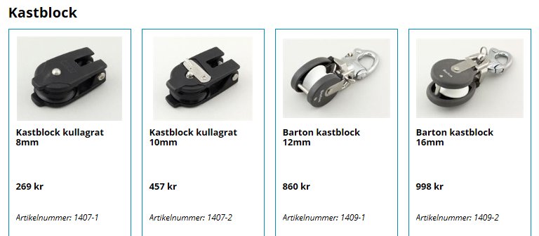

Block je správný název si myslím. Tady máš několik návrhů na block.

Třeba kastblock?????
