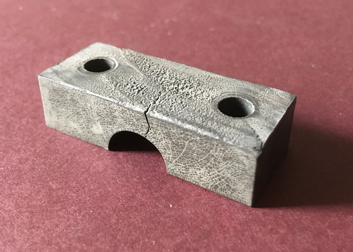

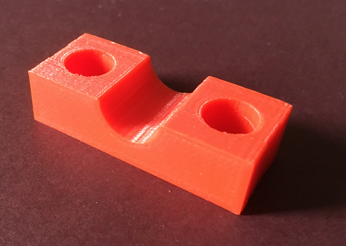

Když jsem na podzim odstrojoval stěžeň, zjistil jsem, že jedna půlka plastové objímky držící tyčku anemometru je naprasklá. Jelikož jsem pražák bez dílny a kamarádů se soustruhem apod, oslovil jsem mladšího bráchu, který se nedávno zbláznil do 3D tisku a výsledek je dle mého super:
původní objímka
vytisknutá náhrada
Samozřejmě má celá tato problematika celou řadu aspektů (hlavně různé materiály), ale na kusovou výrobu něčeho, co už třeba není k dostání, nebo co se nedá úplně upnout do soustruhu a tak, je to myslím dneska docela pěkně použitelná metoda. Samozřejmě mám na mysli domácí / amatérské podmínky a neřeším cenu (mám předplaceno, protože dostal k narozkám sadu cívek s filamenty :) ).
Zatím jsem nezačal pořádně rekonstruovat, ale už teď mě napadají např. různé plastové rámečky kolem přístrojů, ulámané caflíky z kdečeho, podložky, mezikusy na přestavbu světel na LED atd.
Máte s 3D tiskem zkušenosti? Pochlubte se :)

Příspěvekod LadaM » úte led 02, 2018 1:42 pm
To ukáže tahle sezóna :)
Ono záleží na použitém materiálu a velmi obecně platí, že čím lepší materál, tím blbějc se z něj tiskne :)
Tohle je základní a nejlépe zpracovatelný PLA, dá se použít klasický ABS (to už je prý složitější - jiná teplota tavení, tryska, podložka) a dál jsou možnosti dost široké, vč. průhledných, fosforeskujících, pružných, extra pevných, klouzajících, teplotně odolných, s příměsí karbonu, gumových a bůh ví jakých dalších plastů.
Pocitově (váha, zvuk ťuknutí) to je to PLA dost podobné původnímu kusu, tak uvidíme. Mám jich pár do zásoby :)

Příspěvekod LadaM » úte led 02, 2018 8:28 pm
Pánové, zdržte se prosím podobných OT komentářů. Kouzlo 3D tisku je především v možnosti relativně podomácku vyrobit předměty, které opravdu pilkou a vrtákem nevypižláte, bez ohledu na to, jak zruční jste byli v 6. třídě ZŠ. :hmm: Součástka, kterou jsem sem dal, je jenom příklad.
Mrkvo: Díky za pěkný přehled. Sám se v tom takhle nevyznám.
Ještě bych dodal, že to asi není cíleno na pevnostní součástky vystavené vlivům mořského prostředí, i když i takové materiály asi existují. Uvidím, co udělá po roce ta objímka na stěžni (je tam ještě jedna, takže i kdyby se to rozpustilo, nejspíš to vydrží do konce sezony)
Já vidím smysl spíš v náhradě různých rozbitých věcí v interieru, nebo nějaké estetické prvky a tak.

Příspěvekod pan.fotograf » úte led 02, 2018 10:37 pm
Zdravím, technologie 3D tisku může absolutně změnit právě i takovéto domácí opravy, hobbysty, modeláře. Pro nás jachtaře bude spíš problém s: 1) odolností materiálů 2) vymodelováním v CAD/CAM (znamená to rozměřit vzorek - to ostatně dělám i pro klasické zpracování). Nepoužiju-li přímo 3D skener.
Zde na fóru je podle mne i problém psychologický - starší generace prostě má ráda poctivé nářadí do ruky a pohrát si se zámečničinou, truhlařinou.. je to pro ně součást projektu (nic proti tomu nemám, i já rád zalezu do dílny).
Přístup se bude měnit s rozšířením služeb 3D, kdy si budeme moci nechat vyrobit za rozumný peníz co potřebujeme (bez nutnosti vybavení domácí tiskárnou). U nás v práci již tiskneme 3D i kovové prototypy. Pak svůj ušetřený čas budeme moci věnovat třeba... plachtění :)
Ke Tvému kusu: jestli se jedná o pohledový kus, ještě bych ho trochu povrchově opracoval (začistit jemnějším smirkem).
BTW: Jak dlouho se rozměřoval/modeloval/tisknul ? Pro porovnání s "klasikou"

Příspěvekod LadaM » stř led 03, 2018 12:00 pm
Pokud myslíš kvůli estetice, tak vidět to nebude. Nechám to jak to je, abych ověřil vlivy prostředí.
Jinak nakreslení bylo cca 15 min. a tisklo se to asi 20 min (2 kousky). U toho návrhu dost záleží na složitosti vs. šikovnosti a jestli se to kreslí, nebo skenuje. Velká výhoda je, že jakmile je to jednou nakreslené, může se to už bez další práce vyrobit pro víc lidí, nebo třeba experimentovat s materiály a tak. A rozhodně je to pro jednotlivce dostupnější, než různé CNC frézy apod, které jsou většinou ve firmách, kde jedou plně vytížené svoje zakázky a nějaká kusovka nebo malosérie se jim nevyplatí.
