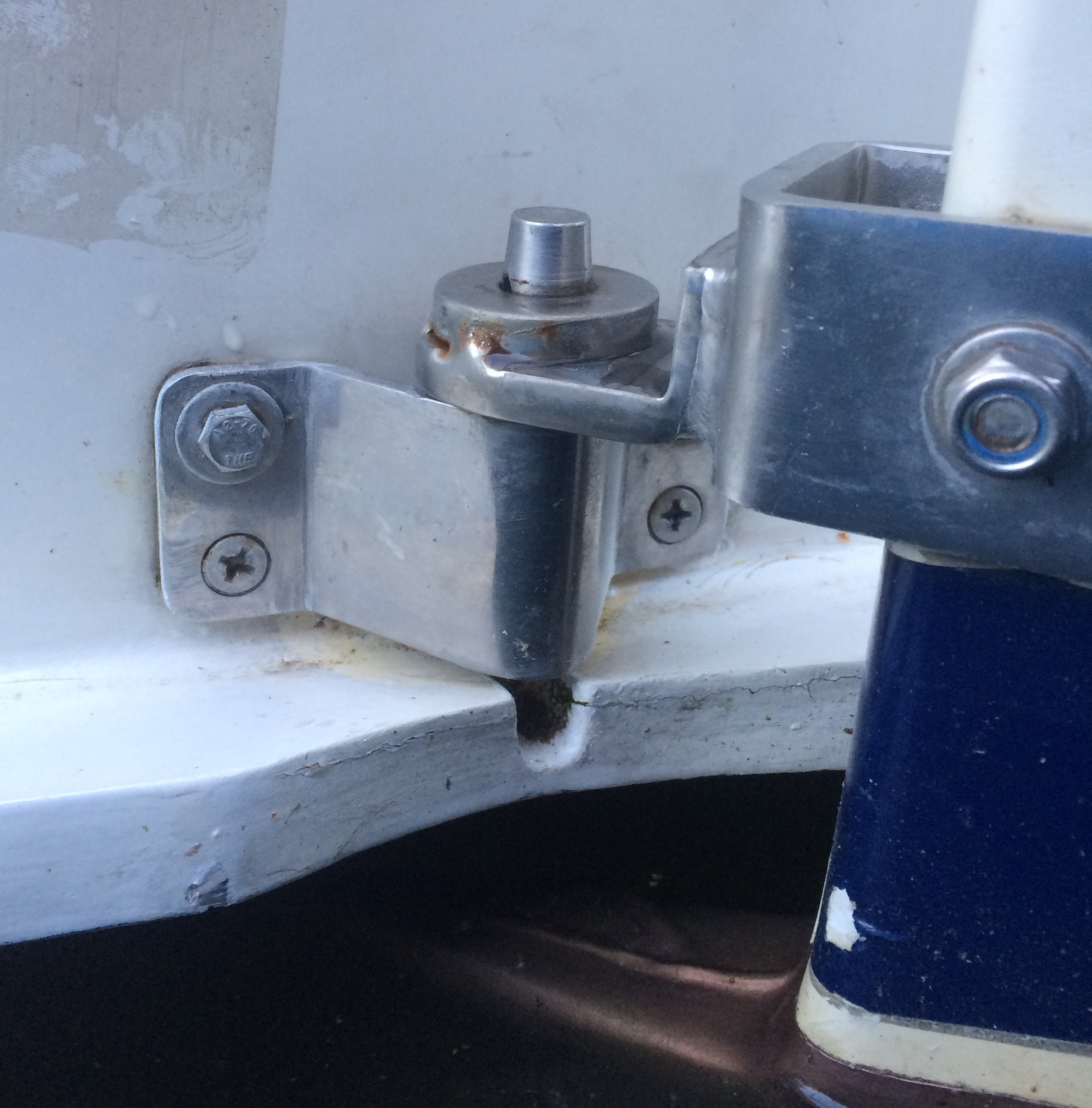

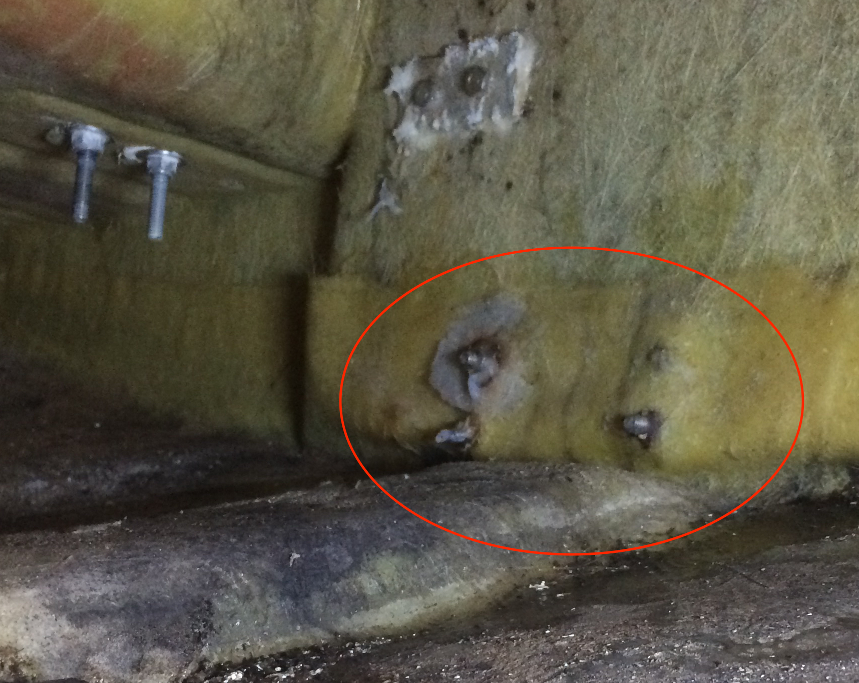

Přátelé,
poraďte mi prosím, čím nejlépe utěsnit šrouby, co drží spodní závěs kormidla a jdou skrz trup. Závěs je těsně nad vodoryskou, ale při plavbě se to občas pod vodu dostane. Loni jsem objevil, že to prosakuje a jeden ze šroubů byl dokonce úplně volný, ale loď byla na vodě, tak jsem ho jenom vyšrouboval a spolu s dávkou tmelu TEC7 zašrouboval zpátky a dotáhl. Průsak se zmenšil (pobral to položený hadr, který stíhal vysychat), ale úplně se to nevyřešilo. Teď bych to chtěl s lodí na suchu udělat pořádně.
Šrouby už někdo asi měnil, levý horní při pohledu z venku byl ten volný:
Co mě zaráží je, že matky jsou zevnitř částečně přelaminované:
Asi by to chtělo vybrousit do plochy a dát tam nějaký protikus z plechu, ale je tam naprd přístup (díru budu trochu zvětšovat, ale na obě ruce to asi stejně nebude). Rád bych se vyhnul laminování - existuje nějaký vhodný tmel, který by to dokázal vyplnit a utěsnit?
Díky za rady

Re: Utěsnění šroubů závěsu kormidla
Přelaminované matky znamenají, že se jedná ještě o původní spoj od výrobce. Já to mám na mé lodičce také tak.
Takto matku zajišťují a brání se průsaku. U starších lodí to může být zdrojem problémů. Laminát kolem matky je namáhán a může dojít k jeho popraskání a následnému, třeba jen velmi malému, zatékání.
K utěsnění takovéto příruby (materiál) zde dostaneš řadu doporučení.
Já jsem s úspěchem převzal velmi dobrou zkušenost Franty Sýkory z jeho cesty kolem světa, který na vše používal něco jako "medvědí h.ovno".
Vyrábí to Lučební závody Kolín a stojí to pár korun. I já mám ty nejlepší zkušenosti. Samozřejmě, k utěsnění je nutní určitá, přiměřená styčná plocha. Já s tím ale těsním i pevná okna kajuty a dokonce i čep, na kterém se točí kačena.
Pozor, tento tmel nelepí, pouze těsní a je kdykoli snadno rozebiratelný ( to ale znamená, že spoj mohu kdykoli snadno rozebrat, přidat trochu nového tmelu, znovu zatáhnout a případný průsak je vyřešen ).
Matice by měly být přístupné a otevřené, zalaminování matic zřídka zamezí protáčení. Použij větší podložky. Žádné kování by nemělo být sešroubované bez opory z druhé strany. Pracnější varianta: Delší šrouby, zevnitř kvalitní dřevo /ne pochybná překližka/, lépe kovový plát. Samozřejmě otvory a švíry zasikaflexovat.

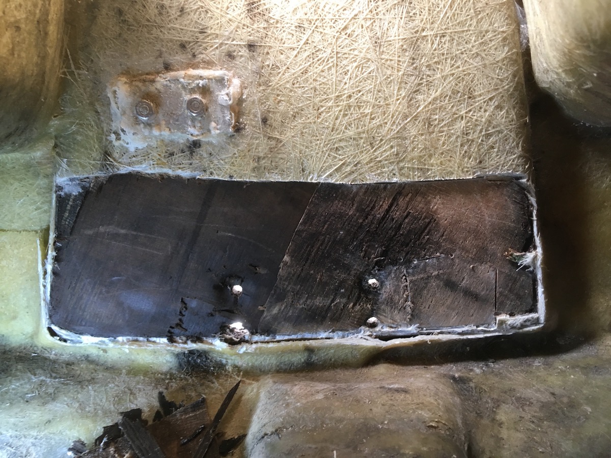

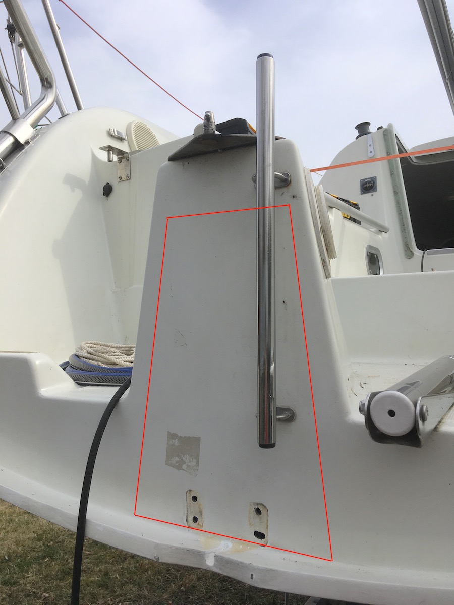

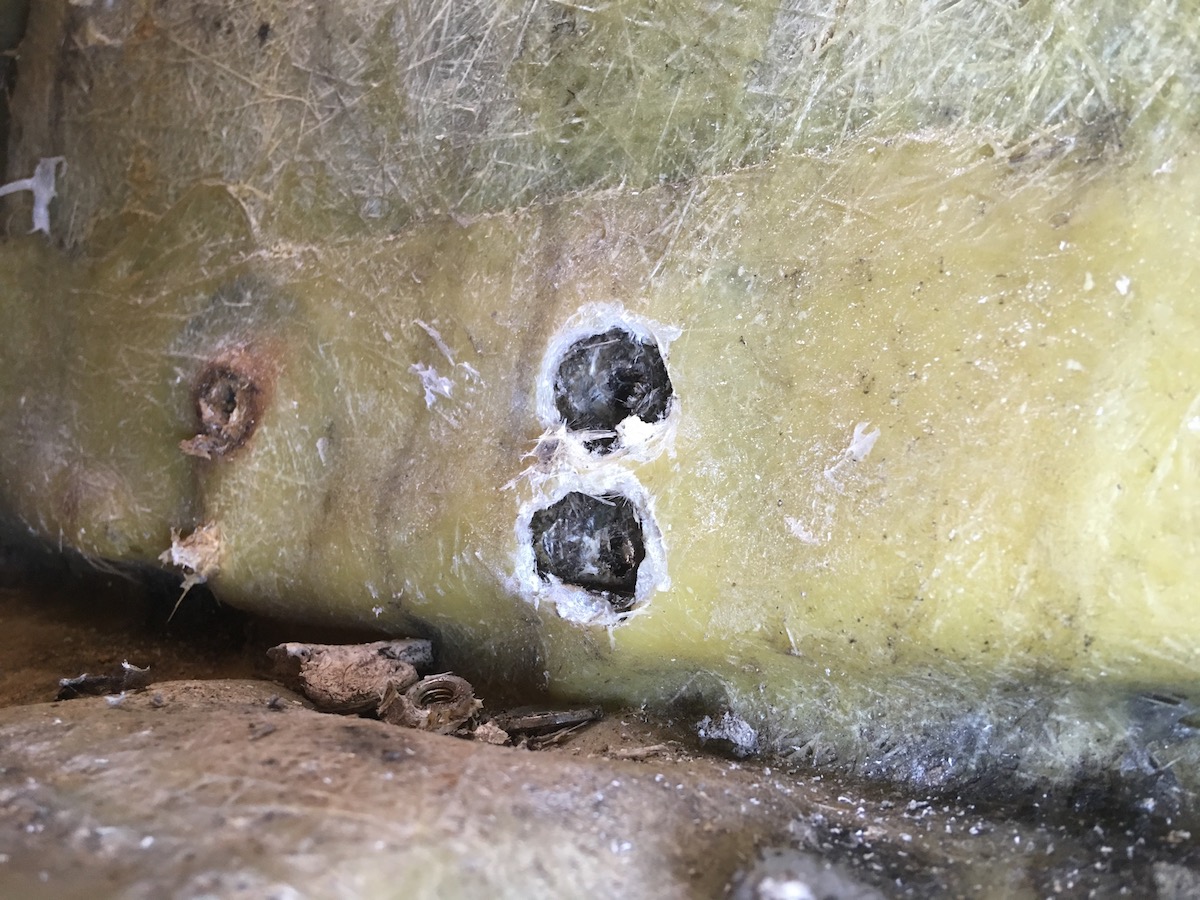

Ještě pár fotek.
Díry po matkách:
Odkrytá překližka:
Přibližné umístění překližkové výztuhy:
Vyndat to celé je nereálné, tak asi vysekám tu odkrytou část a protože je jedna díra ve vnějším laminátu vykotlaná, přilepil bych tam nový kus překližky tak, aby to lepení zalilo i stávající díry a potom tam vyvrtám nové a už to nebudu zevnitř zavírat.
Otázka je, jestli tu novou překližku napustit pryskyřicí, nebo naopak ne, aby mohla dýchat.
Díry po matkách:
Odkrytá překližka:

Pokud překližka jenom trochu drží pohromadě tak bych do ní nešťoural, pustil bych na ní topení a vysušil jí. Pak vše dobře přelaminoval, aby překližka měla funkci distančního materiálu v sendviči. Tam se používá balsa nebo divinicell a ty mají určitě menší pevnost než Tvoje shnilá překližka. Venku bych díry přelepil lepenkou, abys je mohl vyplnit laminátem, ale ten netekl ven. Laminování na fotkách není vůbec hezký, určitě ho uděláš líp. Na těsnění používám jen dva materiály:
Sicaflex - na namáhané spoje, silně lepí a rozebrání může být problematické. Sicaflex jde přetřít lakem nebo barvou.
Sicasil – Na těsnění rozebíratelných spojů. Je transparentní a jako silikon nelze přetřít lakem nebo barvou
Pod matky uvnitř lodi bych dal standartní VELKÉ nerezové podložky.
Přeji Ti hodně zdaru
- Příspěvky: 5887
V tom, co jsi podle fotky v laminátu vykutal, odstraň původní dříví a vsaď kus dobré překližky. Namáčkni ji tam na polyester kyt. Pěkně to přelaminuj a hotovo. Dál to už je jasné.
