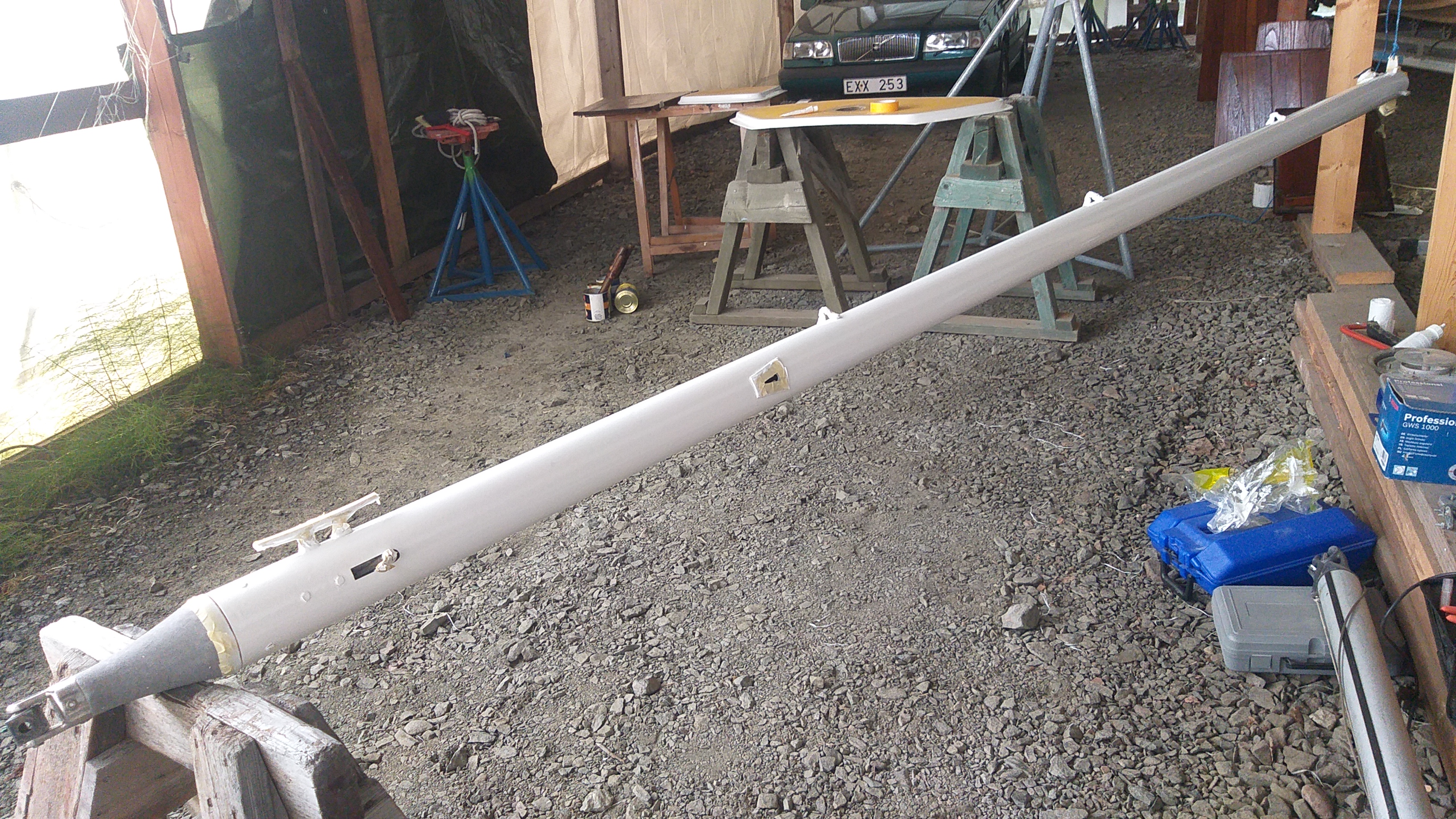

Náš stěžeň je Seldén 16 m dlouhý z roku 1974. Tenkrát nebyla tak dlouhá eloksovací lázeň a aby mohl být z jednoho kusu byl stěžen nastříkán epoxy barvou. Před 30 lety jsem stěžeň odstrojil a nastříkal polyuretanovou barvou International. Ta funguje dodnes. Velkou vědu bych z toho nedělal. Natřel bych ho epoxy barvou válečkem z pěnové hmoty. Nýty musí být monel.

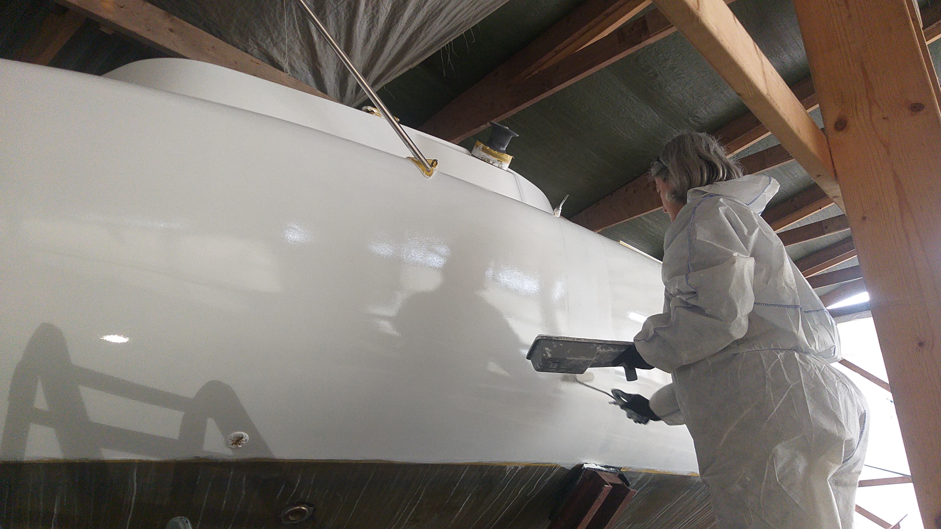

Ahoj Andrejjeep, Lepší než nekvalitní základ a barva je lepší kvalitní barva přímo. Je třeba hliník dobře očistit a odmastit.
Mě se osvědčily produkty Epifanes. Natírání dělám pěnovým válečkem, výsledek je jak stříkaný.
Neosvědčil se mi polyuretan International, který nesnese vodu a dělají se na něm bublinky které praskají a dlupují se.
Odpoledne vyfotím a dám sem. Pozdrav Pavel
