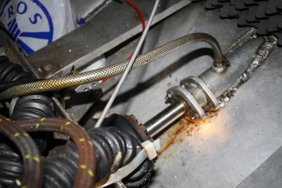

ahoj,
kdyz uz se tady bavite o ucpavkach tak bych vas chtel taky poprosit o radu:)
Ja mam v lodi neco takovydleho
bohuzel se v tom vubec nevyznam a nemam s tom zadny zkusenosti:( Bylo to delany v nemecku pred cca 15 lety. Znate nekdo tuhle konstrukci co to je zac? ...ta hadicka co vede ze shora tam honi vodu od cerpadla vnejsiho ohruhu chlazeni.
Netece to nic, zadnej problem s tim aktualne nemame ale co by me zajimalo je:
- mam ted lod na suchu - ma smysl to cely nejak rozebirat kvuli kontrole? ...abych treba videl v jakym stavu je tam ta hridel apod.? Muze tam byt treba ta hridel nejak poskozena, zkorodovana nebo tak neco. Jak jsem rikal je to cca 15 let stary ikdyz za poslednich cca 5 let se s timk jezdilo minimalne.
- jakou to vyzaduje udrzbu a servis? je potreba s tim neco delat za beznyho provozu?

2 Dodo: Určitě rozebrat, já mám stejně dělaný jako ty, zdá se to system docela dobrý, ale když jsem to rozebral já, byla pod ucpávkou rez a musel jsem pod ní nechat hřídel stočit na soustruhu, takže jsem musel koupit větší šňůru :(
S tím mazáním vazelínou se obávám, že když ji dám hodně, ucpu tu vodu, která má chladit silon a silon zapeču, takže ja to nechavam kapat. Kluci říkali povolit když jedeš a dotáhnout jak stojíš, ale to já bych nezvlád, tak mi to kape pořád.
