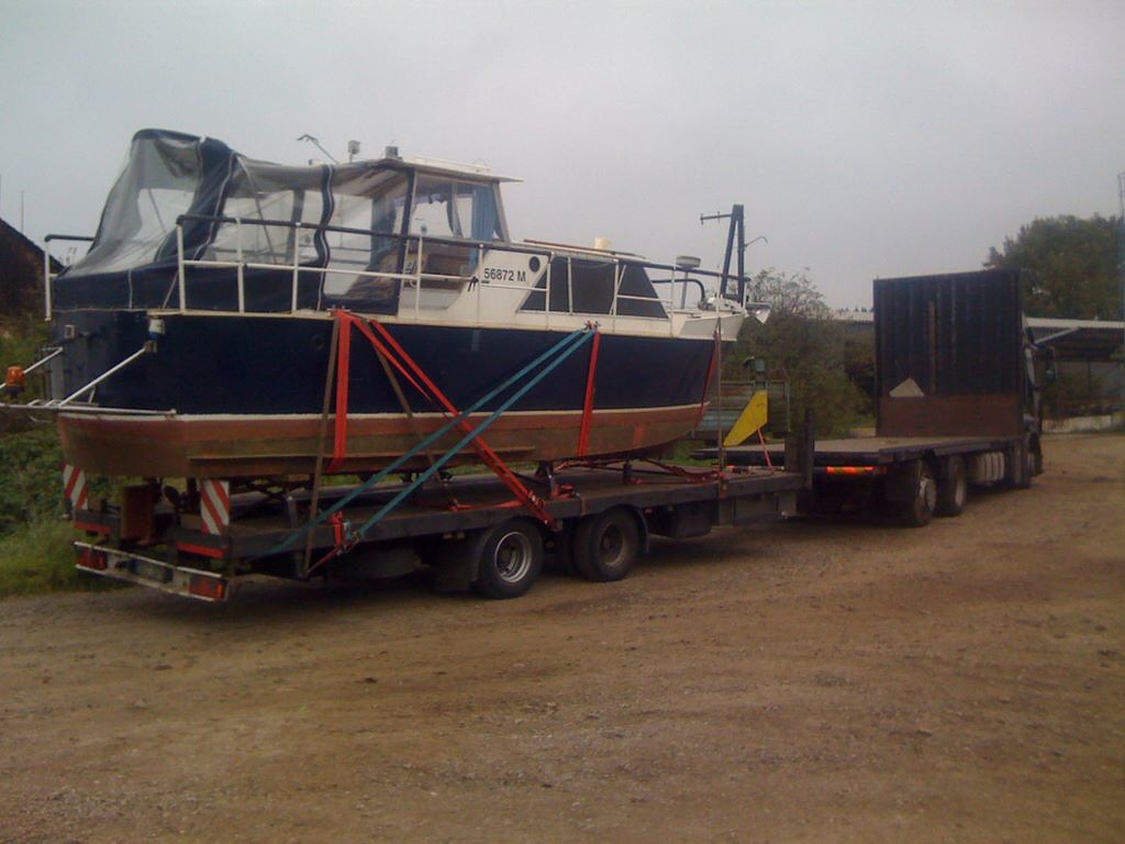

loni na podzim jsem si privezl skoro 9m ocelovou kajutovou lod z Nemecka: http://www.cncnet.info/galery/Atlantis/ ... c_2451.jpg

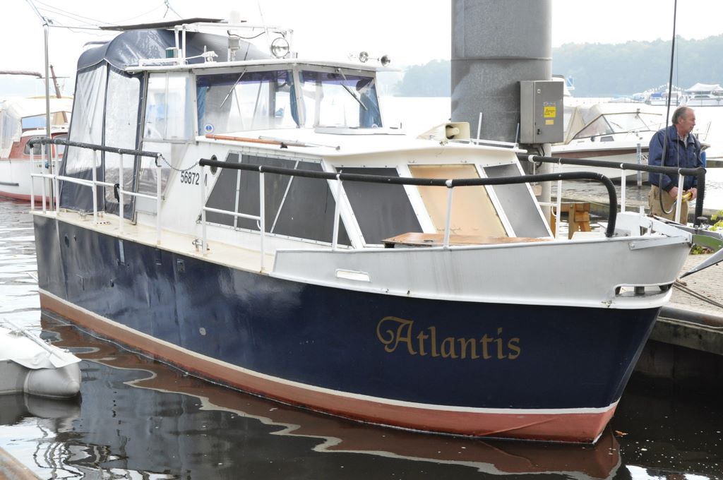

Zdravim, trvalo mi to celych osm let, ale prestoze jsem panelakovej a lod jsem mel 10km od bytu tak jsem ji dodelal do plavbyschopneho stavu a dal na vodu. Chybi mi doladit interiery, ale to jsou ruzne listy, panely apod. to budu delat postupne uz za chodu.
Minuly patek sla prvne na vodu:
http://www.cncnet.info/galery/Atlantis/ ... 135612.jpg
a v nedeli prejezd na kotviste:
http://www.cncnet.info/galery/Atlantis/ ... 171036.jpg
