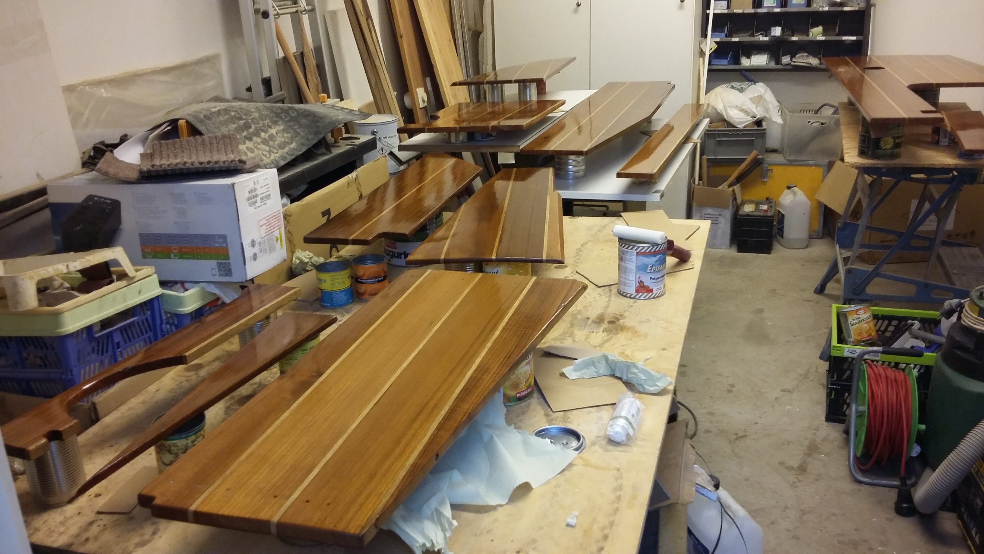

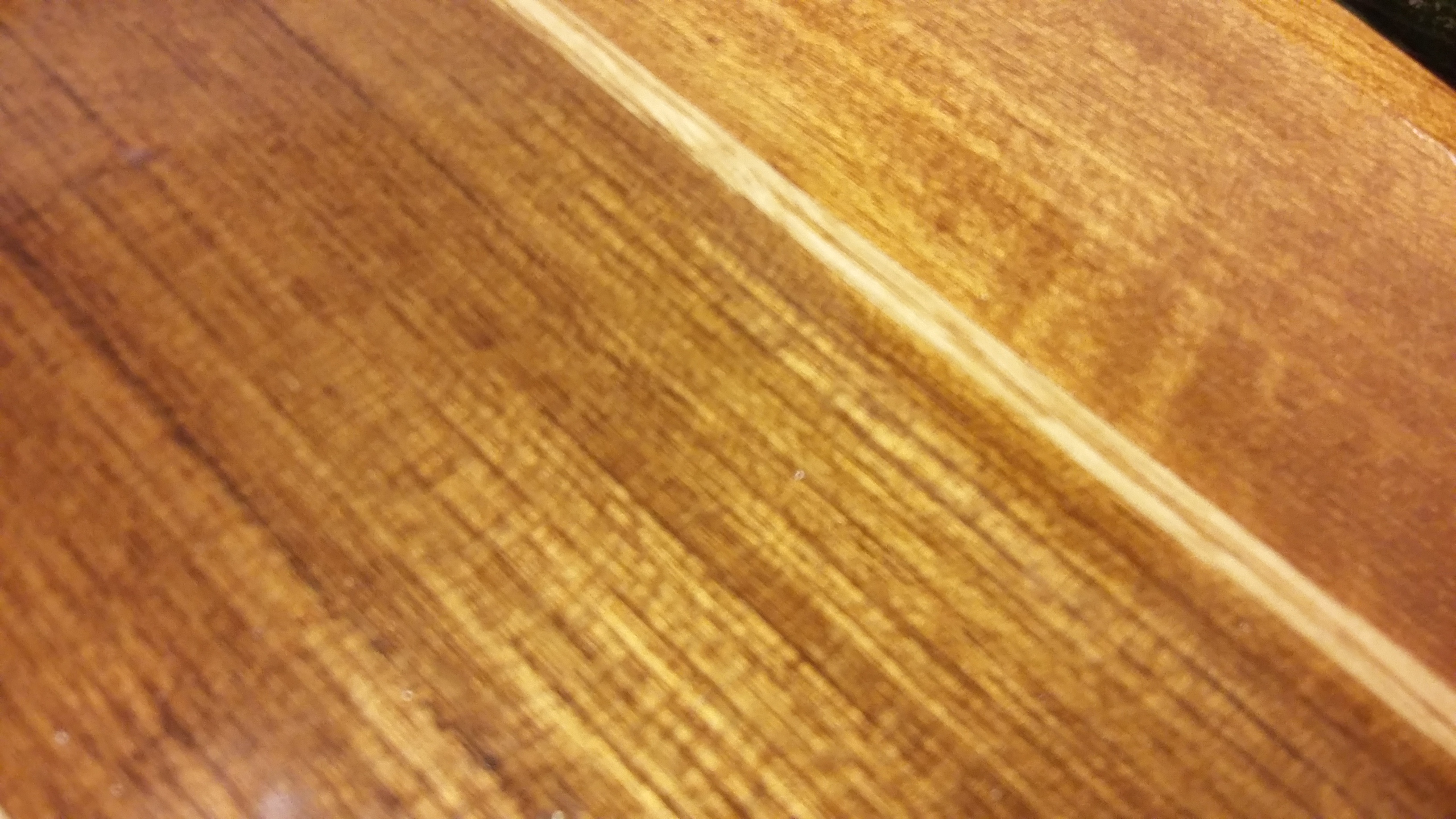

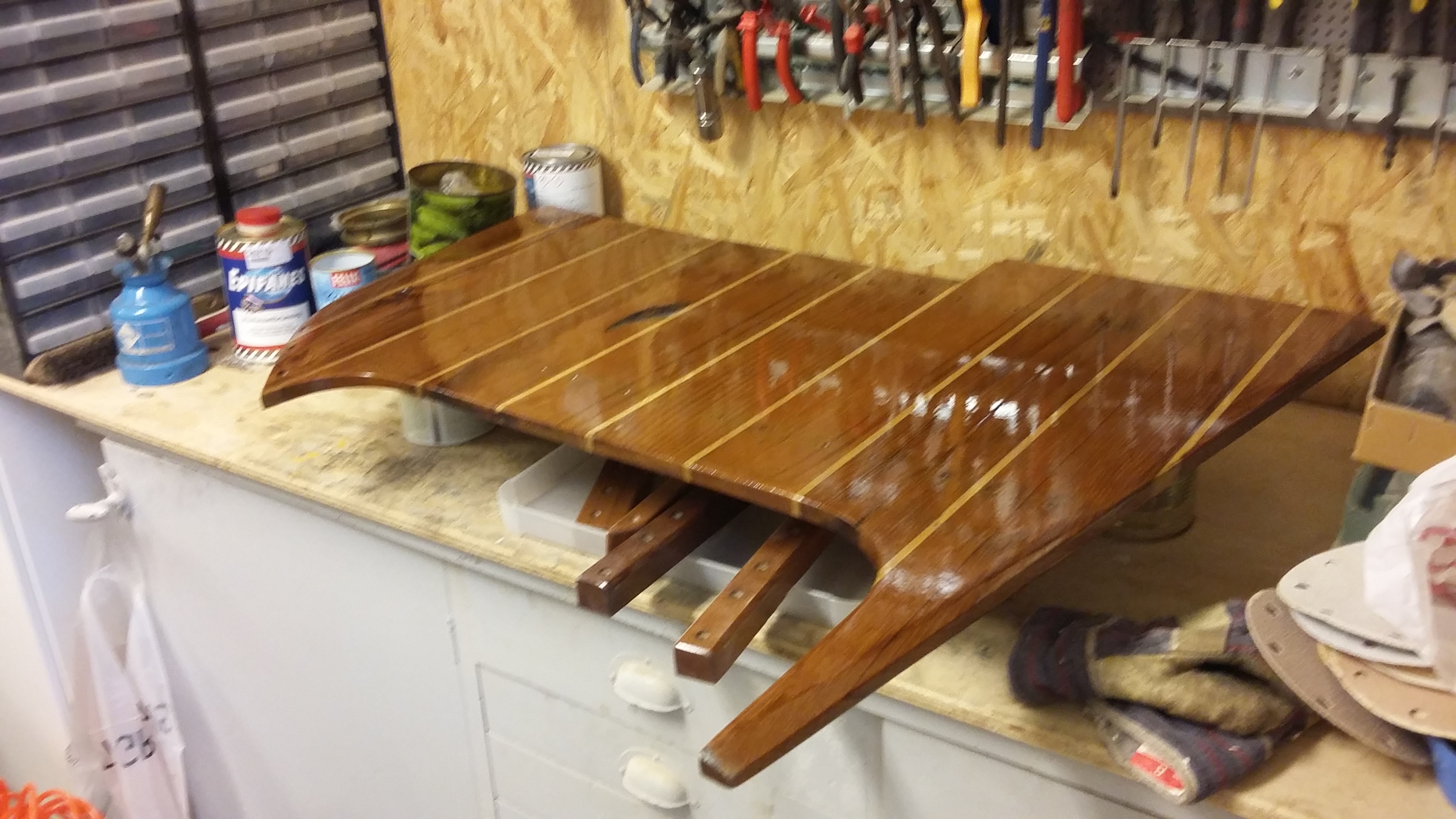

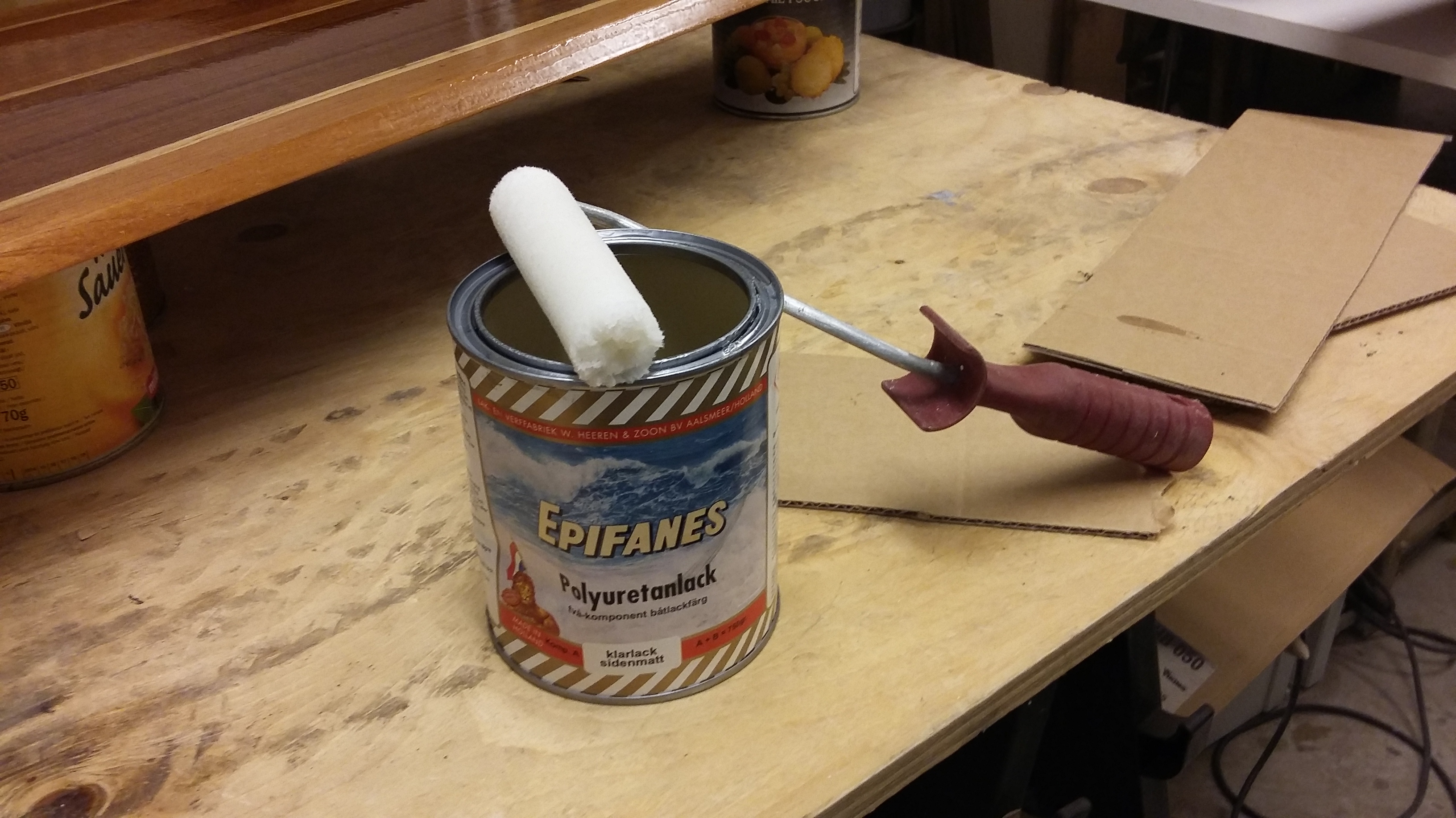

Bezbarvý lak
Lakoval jsem podlážky do lodě z masivního teaku. Použil jsem Holandský polyuretan dvou komponentní lak Epifanes . Nátěr krátkosrstou ruličkou. Výsledek je skvělý, povrch jak stříkaný. Nátěr ruličkou jde velmi rychle..

Re: Renovace preklizkove podlahy
Příspěvekod Pavel-Sulc » stř bře 02, 2016 6:00 pm
Ahoj err, dal jsem to tam jako informaci o laku a ruličce. Nevěděl jsem kam to dát. Je to samozřejmě informce o lakování čehokoli.
