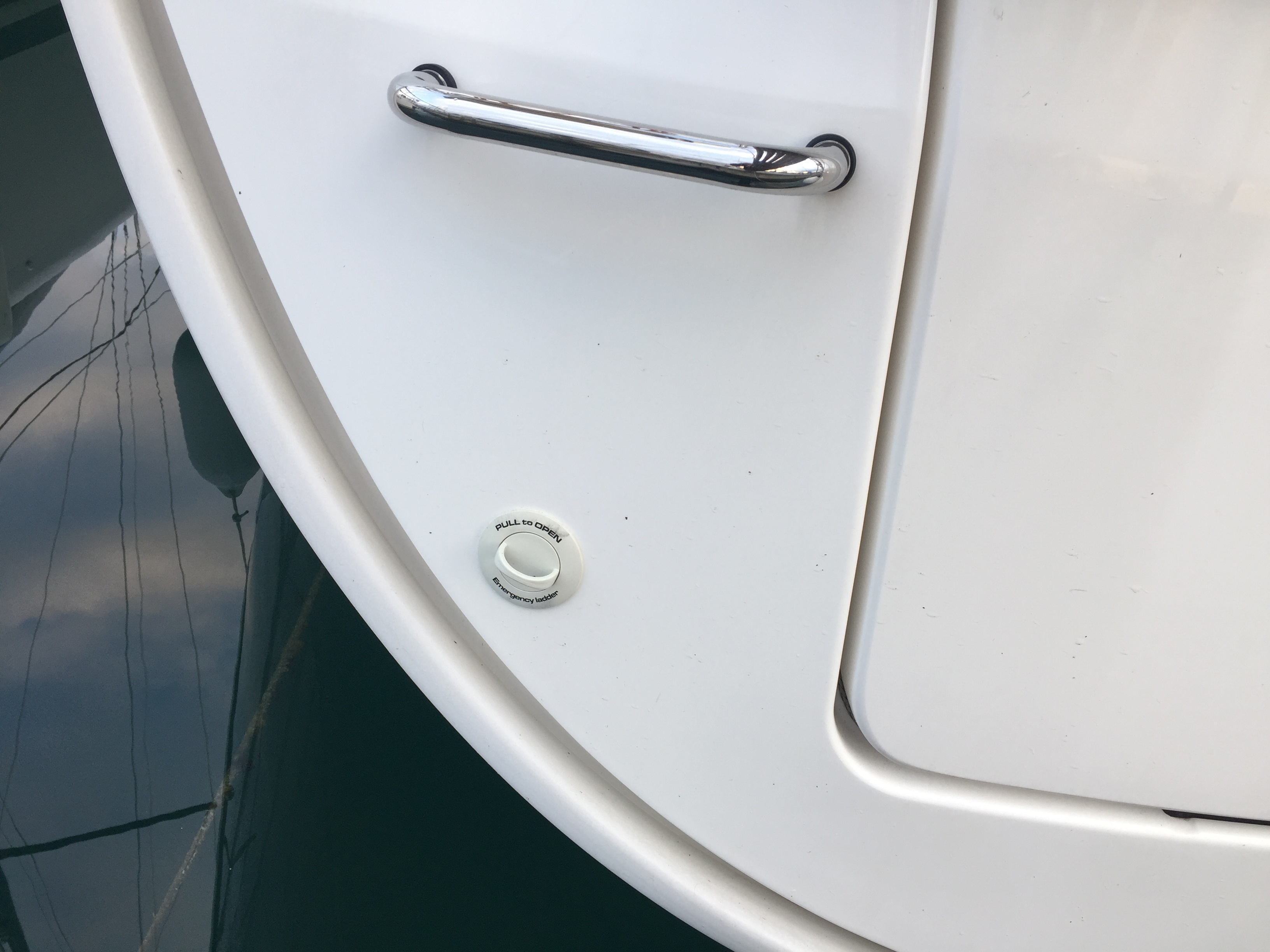

Na lodi mám toto. Nouzový žebřík :whist: Pro případ až zblbnu :crazy:

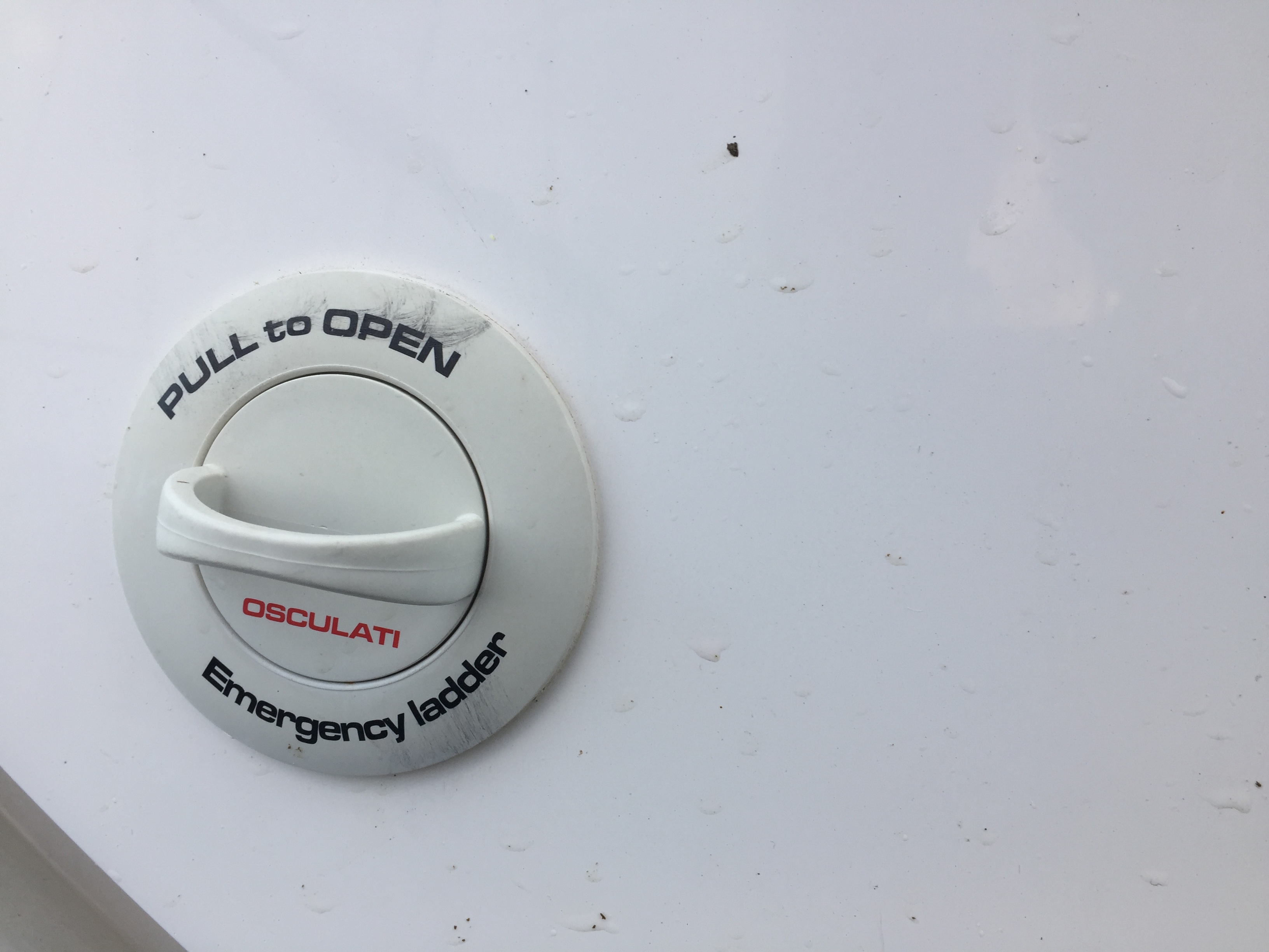

Nouzový žebřík s madlem ;)

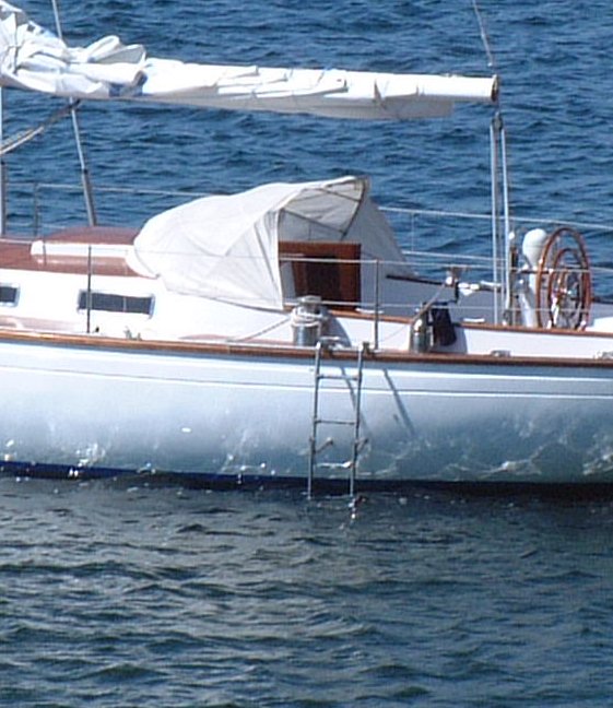

Ahoj, žebřík na zádi je ve vlnách nepoužitelný, když jde záď nahoru, nasaje tě pod loď a když jde dolů tak Tě loď pořádně praští do hlavy.
Žebřík musí být na boku lodě.
Náš žebřík je možné snadno zaháknout na lištu kolem paluby.
Diskutovat že všichni skočí z 20 m lodě bez žebříku do vody je nesmysl, je to sebevražda.

Emergency Ladder, jehož fotku sem dal Stani119, je v marínách vidět na téměř všech nových lodích se zvedacím badenplatem. To jsou převážně Bavarie od roku cca 2016.....? :?
Myslím že velmi vhodná a v některých specifických případech užitečná vychytávka. Na normální badenplato se člověk vysouká. Ale u těch nových zvedacích to může být problém.
