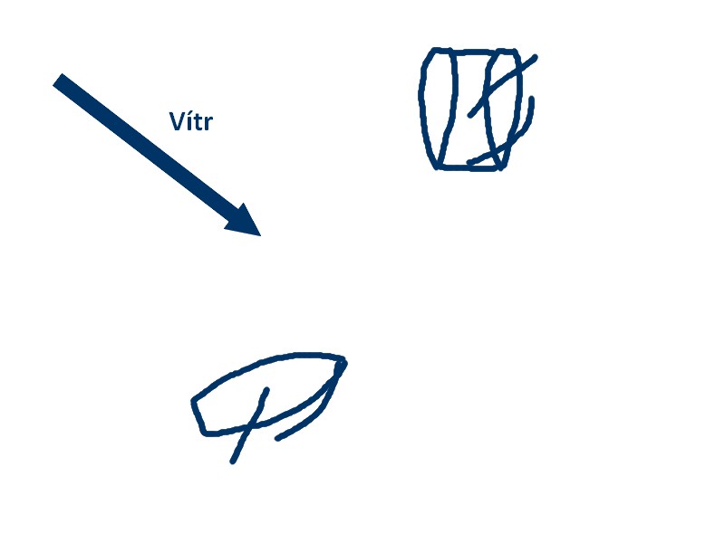

Přátelé, v jedné knížce jsem našel obrázek, na kterém jsou dvě plachetnice, které jsou na kolizním kurzu.
Popisek obrázku říká, že lodi jsou na volném moři a že „katamarán na větru zleva dává přednost“.
Abych neporušil autorský zákon, nedám sem onu fotku.
Situaci jsem překreslil – dosti neuměle, ale přesně.
Co si o tom myslíte?

Re: Přednost v plavbě – dvě plachetnice
Jednotrupá loď dává přednost. Katamaran na obrázku nemá vítr zleva.
Jak znám zdejší diskuze, bude se probírat jak je to z pohledu levého trupu katamaranu.
Přesně tohle jsem si řekl, když jsem obrázek a popisek viděl.
Ale když je to v knize, tak to musí být pravda, ne?
Já si pamatuji anglánské „port tack gives way“. A v té situaci je jednotrupá loď.
Chybička se vloudila.
No ja si pamatuji, myslim ze od windwarda, poucku cerveny vitr a zeleny vitr..
Myslim ze je to jasne. JEDNOTRUPA MA CERVENY A DAVA TEDY PREDNOST....
Přednost je neoddiskutovatelná. Možná chyba tisku....
Když jsou lodě na opačném větru, loď na větru zleva musí vyhýbat lodi na větru zprava.
(When boats are on opposite tacks, a port-tack boat shall keep clear of a starboard-tack boat.)
Loď je na větru, zprava nebo zleva,podle její návětrné strany.
..toliko říkají závodní pravidla jachtingu ISAF...
Ak nie je jednoznačné z ktorej strany má loď vietor, je to opačná ako tá, na ktorú má vysunutú hlavnú (alebo najväčšiu) plachtu. V tomto prípade má kat plachty vľavo, tak že vietor bez debaty o ľavom trupe, má zprava, čiže zelený (aj ja to používam, je to super pomôcka)
Při závodech se křičí LEVÁ, t.j. plachta na levé straně a vítr z prava. To má vždy přednost!!!
Proboha, kdo má pořád potřebu měnit nebo komplikovat to, co funguje věky. Ráhno na levé straně má přednost a hotovo. Proč to někdo zase chce komplikovat složitou poučkou. Jajarin a Baharis - souhlas. Kat má přednost.
COLREG pravidlo 12.
Všechny ostatní směrnice i závodní pravidla ISAF jsou COLREGu podřízeny.
