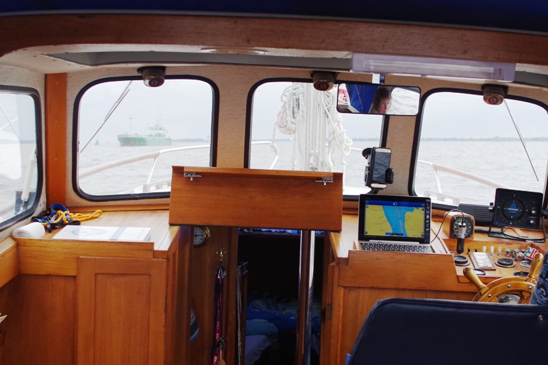

Včera jsem šel taky kolem ...ale z mobilu se píše blbě.
Na ten telefon pozor. Používal jsem tablet a ten se zasekl, rozchodil ho až doma syn po rozebrání a odpojení baterie...
Tak jsem používal zbytek plavby mobil Samsung S7 a podle všch indicíí jsem ho během plavby upekl. Celý den plný jas (svítilo na něj..). Pořad připojený k nabíječce, hřál se a i 2 x 3 x za den hláška, že přestal kvůli vysoké teplotě nabíjet.
Za pár dní doma "umřel" na vždy a jak bylo na netu dohledáno...toto se typicky stává. Telefon není stavěn na celodenní provoz v plném jasu a neustále v provozu. Upečou se nějaké součástky či letované spoje či co. Dál jsem nezkoumal.
V každém případě mám zálohu ještě ve dvou starých telefonech. Jeden neví kdy to vypadne a bez zálohy, map jsou místa kde je to o hubu - obzvlášť na řekách co jsem teď proplul.
Tabelt používám už roky ASUS Eee Pad Transformer TF700T 64GB zlatý, dock
https://www.mall.cz/tablety-uhlopricka/ ... 00t-1i086a
Kovové tělo -> dostatečně odolný
Klávesnice - netřeba druhé a je vní druhá baterie
Dotykový display - netřeba myš, rychlý zoom na detail a zpět.
GPS chodí bez problémů.
V něm Navionics - ale co je koupil Garmin mi po "havarii" nejdou nahrát "bezplatné staré mapy" a před vyplutím koupím verzi Evropa.
A pokud to někdo chce zkusit s Navionicsem - zde velmi pěkný návod a i doporučení proč udržovat alespoň jednu licenci aktuální....zaplacenou.
https://www.youtube.com/watch?v=VV4Oruj6rA4

dik za reakcie, ja sa pomaly posuvam a pravdepodobne z toho bude Laptop typu Joga, dotykova obrazovka + Navionix. Ako zalozak budem pouzivat rucny Garmin 62S. Nemam sice velky kokpit a uz vobec nie pod strechou ale pod sprayhoodom by to malo byt ok. Ta infoska o celodennom pouzivani je zaujimava, dik Libor ( mas pekny kokpit, myslel som ze mas ale plachetnicu, ci? ) Ozaj neviete niekto co je s MIkulasom z Brna, min rok odplaval do Bulharska z BA a tento rok mal pokracovat a ... Dik

Avalon kdyz to letos pujde dobre tak dopluji do Bratislavy a ukazu ti, muzes omrknout.Plachtit take umi, ale ted je stezen polozeny.
Dotykovy displej je temer nutnost na rychly zoom mapy, to nicim nenahradis.
Tablet vs laptop je jen otazka velikosti a pripadne vydrze na baterie. Napajet asi mas cim po cely den.
Jsou verze obou pristroju kdy kze klavesnici odpojit s mas pak v ruce jen obrazovku a s tim se da chvili navigovat i v ruce v kopitu. Tam pak pozor na vahu pripadne odolnost tela.
Take pred finalnim vyberem mrkni na kvalitu zobrazeni na plnem Slunci..to je nekdy trochu problem.
A posledni co me napada je operacni system v tom laptopu. Navionics myslim bezi jen na iOS a Android, verzi pro win neznam.
A tady mas nejaky data o Lagun
viewtopic.php?p=165537#p165537

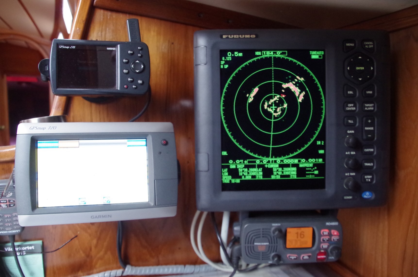

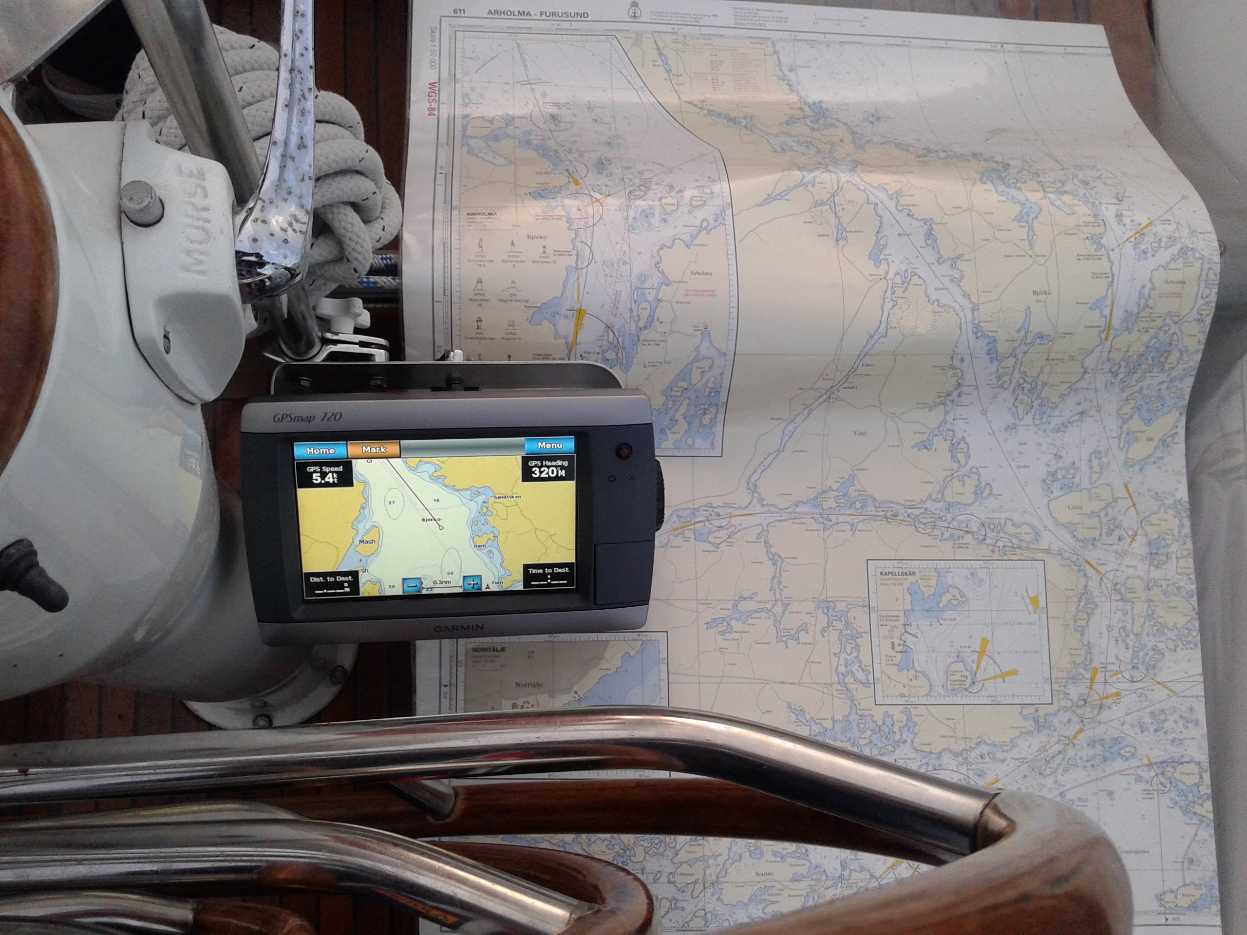

Pánové rád bych Výs informoval, že např Garmin má řadu přístrojů s dotykovým displayem. Já mám 720 a funguje skvěle. Foto jsem tady před časem zveřejnil
Re: Navigace - tablet
GPS má komunikaci NMEA s jiným vybavením lodě. Komunikuje s VHF, autopilotem, radarem. Pokud nadefinuješ body a cestu pak jede loď podle GPS. Je to skvělá hračka a v mlze pomoc s navigací.
