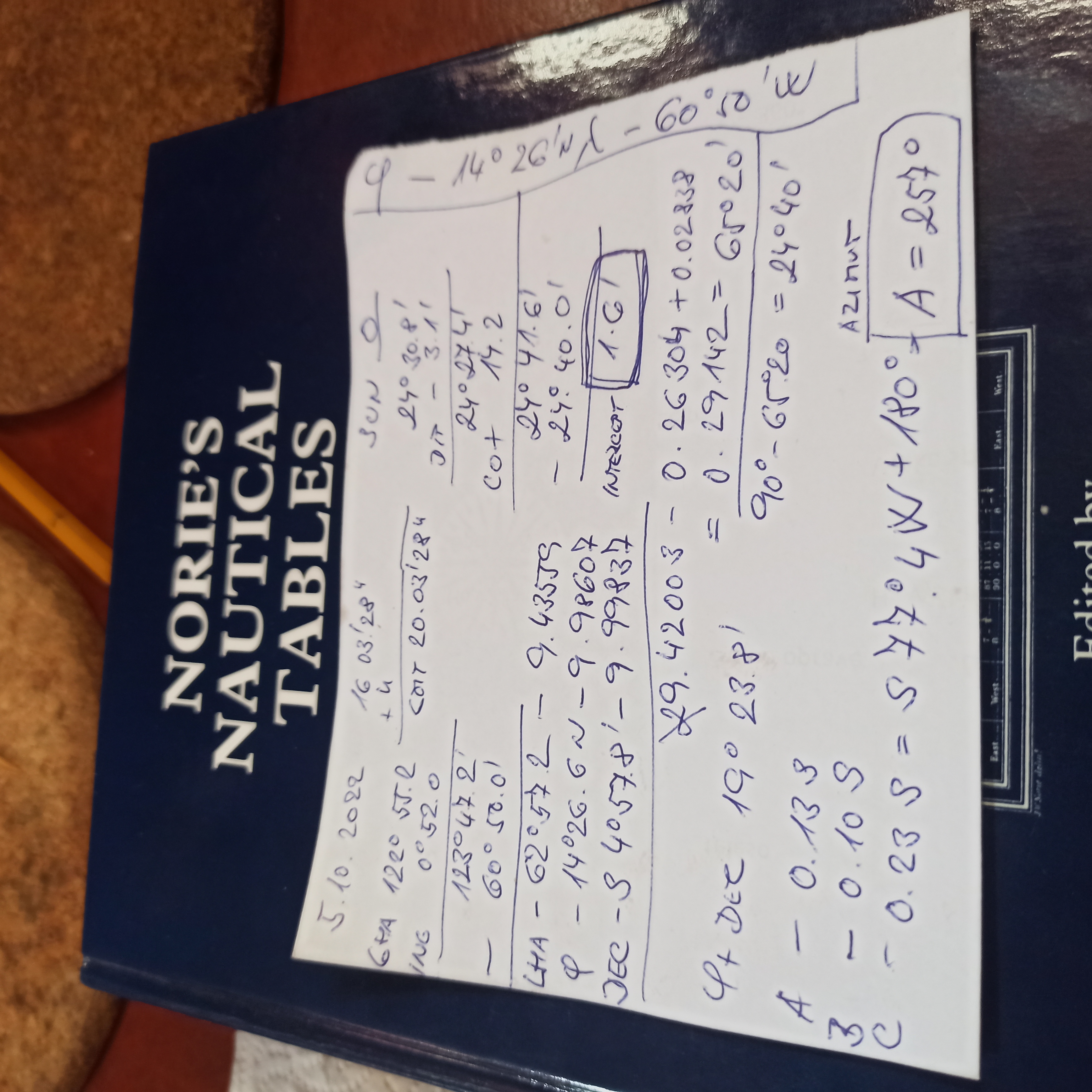

No tak jste probrali aplikace na telefonech, ale to jestli si určím polohu pomocí mobilu a hvězdy to je celkem k hov. u. Pozici si mohu přečíst rovnou v mobilu. Ale to není o čem jsem chtěl psát. Vrtalo mi hlavou, jak to dělali navigátoři dříve. Nevím, ale měli navigátoři třeba na ponorkách za II WW kalkulačky? Tak jsem si za pár let prošel několika způsoby výpočtu interceptu. Přes metodiku Romana Verby, metodu sigh reduction v almanachu a potom jsem konečně našel to pravé. Norie's nautical tables. Ta metoda je velmi jednoduchá, nepotřebujete nic než ty tabulky (jednorázová investice) a almanach pro daný rok. Žádná kalkulačka (pokud umíte sečíst tři čísla a další od sebe případně odecist), žádné převody na tisíciny stupně a potom zase zpět. Pokud by to někoho zajímalo, rád o tom podiskutuji. Přepočítal jsem si že začátku všechny možné příklady kde byla dostupná data, GHA, DEC, + předpokládaná poloha a naměřená výška, rozdíl proti uváděnému vysledku byl do 0,2'. Pouzivate to někdo? Znáte zo někdo?
Re: Základy astronavigace - otázky.
Zajímavé... Já znám "Sight reduction tables" (nebo taky "Publikace 229"). Je to šest svazků, podle zeměpisné šířky, každý kolem 300 stran. Roste to zdarma ke stažení tady: https://msi.nga.mil/Publications/SRTMar

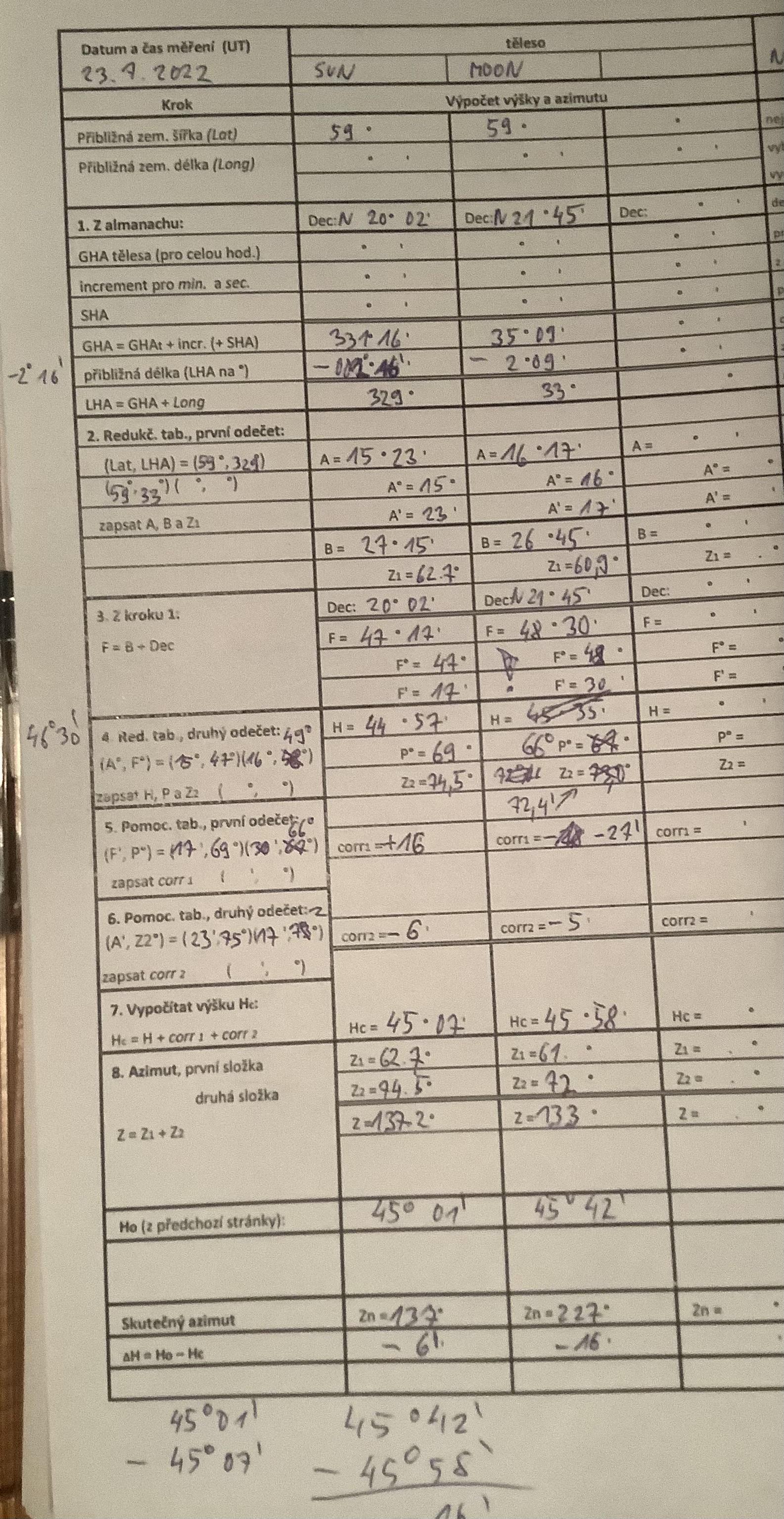

Pořád mi vrtá hlavou, na co je potřeba více svazků tabulek. Používám onen známý Nautical Almanac Commercial Edition, ve kterém je vše potřebné a který se dá použít pro jakoukoli polohu. Metoda sight reduction v něm popsaná a vysvětlená je relativně jednoduchá. Největší matematickou záludností je odečtení dvou úhlů. Člověk jen vyplňuje formulář a odečítá hodnoty z tabulek. Ve spojení s formulářem pro zpracování samotného měření (index error, časy, úhly…) od Petra Scheiricha je postup po několikerém procvičení jednoduchý a přímočarý.
https://www.bookharbour.com/2022-nautic ... al-edition
Protože na loď většinou létám, oceňuji relativní úsporu hmotnosti při balení zavazadla. Taky na moře vozím malý a milý sextant Davis Mk. III, zatímco SNO-T používám doma.
Pro ještě větší úsporu hmotnosti, místa i peněz se dá do nějaké placaté věci almanach stáhnout se všemi potřebnými tabulkami zde:
https://thenauticalalmanac.com/Everythi ... _2022.html
Jednou jsem si koupil a zkusil používat tyhle tabulky:
https://www.amazon.co.uk/Reeds-Astro-Na ... th=1&psc=1
Je to slabý sešit, který splňuje požadavek na nízkou hmotnost. Použitá metoda je ovšem trochu složitější než u klasického almanachu. Některé hodnoty se musejí interpolovat. Ale jako zajímavost dobré. A kdyby si člověk zvykl a získal praxi, může plnohodnotně navigovat.
lynxi - pro intercept je potřeba spočítat docela dost goniometrických funkcí, ne? Pointa těch "Sight reduction tables" je v tom, že nepočítáš goniometrické funkce, ale máš tam tabelovaný Hc a Zn.

Já mám Norise na lodi a nikam ho netáhám
.Metoda z almanachu mě příjde složitější než metoda z Norise. Asi to tady nikdo nepoužívá, tak nic. Jen jsem se ptal.
.Metoda z almanachu mě příjde složitější než metoda z Norise. Asi to tady nikdo nepoužívá, tak nic. Jen jsem se ptal.- lynx

Stando, není důležité, jakou metodu kdo používá. Když ji ovládá a vyhovuje mu, pak je to fajn.
Mrkvo, asi jsem se nevyjádřil jasně. Já nadšeně používám to zjednodušení. To už celkem umím. Řešení sférických trojúhelníků pomocí funkcí arcsin, arctg, arccos atd. rád přenechám vědcům a ještě větším nadšencům, než jsem já.

Jasně, já to nemyslel nijak kriticky, každý ať používá co mu vyhovuje. Mě právě nevyhovovala ta spousta převodů a ty sin. cosin. arcsin atd. Noris obsahuje i tabelizované funkce sin, cosin atd. tak že při použití tabulek není nutné přepočítávat na tisíciny, ale stejně je to počítání opruz. Přikládám výpočet že včera, všechno se to vejde na 1/4 A4.(Normálně to počítám na papírech co z něčeho zbydou, paragony z obchoďáku, pytlíky od bagety atd.) Jen jsem přemýšlel, proč to všichni kteří to tady učí ženou přes ty zbytečně složité výpočty? Vždyť ta metoda sight reduction z almanachu, nebo podle Norise je podstatně jednodušší.

To samozřejmě taky, ale zejména to, že se jen odečítají hodnoty z tabulek a vyplňují do formuláře. Tedy žádné siny, cosiny, deskriptiva.

Stando, tohle je ukázka zpracování naměřených hodnot pro Slunce a Měsíc. Jen odečítání z tabulek, vyplňování hodnot do formuláře, odečtení dvou úhlů a pak vynesení do plotting sheet.

Jo, máš to pěkný, já jsem takovej neuspořádanej. Asi si koupím nějaký sešit. Tisknout formuláře nebudu, přijde mě to zbytečné. Když dělám průměr z více měření tak to stejně počítám na nějakém papíru bokem. Ono v tom Norisová je ještě spousta tabulek dalších, které zatím neumím používat, ale snažím se.

lynxi, jestli dobře čtu (je to v dost malém rozlišení, tak se mi to blbě čte), tak ty taky koukáš do "redukčních tabulek" (krok 2). A ty nejsou v almanachu, ne?

V tom modrém almanachu, na který jsem dal odkaz výše, jsou všechny tabulky, tedy i redukční a pomocné (Auxiliary tables). Když člověk má Nautical Almanac Commercial Edition (pro příslušný rok), tak fakt už nic jiného nepotřebuje.
