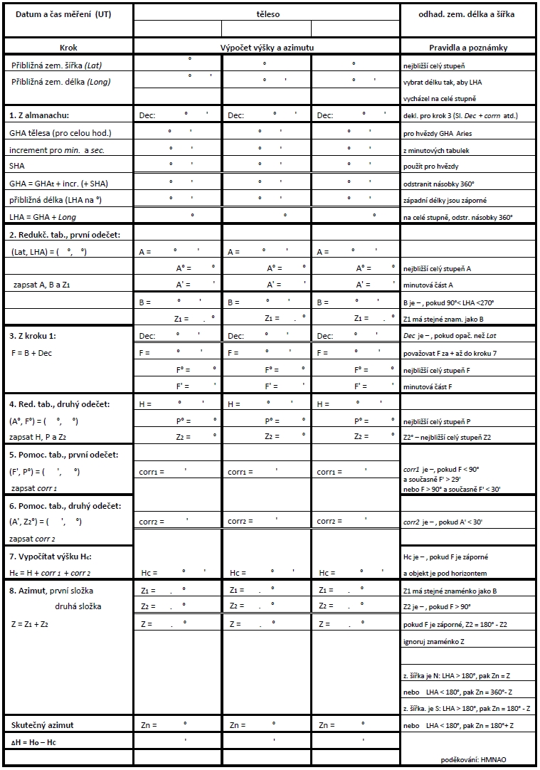

Ufff. V almamachu je celý postup obšírně vysvětlen, ale to je na delší povídání. Ovšem je tam taky velice šikovný formulář, který jsem si trochu přizpůsobil a přeložil do češtiny. Vkládám ukázku, kdybys měl zájem, můžu zaslat PDF.
Koukám, že moc čitelné to není, ale v podstatě je to téměř totéž, co je v almanachu, jen jsem do formuláře přidal další dva sloupce -- pro metodu interceptu se hodí. A taky je tam navíc delta H.
Pracuje se mi s tím velice dobře. Tohle je druhá strana. Na té první mám formulář pro čas a změřenou výšku, GHA a DEC.

To vypada dost dobre :) poslal bys mi prosim to PDF emailem? onheiser@om-ak.cz
Jdu dal studovat.

Já jsem měl na mysli, zda taky používáš obě „knihy“.
Kouzlem formuláře, který jsem vložil výše, je fakt, že nejnáročnější výpočet je sečtení nebo odečtení dvou úhlů. Tedy žádné siny, cosiny, logaritmy atd. A když Ti někdo prozradí tajemství, že např. 90° = 89°60', tak se odečítá snadno.
Pro metodu interceptu podle Nautical Almanac-u vůbec nepoužívám kalkulačku. Jen sextant, hodinky, almanach, formulář, pravítko, zakreslovací list (plotting sheet) a tužku, pochopitelně.
Když zakreslovací list nemám, tak čistý papír a ještě úhloměr. Takže kromě hodinek nepotřebuji do ničeho baterie. A i ty hodinky by mohly být mechanické. Kdyby si je člověk seřídil a znal průběh předcházení/zpožďování, tak se obejde zcela bez elektřiny. :-)

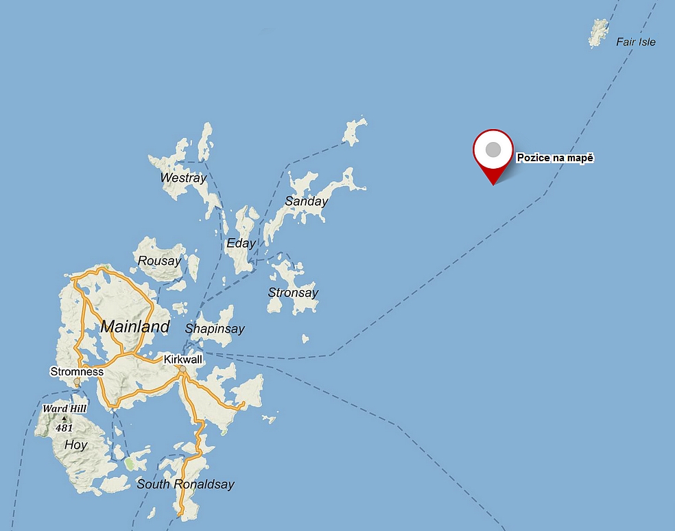

Našel jsem jedno pěkné měření, ale nenašel jsem polohu z GPS – pro kontrolu. Mám svoji změřenou polohu a informaci, že chyba polohy byla kolem 7 mil. (To proto, že jedno z těles byl Měsíc relativně krátce po novu a že jsem měřil jeho horní okraj.)
Poloha, která mi vyšla: N 59° 17'; W 001° 58'
Stanislav

Příspěvekod Stanislav » sob bře 11, 2023 6:27 pm
Hm, tak mne to vyšlo 59°21'N, 001°50'W . Porovnat to s GPS nejde. To hledání v těch tabulkách v telefonu je pro mne peklo.
