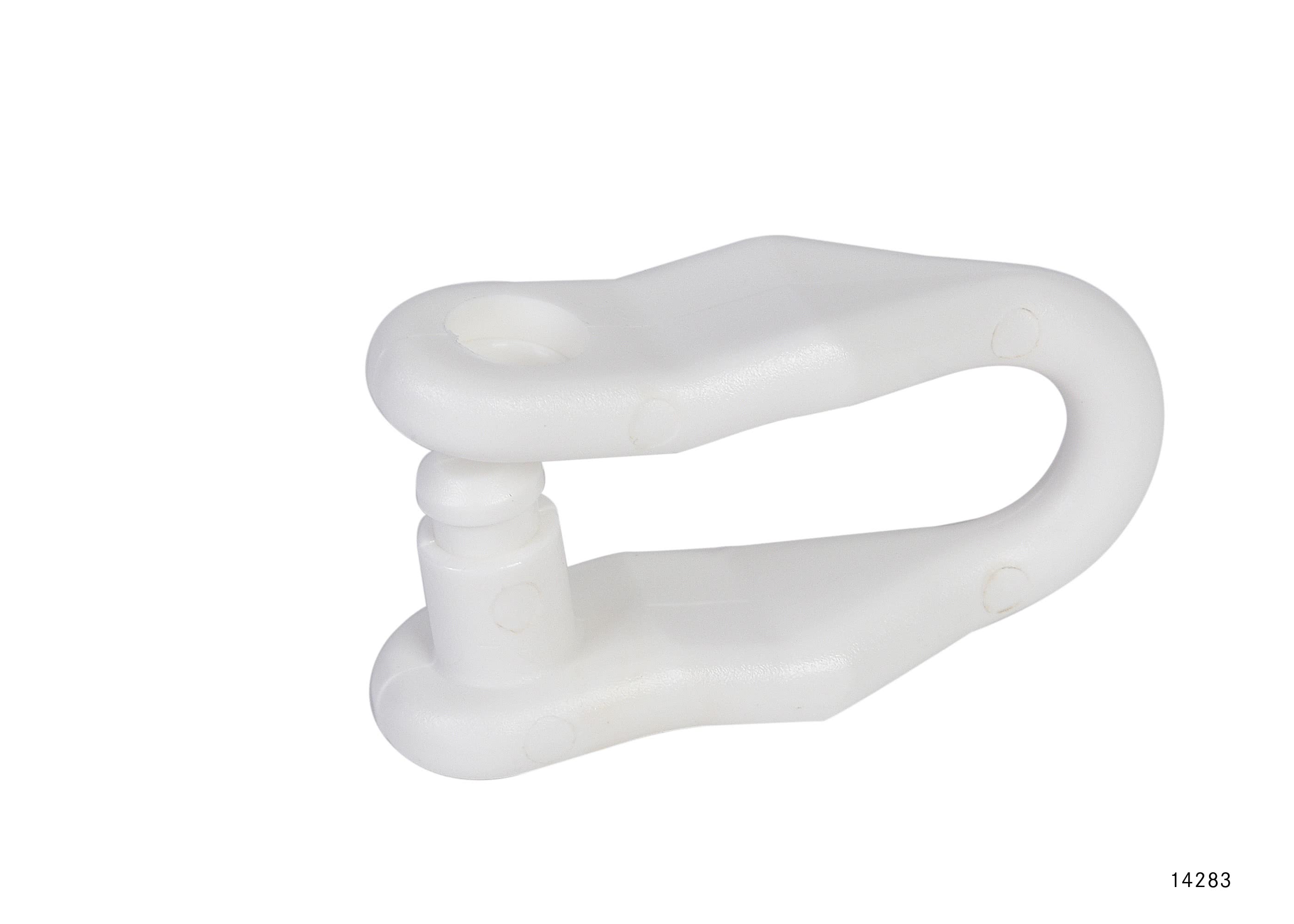

Primo k jezdcum:
Take bys na to mozna prisel, i kdyz je to skryta vada. Pokud jsou jezdce drzeny na plastovych uckach, muze byt chyba i v tom, ze mohl nekdo na plachtu zacvakat jiz stare ucka. Proste to na zimu sundal a pak na novou plachtu nebo i na tu samou pak nacvakal tytez pouzite ucka. A to je chyba. Cele je to zalozeno na neopotrebovanosti. Ten plastovy U sekl (zminovane ucko) ma konicky hrot, ktery zacvakne do otvoru na druhem konci. Kdyz to otevres, realne serves hranu, ktera zabranuje otevreni a spoj tim ochodis - snizis jeho kvalitu.
Da se to castecne poznat, pokud se na to pri kontrole skutecne zameris. Ale asi to nikdo nekontroluje zcela bezne.
V kombinaci s povolenym vytahem hlavni plachty to pak muze udelat to, co jsi zazil.

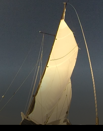

Prikladam ti obrazek me plachty pri silnejsim vetru. je na druhem refu, s dotazenym vytahem pres winsnu. Stejne se oblouk udela a ucko je v tahu. Mozna, pokud bych rval vytah, jeste bych to trosku zplostil, ale ja na krev nedotahuju. Prikladam ti pro lepsi orientaci i to ucko, ktere se navlika do oka plachty a pak do jezdce. a o ochozeni toho konickeho hrotu jde.

Primo k jezdcum:

Err pise: Prikladam ti pro lepsi orientaci i to ucko, ktere se navlika do oka plachty a pak do jezdce. a o ochozeni toho konickeho hrotu jde.
Plastovy sekl se dava opacne
Nejdriv se navlekne sekl do jezdce Selden kde je ohyb seklu a sekl se pak zaklepne do oka plachty.
Re: zničené jezdce hlavní plachty
Ano, presne tak. Popisoval jsem umisteni toho Ucka, nikoli zpusob spoje. Myslim, ze do ocka jezdce to snad ani jinak dat nejde.
