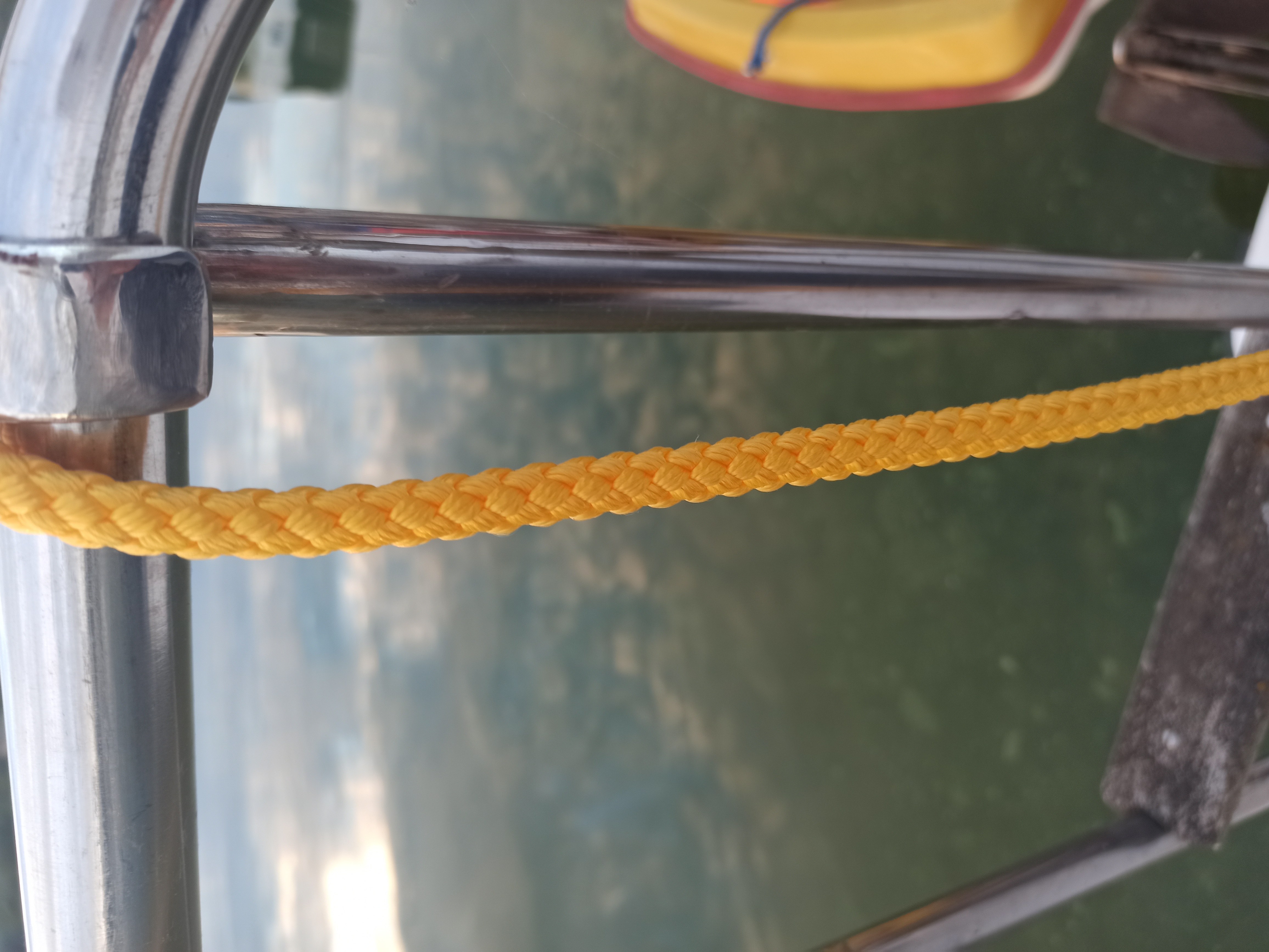

Příspěvekod kanic » stř črc 13, 2022 8:05 am
Mám od nich celopletené PPV 8mm. Koupil jsem je levně jako zbytky v khaki barvě :D . Ale na výtazích slouží dobře.
Výhoda celopleteného lana je, že když odřeš, zatavíš a funguje dál. A není tvrdé.
Jádrové - odřeš oplet, většinou končí. A když se nasolí, tak ztopoří.

Příspěvekod david » stř črc 13, 2022 8:46 pm
Kladkou to není. Dej lano bez duše, jak tu už někdo psal. Jako tohle, uprostřed duté.

Příspěvekod david » sob črc 23, 2022 7:36 pm
Pletené lano bez jádra mám a nekroutí se ani náhodou. Díky konstrukci totiž nemá důvod.
