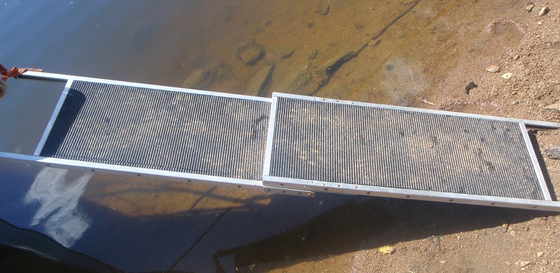

veselyroman píše:My kýlovku máme - ponor 1,35m (délka lodě 7,6m) a na Orlíku to problém není. Vždycky jsme se dostali ke břehu tak, abychom se dostali na břeh suchou nohou. Vyrobili jsme si takovou skládací pasarelu, která má po rozložení as 1,8 metru, což určitě pomáhá. Rádi kotvíme mimo civilizaci. Předpokládám, že pevný kýl (resp. tím daný ponor lodi) začne být kvůli kotvení problémem až někde za Podolskem, ale tam jsme se při svých toulkách ještě nedostali...
Prosím, neměl by jsi fotku té lávky - pasarely?
Díky moc!
Jinak kýlovka by měla délku 7,2 metrů + cca 1m čelen se sklápěcím žebříčkem. Ponor cca1,5m...

Takže rozměrově cca. moje loď. Akorát ten čelen mám kratší. A ta lávka mě taky zajímá :)

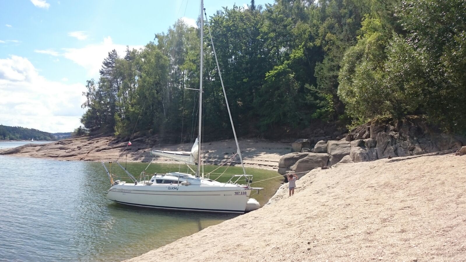

Takhle na rychlo mám k dispozici jen jeden obrázek pasarely. Je cca v polovině skládací - není tam pant, ale z každé strany je kloubek v podobě navlečené větší trubičky na menší. Unese to bez problémů 100kg.
Uchycení je řešeno pomocí dvou karabin (z každé strany pasarely) na oka ze spodu čelenu, což je snad trochu vidět na dalším obrázku.
Případně můžu zkusit příležitostně dohledat/udělat další fotky.
