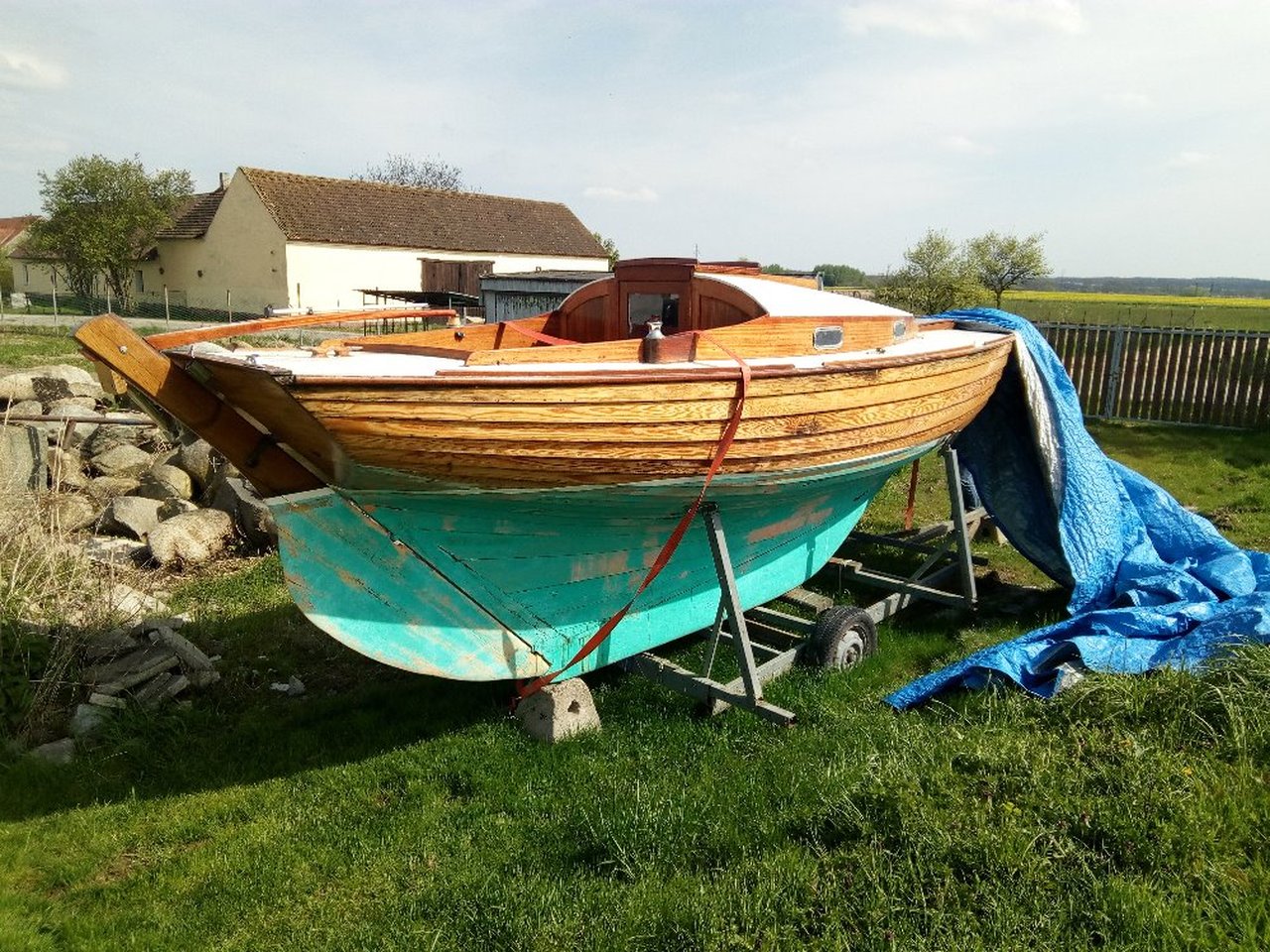

Chtel bych si postavit lodku z neceho jako je otevrena plachetnice tipu vaurien .
Idea je asi takova ,umistit malou designove vyvedenou kajutku pro dva lidi do zadni casi lodi tak 6m delky a 160cm sirky,v predu pohodlne sedet a kochat se jizdou ,motor vzadu na dalkove ovladani
Ptedevsim me zajima uprava kylu,chtel bych z lodky take chytat ryby,vratkost pri takove sirce trupu ,dale kolik asi podle vas budou vazit lode ktere jsem doufam uspesne vlozil na fotkach .

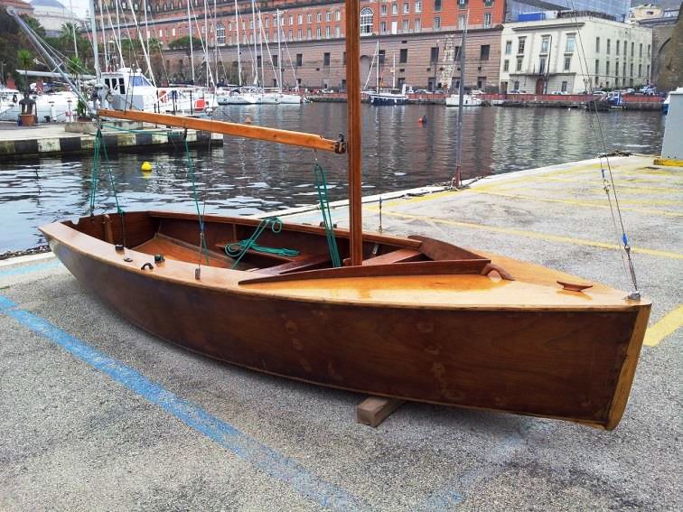

konstrukce kajuty vzadu sebou nese vic uskali ,nez jsem si byl schopen predstavit.
To proc jsem volil trup plachetnice,je z duvodu ze se se mi libi ,ty co jsou na fotkach ktere jsem vkladal .
Z predchozi diskuze jsem nabral dojem, ze odpor jejich tvaru je pro maly motor dobry.Samozrejme asi na ukor te stability.

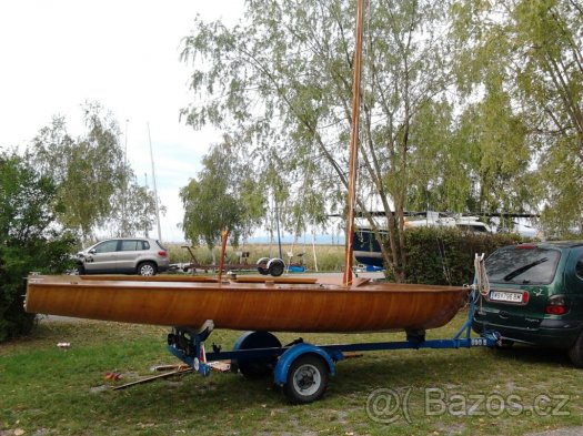

Muze nekdo dhadnout vahu te plachetnice,ktera je na fotce za autem na prives voziku

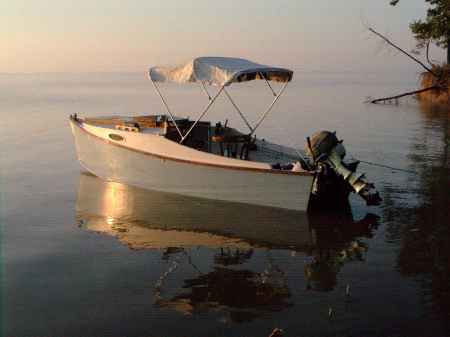

Oline jj to je krabice,moc mee to nerajcuje.Predstava je takova dat lod na vodu a byt tam klidne tyden

Jo a ty hmotnosti, okruhovka plachetnice (jako je na Tvé fotce) minimum 140 -160 kg, s nástavbou kajutky a celkovým zvýšením lodi počítej tak 400 - 500 kg .
Nemůžeš nechat původní výšku, pokud by v kajutce měla být minimální výška 120cm, aby si tam bylo možno sednout na lůžko, vypadalo by to hrozně. Také by bylo dobré udělat samovylévací kokpit, to je moc užitečná věc.
Taky nesmíš nic dělat fórově, na lodi přijde vlna, zhoupneš se a nějaké fórové díly okamžitě ulomíš. Takže hmotnost narůstá. Určitě nesmíš jít přes 750 kg i s vlekem, to jsou jenom další problémy.

Guwy píše:Oline jj to je krabice,moc mee to nerajcuje.Predstava je takova dat lod na vodu a byt tam klidne tyden
ja, pritelka a dva psi
Ta krabice by mi co do užitných vlastností vyhovovala víc, ale taky se mi moc nelíbí. AF4 jsem zvolil proto, že nevypadá zrovna nejhůř, je jednoduchá na stavbu, nevyjde draho, vejde se do 200kg a 5hp si s ní poradí líp, než s jinou lodí podobné velikosti.
Chci něco hlavně na jednodenní výlety s rodinkou, ale taky něco, v čem se dá pohodlně strávit i několik dní. Taky mi jde o snadnou manipulaci na vodě i na suchu, možnost to tahat za malinkým autem typu corsa a podobně a nezabejvat se papírama.

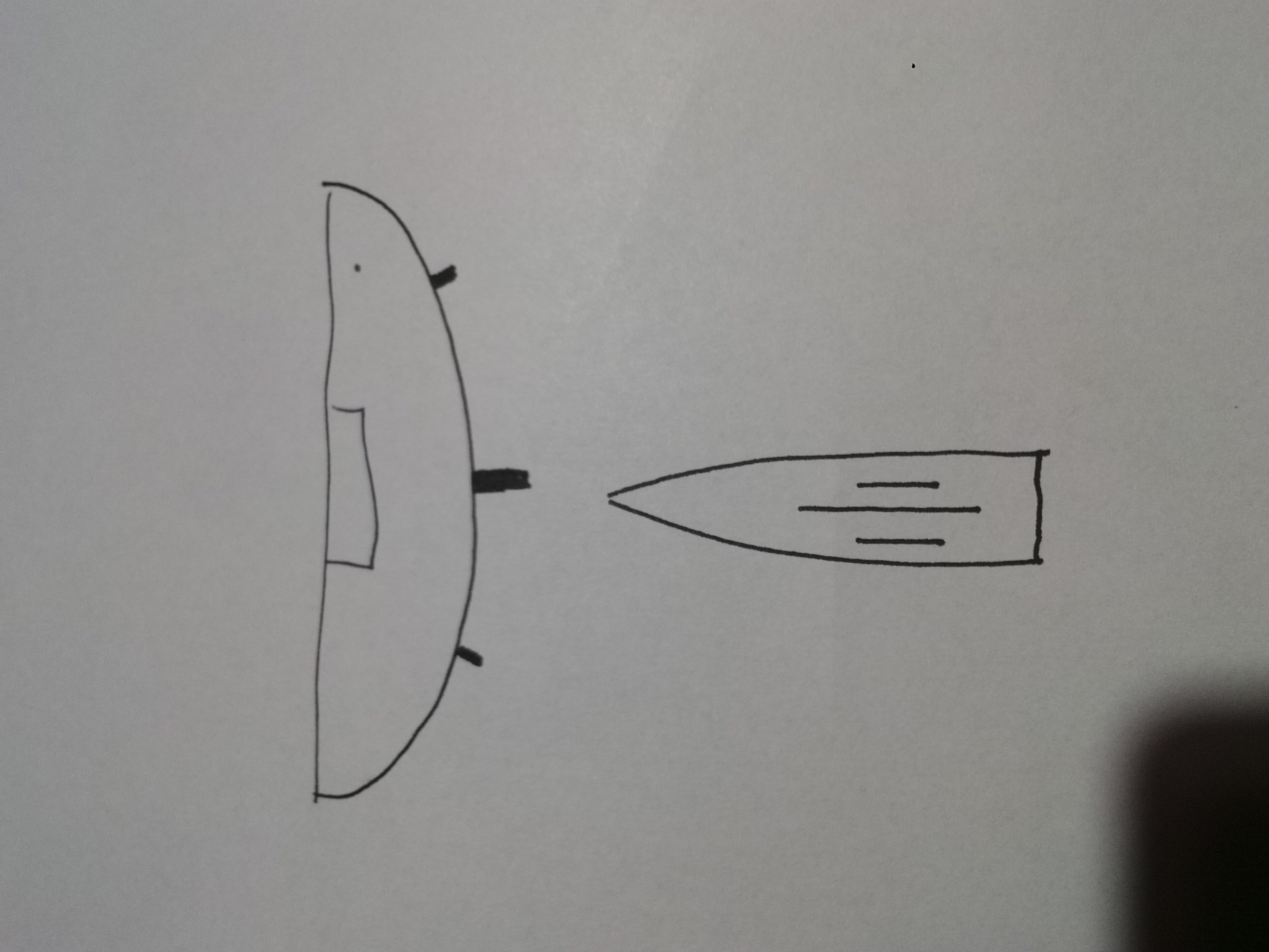

kdybych to delal znovu místo dlouheho kylu v ose bych dal 2 po stranach jako jsou dvoukylove plachetnice-i když ho mam asi 12 cm vysoky a koncí 20cm pred zrcadlem tak se mi tak divne mele voda u motoru......

Ted jsem tady neco cmarnul,jeke by meli byt rozmery k pomeru lodi ,treba lod 170x600?

Neviem čo máte všetci s tým kýlom? Ten má predsa zmysel pri plachetniciach a to je v prvom rade zabrániť v znose, teda aby plachetnica plávajúca na vietor bola schopná plávať vytýčeným smerom a neodfúklo ju do strany a ak má ťažký kýl, tak zasa slúži len na vyrovnanie síl pôsobiacich vetrom. Ak je v plachetnici plutva, tak tá nebráni nijako, alebo len minimálne prevrhnutiu. Motorák takéto technické opatrenie nemusí mať, veď načo? Nepôsobia naň sily vyvolané vetrom. Jednoducho treba nájsť vhodný trup, podla mňa plutvovú loď, vytiahnuť plutvu a odskúšať stabilitu in natura.
Vysoká počiatočná stabilita znamená nízku koncovú stabilitu, to je pri plochom dne, napr. pramica. Oblé dná majú nízku počiatočnú stabilitu, teda viac sa kolíšu a čím viac sa naklonia, tým majú väčšiu stabilitu, Môj prvý motoráčik čo som postavil mal ploché dno a nakláňal sa úplne hrozne keď som sa postavil na bort, teraz mám pomerne hlboké V dno a stabilita je velmi dobrá. Takže opakujem, ploché dno nie je úplne najlepšie, žiadny kýl na motoráku netreba, trup plachetnice je na výkon motora 5 koní ideálny a jednoducho len treba hladať.
Guwy, ty žiadny kýl nepotrebuješ, nalepenie kýlu na motorák má dva významy, spevní dno a drží smer, teda zníži sa točivosť lode, / možno ešte ochrana trupu pri najetí na breh/. Kýlmi žiadnu stabilitu nezískaš. Dôležitý je tvar trupu a ten treba odskúšať. S večšou šírkou lode sa zvýši aj jej stabilita.
Ak sa rozhodneš že kajuta v zadu nie, tak si nekomplikuj život a kúp si malu kajutovú plachetnicu, daj dolu sťažeň a máš loď hotovú.

Denis diky,
ja myslim ze uz na to pomalu prichazim ,Mozna dost resim ten celkovej vzhled lodky . neco jako trub lodi KARAVELA ,to by se mi asi libilo nejvic.
Proste snazit se postavit lod, ktera splnuje vise napsane veci,s co nejmensi odporem pro motor 4hp.Nechat si vyrobit lod (sam se do toho asi poustet nebudu)a potom si dodelat kajutku.
Mozna otazka jestli by se zde nenasel nekdo kdo by mi na zakazku lod postavil ,nebo jestli nemate nejaky typ na stavitele

Treba tohle je moc hezky,to bych bral
Mozna kdyz se tu tak probiraly ty kyly,neni tole nejaky extrem .?
Pozor nemam zadne zkusenosti z plachtenim ,jen se ptam
Jestli to ale je tak ,jak psal denis,odstranit stezen a je hotovo ,tohle by asi byla taky cesta

Aj tak sa volakedy stavalo. Na naše vnútrozemské vodné cesty a jazerá by som povedal že nevhodné. Ten kýl sa nedá odstrániť, hladaj plutvovú loď, plutva je to čo sa dá zatiahnuť dovnútra lode, ponor je teda premenný.

Ale dá se poměrně jednoduše zkrátit, tak aby vzadu chránil vrtuli, tak to mám teď já a plně vyhovuje.
